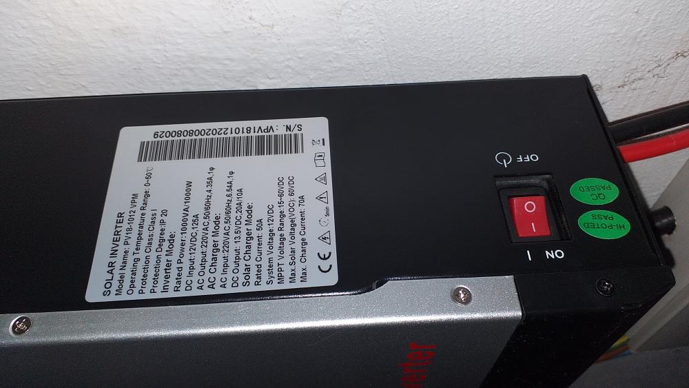

    Buenas tardes, si alguien me ayuda, que generador de luz necesito para cargar la batería(sería algo puntual) de mi equipo solar? He probado algunos y unos van y otros no hacen el bypass. Mi equipo solar es 1 placa de 335w, 1 batería agm 250ah, inversor de 1kw (paso foto).
    Al generador quisiera enchufarle directamente un termo de agua caliente solo cuando se necesite.

    hola, si es asi ,un grupo de gasolina de 2000-2500w te puede valer, son baratos de alrededor 200€ pero que sea bueno y con regulador AVR (lo mas parecido a la onda pura de un inversor) y no de esos baratos chinos ,ni ofertas tipo gangas que prometen 5000w, son mentira .te recomiendo mires en bricolages y almacenes suelen tener buenos productos.
    Y si buscas un equipo a largo plazo,tendras que gastarte algo mas de dinero e irte a equipos inverter gasolina o diesel,los mejores para solar,espero te sirva de referencia ,saludos

    Hola, 2500w está bien, deberia mirar los amperios que tenga el generador tambien? Cuantos serian?

    lo lamento, los generadores entregan potencia ,en AC ,por tanto no es cuestion de amperios,y lo miden en watios 2500w, 3000w, 5000w y eso es porque lo que importa en el generador es que consumos va a alimentar, siempre se calcula el doble de lo que es, un ejemplo, si tienes un gasto de 1000w (tv,nevera,luces,etc...) seria x2 es decir 1000wx2=2000wde potencia de generador. un inversor trabaja con amperios, pero un generador da corriente a 220v son cosas diferentes.

    De acuerdo, lo decia porque en la chapa de las caractersticas de los generadores q he visto aparte de los W y mas datos vi que ponia tambien los amperios, por eso era mi pregunta, pensé q tendria q ver. Muchas gracias por la informacion.
