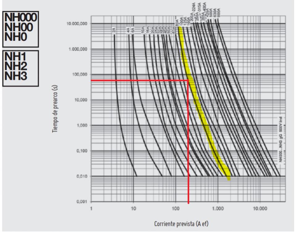

    Yo también veo mas aconsejable el fusible de 150A por los picos de descarga que pueden dar esas baterías, pero el problema que veo es que los cables que venden de esas baterías son de 25mm^2 y soportan 125A por lo que poner un fusible de mas amperaje que lo que soporta el cable tampoco sería lo mas recomendable no?
    Ese cables de 25mm2 en régimen permanente, es decir, a largo plazo soporta 125A, esa corriente es la nominal. Los cables, fusibles, magnetotérmicos, etc. aparte de la corriente nominal hay que fijarse en la característica Intensidad/tiempo en régimen transitorio o corto plazo.
    Para cables según norma 60364-4-43 la fórmula es I2t< k2S2. k es un factor que depende del cable y de su aislante. Por ejemplo para ese cable de cobre con aislamiento termoestable para t=[0,1-5] segundos es k=143 y S es la sección. Para 5 segundos el cable aguanta 1685 Amperios sin degradarse. Desgraciadamente los fabricantes normalmente no dan factor k para tiempos mayores de 5 segundos.
    Para el caso del fusible, si suponemos corriente a largo plazo 75A y corriente a corto plazo de máximo 15 segundos 150A con un fusible NH gG de 80A nominal funcionaría perfectamente ya que aguantaría hasta 200A durante 15 segundos
    Vivienda aislada + Inversor AXPERT VM IV 5600W, ¡AYUDA!-fusible-nh80-15s.jpg
    Para el tema de magnetotérmico igual, hay que mirar además de la intensidad nominal la curva B,C,D o Z

    Sólo un detalle más, estas características I/t son a una determinada temperatura ambiente, si la temperatura ambiente es mucho mayor hay que aplicar factores de corrección. En el caso de los cables también hay que aplicar factores de corrección si hay varios circuitos juntos ya que e calor que desprende uno lo absorbe en parte el otro

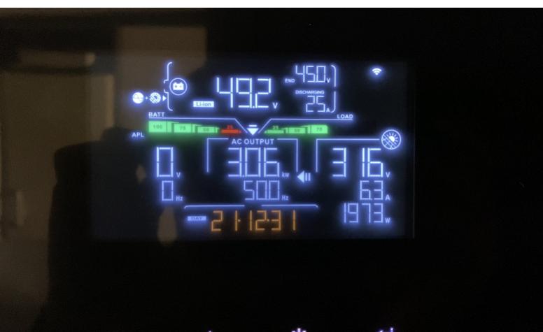

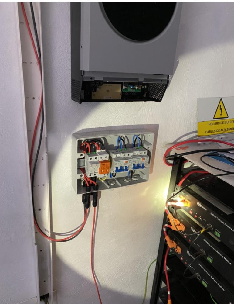

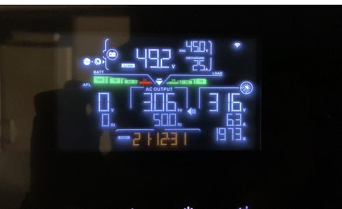

    ACTUALIZACIÓN. Axpert VM IV
    Ya tengo la instalación funcionando!!
    En primer lugar daros las gracias a todos por vuestros mensajes
    1º Me enviaron un inversor nuevo, pues el primero no llego nunca a funcionar el LCD de la pantalla.
    Alguien me pregunto sin los ventiladores estaban siempre encendidos, Pues SI , siempre están
    encendidos.
    Así ha quedado montado Vivienda aislada + Inversor AXPERT VM IV 5600W, ¡AYUDA!-img_1034.jpg

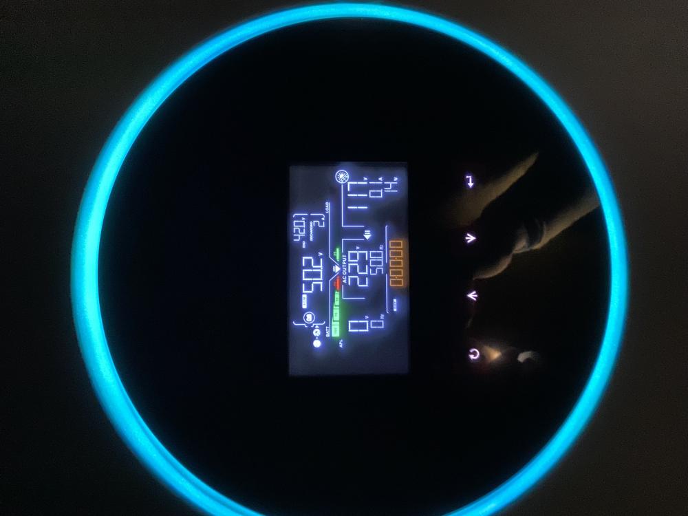

    La pantalla LCD da mucha información que aún intento entender. El manual de usuario no tiene una traducción muy buena.
    Lo que si que me ha sorprendido, esperaba que generara mas potencia, habrá que esperar al verano Vivienda aislada + Inversor AXPERT VM IV 5600W, ¡AYUDA!-img_1033.jpg
    Por otro lado me da el error 69, esta conectadas las baterias con el cable BMS
    El manual dice literalmente: " Si no se permite que el estado de la batería se cargue después
    de que la comunicación entre el inversor y la batería sea exitosa, mostrará el código 69 para
    detener la carga de la batería"

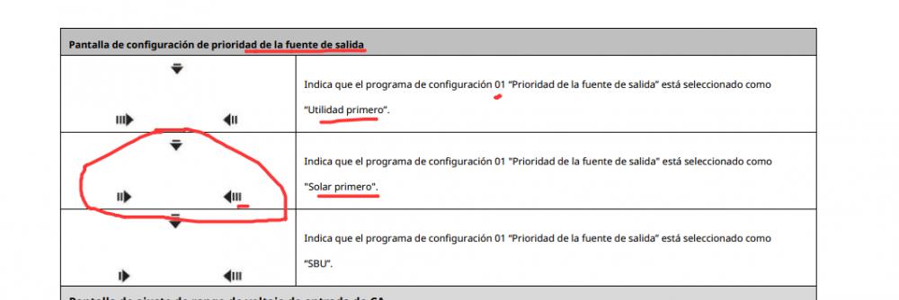

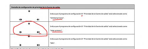

    Como debería configurar el Inversor si solo vamos a tener los paneles y las baterias, creo que la mejor alternativa, seria que cargara las baterias y luego tirase directamente de los paneles
    Vivienda aislada + Inversor AXPERT VM IV 5600W, ¡AYUDA!-captura-pantalla-2022-01-05-las-11.47.32.jpg
    Feliz año a todos!

    Feliz año nuevo.
    Para ponerlo en la configuración que quieres, entra en los ajustes. Para ello mantén pulsado el botón de la derecha durante unos segundos, con las flechas arriba/abajo vete al campo 1, y lo pones en SBU, pulsas el botón de la derecha, y sales con el botón de la izquierda. Eso es lo que quieres??
