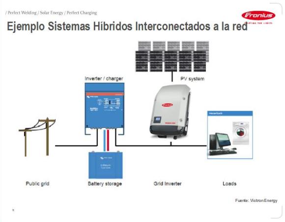

    ¿Un inversor de cadena de por medio? ¿Y para hacer qué?
    De cadena? hablas de motosierra?
    Los victron multiplus o cuatro admiten AC en su salida (AC OUT) o en su entrada (AC In).
    Hacen bypass, para los consumos y cargan las baterias de 24v o 48v.
    Conectando el AC que proviene de los microinversore a la entrada AC In de un multiplus, tienes dispolible la potencia nominal del multiplus para los consumos.
    Si conectas este AC de los microinversores a la salida AC out del multiplus, de dia, tienes disponible para el consumo la potencia generada por los microinversores + la potencia nominal del multiplus (procedente de bateria).
    2.296
    Predeterminado Re: Duda batería para casa individual con microinversores Enphase
    En cadena (encadenados, uno tras el otro), algunos llaman a esto.

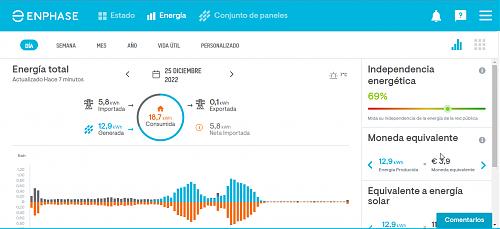

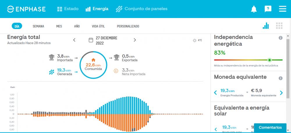

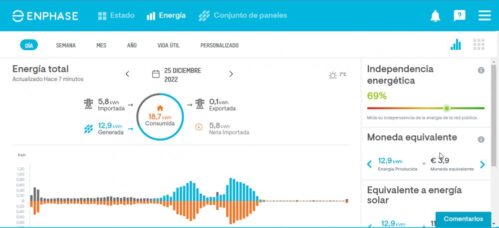

    Buenos días a todos.
    Ya tengo el sistema SunPower+Micro Enphase (14 placas de 425w) con batería Sonnen 5,5 kW funcionando desde hace unos 10 días.
    Tejados en 2 orientaciones: Sur sureste (22º inclinación) y suroeste (35º inclinación)
    Todo tipo de climas, desde nublado cerrado con niebla hasta pleno Sol.
    La opción de usar microinversores creo que por el momento ha sido la correcta. Tengo producción desde las 9:00 hasta las 17:50 (27 de diciembre). Por la mañana nada más amanecer, empiezan las placas de sureste, luego se activan todas como a las 10:30 y luego a partir de las 16:00 se quedan activas principalmente las del suroeste.
    Ahora en invierno tengo estos resultados según el clima que haga:
    - Con niebla o nubes bajas y con lluvia (peor situación) el sistema produce escasamente 1-2 kWh día (no pasa de 0,1-0,2 kWh pico)
    - Con nubes y sin nada de Sol, el sistema llega a producir 5-6 kWh día (con picos de 0,4 kWh) depende mucho del tipo de nubes y su altura
    - Con nubes y sol intermitente, el sistema llega a producir 12,9 kWh día (con picos de 2,8 kWh).
    - Con sol, el sistema llega a producir 19,3 kWh día (con picos de 3,8 kWh)
    Os paso un par de capturas desde la aplicación de Enphase:
    25 de diciembre: Duda batería para casa individual con microinversores Enphase-25-12-22-enphase.jpg
    27 de diciembre: Duda batería para casa individual con microinversores Enphase-27-12-22-enphase.jpg
    Estos son valores reales de mi instalación. El sol es la clave, aunque haya nubes (creo que eso ya lo sabíamos todos)

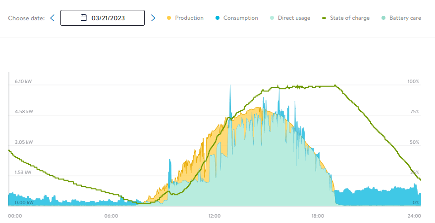

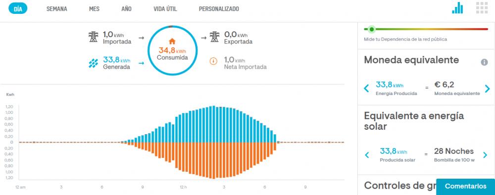

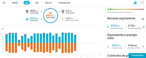

    Para completar la información anterior, desde la tercera semana de marzo de 2023 ya tengo energía propia generada durante todo el día. La batería física aguanta sin problemas desde las 19:00 hasta que empieza a recargarla de nuevo a partir de las 7:30 de la mañana siguiente, ¡más de 12 horas!
    Datos del 21 de marzo del 2023:
    Duda batería para casa individual con microinversores Enphase-fv-21-03-2023-enphase.jpg
    Dependencia de la red de solo el 3%
    Energía importada de solo 1 kW/h-día frente a una consumida de 34,8 kW/h (generada por el FV de 33,8 kW/h, 0,0 kW/h exportada)

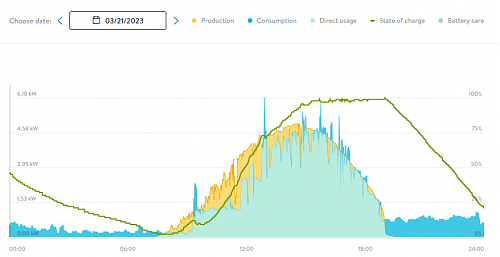

    Y los datos desde la aplicación de Sonnen son estos:
    Duda batería para casa individual con microinversores Enphase-fv-21-03-2023-enphase.png
    La línea verde de la gráfica es el % de carga de la batería, como se ve no llega a 0 durante la noche.

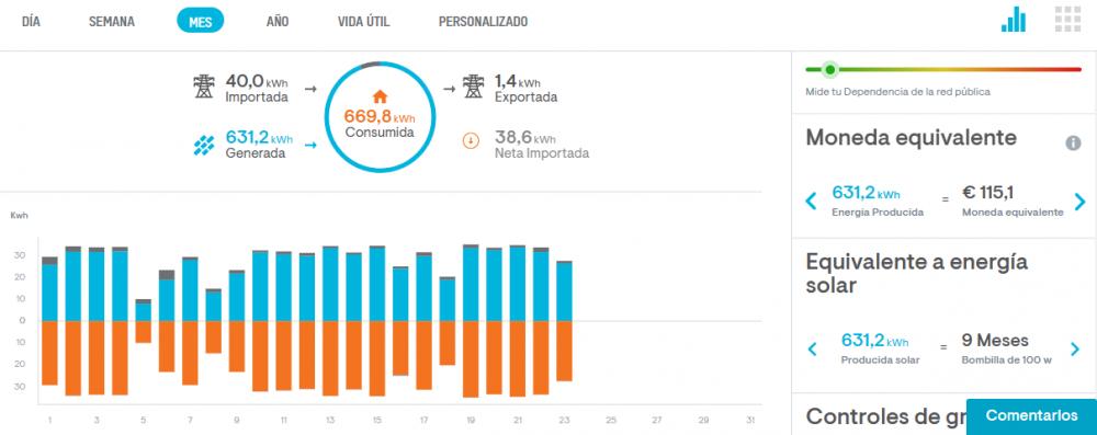

    Los datos del mes de marzo también son bastante buenos:
    Cada mes los datos son mejores.
