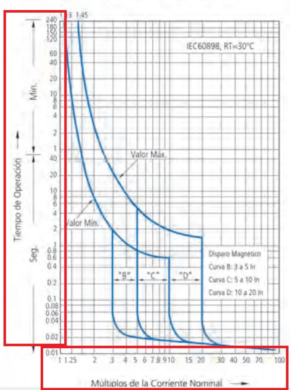

    Los magnetotérmicos tienen dos mecanismos de protección:
    -parte magnética: respuesta rápida.
    -parte térmica: respuesta lenta
    Para In=16A curva C que será el que te han instalado la respuesta en tiempo es la siguiente:
    como puedes ver la respuesta rápida en curva C está entre 5 y 10 In, es decir entre 80 y 160A
    En aislada no tienes una red de suministro que te de "toda" la intensidad que demanda el cortocircuito sino que depende de la intensidad máxima del inversor, por lo que antes de que salte la protección magnética, que puede tardar más de un segundo, se puede quemar la etapa de salida del inversor.
    Para aislada es mejor usar curva B y dimensionar adecuadamente In según la potencia del inversor

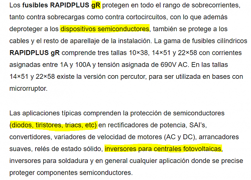

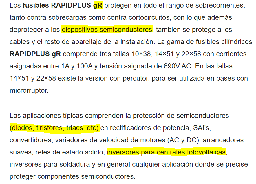

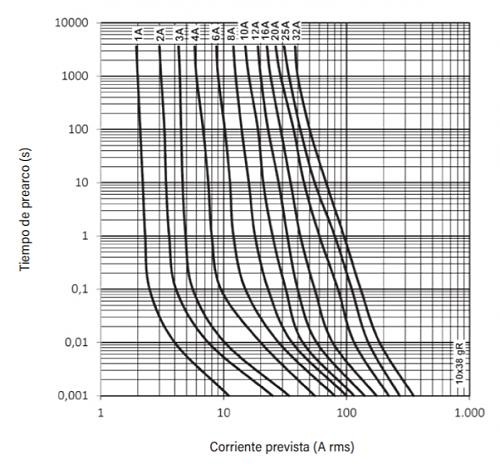

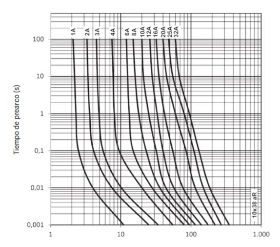

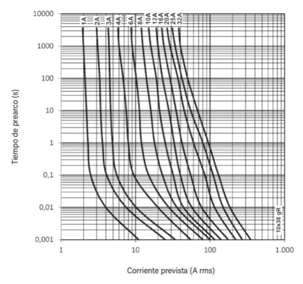

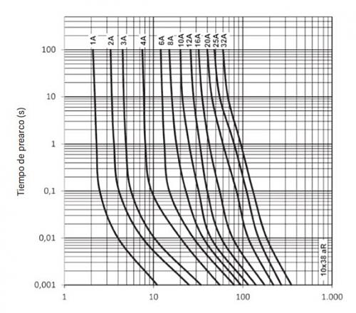

    También puedes plantearte el uso de fusibles aR o gR específicos para proteger semiconductores
    Corto Inversor Power Jack 10Kw-imagen_2021-03-03_124625.jpgCorto Inversor Power Jack 10Kw-curva-fusibles-ar.jpg

    Te he dado la opción de los fusibles porque son más baratos y siempre puedes mantener el C16 que tienes como interruptor de maniobra
    Por ejemplo
    EATON gR
    https://www.amazon.es/Eaton-16d16q-F...4845578&sr=8-2
    SIBA gR
    https://www.amazon.es/5017906-12-cer.../dp/B01EOLHDUK

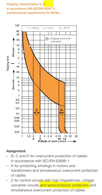

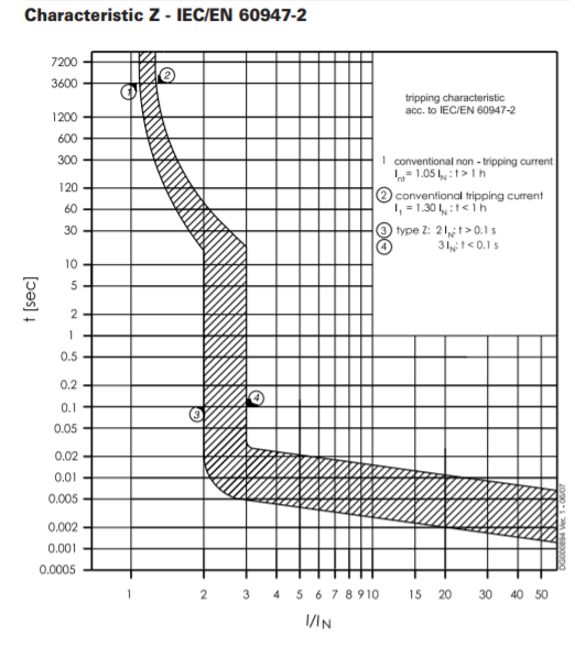

    B10 significa que garantiza disparo "inmediato" con una corriente mayor a 5x10A = 50 A. Tienes que tener claro que si el inversor no es capaz de suministrar esa corriente no hay garantía de disparo "inmediato" y se puede quemar. Entre 3x10A y 5x10A está la "tolerancia", es decir, puede haber disparo "inmediato" dentro de ese margen pero no se asegura. Por debajo de 3x10A no hay disparo inmediato
    Aunque difíciles de encontrar también están los de curva Z. Disparo "inmediato" a 3xIn
    -En Schneider Z10 A9F92210 y Z16 A9F92216
    -En EATON FAZ-Z10/2 y FAZ-Z16/2
    Dependiendo de la corriente máxima sin quemarse que puede proporcionar el inversor durante un periodo corto de tiempo, consumo/tiempo de las cargas que tengas y presupuesto, puedes escoger la solución que mejor te convenga.
    Por ejemplo suponemos que el inversor es capaz de dar un pico de más de 30A sin quemarse:
    -si tus cargas unitarias son de máximo 5A por circuito, puedes separar circuitos y poner dos B6 aguas abajo del C16 y garantizas salto "inmediato" por corto de 5x6A=30A
    -si tu carga unitaria máxima por circuito es de 10A con un Z10, garantizas salto "inmediato" por corto a 3X10A=30A

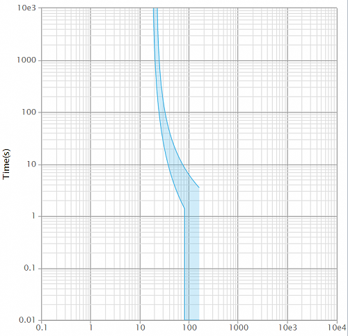

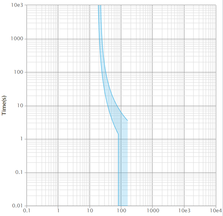

    Gracias, la verdad que me voy a rediseñar la instalación poniendo un B20A o (la duda que tengo es si poner un fusible rápido) a la salida del inversor y después donde lleve la linea pondré un B6A para el alumbrado y un B10A para los enchufes normales y un B16A para la bomba de agua que tiene 1cv.
    La diferencia va a radicar en que ahora la linea recorre 15m en cable de 2.5mm y los magnetos están a 15 metros del corto y ahora pondré cerca del consumo o de los enchufes los magnetotérmicos B (me hubiese gustado curva Z pero valen 140€ cada 1) pienso que con el de curva B y cerca del consumo debería de saltar instantáneamente o casi según la curva.
    También estoy barajando poner a la salida del inversor en la linea de fase y neutro 2 fusibles rápidos de 10x38 de la Marca Bussman serie KTK.
    Esta es la curva pero no es igual que la de los Magnetos y me confunde al no poder comparar exactamente su corte.
    https://docs.rs-online.com/3489/0900766b80279cc8.pdf

    Para proteger un inversor que lleve mosfets es muy muy difícil hacerlo si el mismo no tiene regulación electrónica para que ante un cortocircuito abra el contacto y se proteja.
    Ante un cortocircuito no hay fusible que actué antes que se funda el mosfet (es posible que me equivoque pero estoy al 99.9% seguro de que antes se funde el mosfet que el fusible)
    Un magneto térmico no es el mas indicado para un cortocircuito es mejor un fusible ultra rápido, aun así veo difícil protegerlo porque no da tiempo. Se puede conseguir con la electrónica pero no creo que un fusible pueda contra un corto proteger un mofset.
    Habla con ellos y pregunta si te sirve para proteger un inversor, son bastante buenos, a mi me han reparado varios Híbridos y entienden bastante de inversores y de protecciones y aun mas de mofsets y como protegerlos.
    https://www.poweralia.com/fr10gr69v30 933 09 88 91
    Este fusible gR cumple con las especificaciones del aR por lo tanto es parte de los ultra rápidos.

    En cuanto a las protecciones hare como tu me has sugerido usar fusible y además usare un Magnetotérmico de curva B que es lo mas cercano que puedo permitirme porque pagar 90-120€ por un magneto curva Z no me lo planteo por lo que cuesta este inversor.
    Si vuelve a fallarme no volveré a repararlo.
    Pues yo cambiaria de inversor.
    Ese equipo tiene que tener una electronica de control y proteccion muchisimo mas rapida que cualquier proteccion mecanica sean magnetos o fusibles. Y si no la tiene es porque esta averiada o sus sensores no detectan cosas. Incluso el inversor mas barato del mercado la tiene.
    YO no invertiria en una proteccion mecanica cara mientras el inversor no tenga operativas sus protecciones internas. Si tiene ambas mejor que mejor, pero la interna tiene que funcionar.
