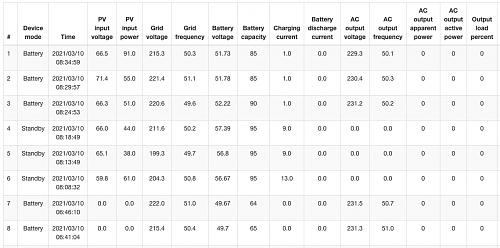

    Hola Paradinaico. hoy nuevamente está nublado y con lluvia. Estando el axpert en off encendimos el generador y durante 15 min estuvo en modo standby cargando baterías, luego paso a modo battery y ya no siguió cargando baterías.
    te adjunto imagen de lo que se veía en pantalla en los 15 min inicialesNombre:  Captura de Pantalla 2021-03-10 a la(s) 09.00.39.png
Visitas: 206
Tamaño: 19,1 KB
    lo que quiero es poder cargar las baterías con mi generador. y hoy y ayer lo logre durante un ratito solamente
    atte Miguel

    Predeterminado Re: Modo stand By en equipo Axpert
    Según la imagen que has puesto está funcionando bien a ver si cuando deja de cargar es porque ya tienes cargada la batería a ver cómo tienes configurado el parámetro 1

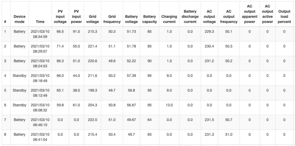

    Hola Paradinaico, el parámetro 1 lo tengo en UTI.
    y el parámetro 13 en 54V
    Modo stand By en equipo Axpert-captura-pantalla-2021-03-10-la-s-09.50.10.jpgte adjunto tabla de datos recolectados mientras estuvo cargando (modo standby)
