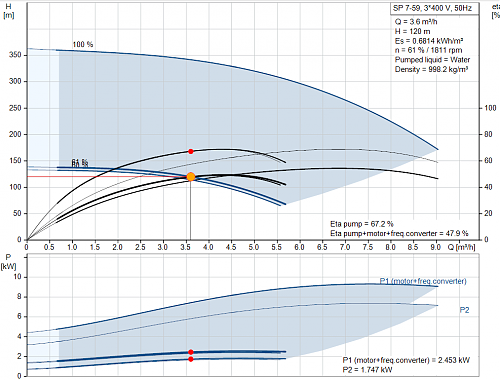

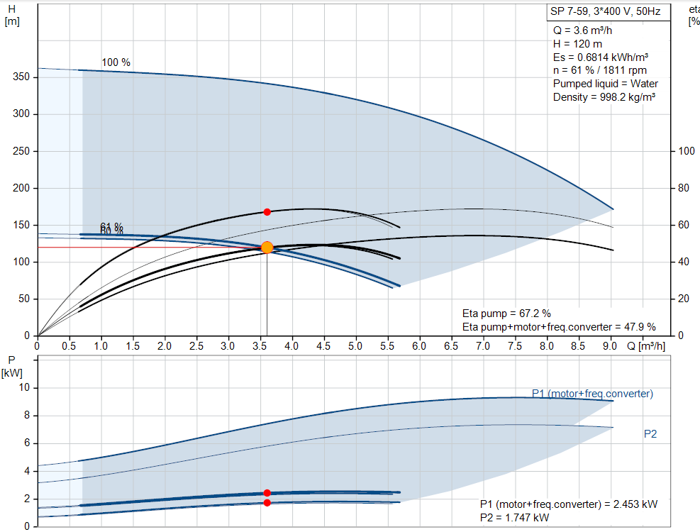

    Disculpa el retraso. Con Q=1 l/s (3.6m3/h) creo que el variador se te quedaría corto por lo siguiente:
    La potencia teórica que tendrían que suministrar los paneles sería
    P= 1 l/s*10m/s*110m/0.4=2750W
    Simulando con Grundfos SP 7-69 suponiendo unas pérdidas hidráulicas de 10 metros necesitarías una potencia solar de P1=2453W, sin incluir las pérdidas por el cableado de 110 metros y demás pérdidas del sistema, que aproximadamente coincide con el cálculo teórico
