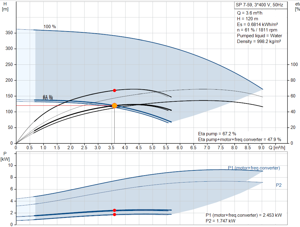

Quiero hacer una instalacion fotovoltaica con las siguientes caracteristicas:
- Pozo de 110m
- bomba trifasica 400v de 3cv o 2cv
- Cuadro con variador Fuji Electric. 2.2kW, Trifásica 400V y con Filtro dV/dt (bomba a mas de 50m) https://atersa.shop/bombeo-solar-esp...400-ip20-f200/
- 14 paneles solares en serie de 400W y Voc 49,8V (https://autosolar.es/panel-solar-24-...inko-mono-perc). La tensión máxima admitida para la entrada de paneles es 800Vdc para variadores Fuji de 400Vac. (14 x 49,8 = 697V)
La duda que tengo es si este planteamiento es correcto
Tampoco se el tipo de sonda que va en el pozo, segun el manual del cuadro son Contactos abiertos para arrancar y cerrados para parar
Si alguien puede asesorarme seria de gran ayuda gracias .

Necesitas partir del dato de caudal de agua l/s o m3/h que quieres obtener para ver el punto de funcionamiento del sistema. A partir de aquí se escoge la bomba que necesitas y se determina la potencia que tienen que aportar los paneles solares
También con 110metros tienes que definir bien la sección de cable por el tema de pérdidas

Segun el que hizo el pozo tiene algo mas de un litro por segundo. La idea es sacarla toda

Hola:
Disculpa el retraso. Con Q=1 l/s (3.6m3/h) creo que el variador se te quedaría corto por lo siguiente:
La potencia teórica que tendrían que suministrar los paneles sería
P= 1 l/s*10m/s*110m/0.4=2750W
Simulando con Grundfos SP 7-69 suponiendo unas pérdidas hidráulicas de 10 metros necesitarías una potencia solar de P1=2453W, sin incluir las pérdidas por el cableado de 110 metros y demás pérdidas del sistema, que aproximadamente coincide con el cálculo teórico
Archivo adjunto 26105
