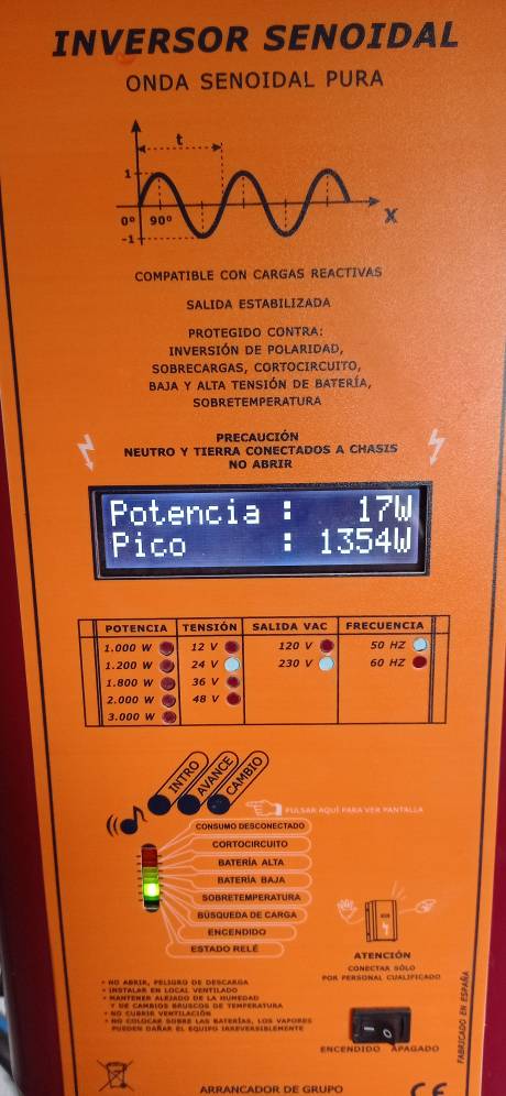

    Tengo una instalación aislada formada por tres paneles solares de 275w, 2 baterías monoblock AGM U-Power TFS250-12 12V 250Ah, un inversor de 3000w y un regulador PWM.
    Para el uso que le doy (fines de semana y algún día suelto entre semana) me funciona bien pero me preocupan los picos de consumo que genera el frigorífico (1.000w), duran 1 o 2 segundos y son varios al cabo del día, el resto del día su consumo está entre 34w y 43w.
    ¿Pueden éstos picos acortar la vida útil de las baterías?, y si es así, ¿Hay alguna forma de minimizar éstos picos de consumo?

    Tranquilo. Las baterías U-Power acortan su vida útil ellas solas [emoji1787][emoji1787][emoji1787]
    Bueno, la respuesta seria sería que por unos cuantos arranques al día de 1000w no tendría que pasar nada.
    No te preocupes.

    Los datos que aportas son algo imprecisos, No indicas si el inversor es de onda senoidal pura, un pico de 1000W si el inversor fuera de onda senoidal pura el tiron que causa a la bateria es menos 'brusco' que con un 'onda modificada' y perjudica menos.

    Uffff!, es de onda senoidal pura [emoji6]
