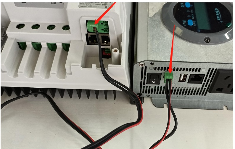

    amigos les informo que me comprado el controlador mppt epever tracer 8420AN y el inversor 2000W serie IP-PLus de la marca epever 24V a 120V 60 hz 2000w.
    les hice la comunicación entre el relay del epever y el puerto de comunicación del inversor del epever de 2000w a 24v.
    lo que me hace falta es probarlo con la aplicación móvil del epever y configurar las protecciones de batería , les seguiré contando vale, bueno le envió esta imagen
