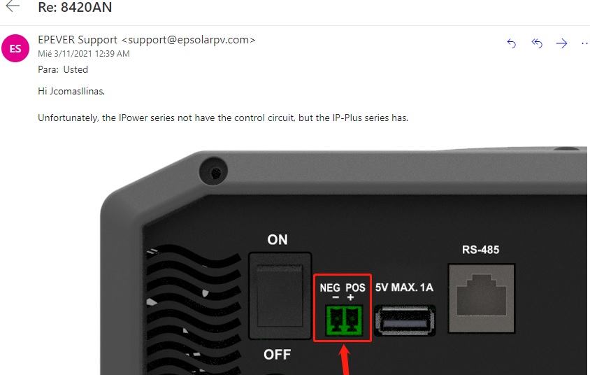

Re: Considero este mppt de 40A smart3 como engañoso
El área técnica de epever me informa que la serie IPower NO tiene el circuito de control, pero la serie IP-Plus (inversor) si posee el circuito de control.

Si me leí el manual del Outback FM80 y por eso realice la consulta técnica al área de soporte de outback, también depende que cada fabricante como programa los microcontroladores para que gobierne a los componente electrónicos en un circuito electrónico o PCB.
por esa razon es que se diseñaron los híbridos en varias tarjetas electrónicas o pcb para que trabajen conectadas entre si y hagan el trabajo en un mismo dispositivo electrónico.
por eso es que los híbridos son muy pesados con respecto al chasis y si una tarjeta tiene una falla, siempre veo que cambia dicha tarjeta completa por una igual de las mismas características y el hibrido vuelve a funcionar al 100%.
En mi caso con el smart3, y como dice la grafica el inversor se debe conectar directo a la batería, pero el vendedor NUNCA me informo que los parámetros de protección de baterías de la aplicación del mppt, funcionan solamente para la salida LOAD del mppt.
he visto que algunos inversores que se comercializan por aliexpres, amazon, etc NO traen en el puerto de comunicación es decir para el Relay hacia el mppt o pwm.
sobre mi dimensionamiento de sistema, si lo he calculado bien, pero lo que notaba es que el smart3 dejaba que las baterías se descargaran al 100% a pesar que había configurado los parámetros de protección de batería de aplicación móvil, teniendo el inversor conectado directo a la batería.
lo que me resulto engañoso por parte del vendedor que me vendió el smart3, por que si el vendedor fuera honesto y me hubiese informado que los parámetros de protección de batería funciona solamente a salida de LOAD del mppt, me hubiese comprado desde el principio un inversor hibrido, así me hubiese evitado tanto problema y este hilo NO se hubiese generado.
asi con el smart3 de modo temporal con la salida LOAD y con el inversor conectado y los parámetros de protección de baterías activados, tengo energía eléctricas y las baterías ya no se descargan al 100%, quedan en 60% o 70 % descarga.
de todo modos voy cambiar el mppt, y sobre mi inversor es un casero, y lo voy a cambiar por uno ya ensamblado, este caso por un IP-Plus de epever y el tracer 8420AN

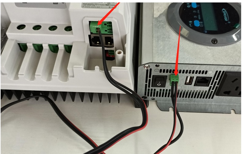

amigos les informo que me comprado el controlador mppt epever tracer 8420AN y el inversor 2000W serie IP-PLus de la marca epever 24V a 120V 60 hz 2000w.
les hice la comunicación entre el relay del epever y el puerto de comunicación del inversor del epever de 2000w a 24v.
lo que me hace falta es probarlo con la aplicación móvil del epever y configurar las protecciones de batería , les seguiré contando vale, bueno le envió esta imagen
