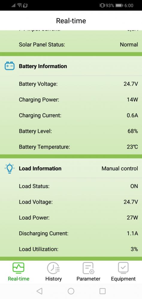

    amigos cordial saludo
    les comento mi caso con este mppt de 40A smart3, sabemos que todo inversor debe conectarse directamente a las baterías excepto los Híbridos, como aparece en la siguiente imagen. durante 1 año tuve esta conexión tal como lo indica la imagen, en la aplicación se encuentra los parámetros de protección de baterías, durante ese año note que los parámetros de protección de baterías, NO estaba protegiendo a la baterías por sobre carga voltaje, descarga de baterías de voltaje, reconexión de voltaje de batería, etc, y el inversor se consumía todo el voltaje de las baterías, y me quedaba sin energía eléctrica, vean las fechas del 11 de octubre de 2021, hasta el 15 de octubre de 2021, esos días mi sistema estaba apagado, ya que el inversor estaba consumiendo todo el voltaje de las baterías.
    luego de tanto buscar en internet para cambiar por otro mppt epever tracer, realice la siguiente conexión de modo temporal, el inversor lo conecte directo a la salida de carga del mppt y active dicha salida, desde el 16 de octubre de 2021 y este empezó a marcar los kwh de los paneles y los kwh de uso de las baterías. en las noches y en la madrugada cuando el voltaje llegaba a los 22.0V el controlador apaga el inversor y cuando los paneles empiezan a cargar las baterías y estas llegan a los 24.0V el controlador enciende al inversor y tengo energía eléctrica.
    si vuelvo a conectar el inversor a las baterías, los parámetros de protección de batería de la aplicación NO activan la protección de estas y dejan que las baterías se descarguen al 100% y así cortan la vida útil de mis baterías gel 12v a 100Ah.
    para salvar estas baterías voy a cambiar el mptt smart4 de 40A por un epever tracer de 80A, razones, voy a ampliar mi sistema de 24v con 6 placas de 280w en serie-paralelo y el área de soporte técnico de epever me indican que internamente tiene un circuito electrónico con LVD y LVR, y con estas opciones se protege a las baterías y apaga el inversor para evitar que las baterías se descarguen al 100% y con el mptt actual me ha estado funcionando, ya no se descargan las baterías 100%, eso sí teniendo el inversor conectado a la salida de carga del mppt, es así como he evitado a que mis baterías de gel se dañen por descargas profundas al 100% que opinan amigos

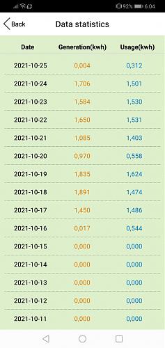

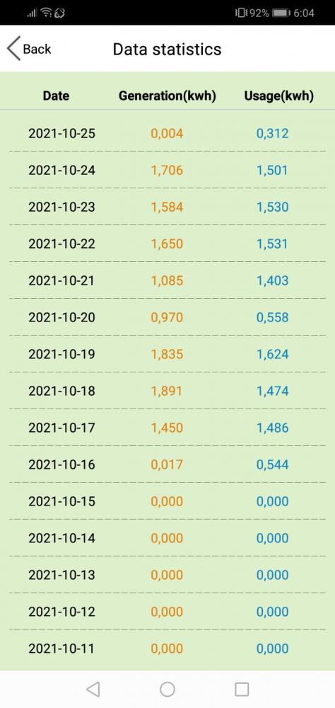

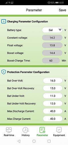

    veo que no me has entendido mi problema con el mppt smart3.
    durante 1 año tenia conectado el inversor conectado directo a las baterías, y había configurado los parámetros de protección de baterías mediante la aplicación móvil del mppt.
    durante el día tenia energía eléctrica, y en la noche y en la madrugada las baterías empezaban a descargarse muy rápido y llegaban al 100% descarga profunda, ( CONECTANDO EL INVERSOR DIRECTO A LAS BATERIAS).
    y los parámetros de protección NO se activaban cuando las baterías llegaban a un Voltaje de 22.0V y llegaban hasta los 18V, las baterías estaban completamente descargadas, (DESCARGA PROFUNDA)
    mediante esta conexión NO había Kwh usado tal como lo evidencia las estadísticas de la aplicación del mppt.
    Luego decidí realizar una conexión temporal conectando el inversor a la salida de carga del mppt, luego noté que empezó a registrar los Kwh usado en dicha salida.
    también noté que los parámetros de protección de batería empezaron a funcionar, cuando el voltaje se acercaba a los 22.0V y el controlador apagaba la salida de carga con el inversor.
    luego tome un multímetro y tome registro de voltaje de cada baterías y me registraba una tensión de 11.10V. (CADA BATERIA) Tengo 4 baterías gel 12v a 100Ah, están conectada en serie-paralelo
    cuando es de día los paneles empezaban a cargar las baterías y cuando se registraba un voltaje mayor a los 24V, el controlador activaba la salida de carga del mptt hacia el inversor y tenia energía eléctrica de nuevo.
    entonces me dije, el diseño de conexión eléctrica de este mppt (CONECTAR DIRECTO EL INVERSOR HACIA LAS BATERIAS) NO es confiable por que los parámetros de protección NO se activan y dejan que las baterías se descarguen al 100% (DESCARGA PROFUNDA).
    y la conexión temporal que he realizado si esta activando los parámetros de protección y NO deja que las baterías se descarguen con un voltaje menor a los 22.0V
    aun que no me lo crean, con el inversor conectado a la salida de carga del mppt y con el dia bien soleado he usado mi lavadora de 525w a 110V (voltaje de Colombia) y he lavado por 4 horas usando a la salida de carga del mppt con el inversor, y NO ha presentado falla, ni recalentamiento en cable, ni en tarjeta electrónica.
    de todas maneras es una conexión temporal, por que voy a cambiar este mppt, por que no me soporta 6 placas de 280w conectadas en serie-paralelo.
    para mi este controlador es engañoso, y solo quise compartir mi experiencia con este mppt que tiene su parte oculta.

    Vamos a ver:
    Si tu bateria esta a 22v (descargada), y pones tu lavadora en marcha de noche, seguro que el sistema va a desconectar.
    De dia, es diferente.
    Tu bateria estaba a 22v. El regulador le manda amperios desde placas, y la tension sube a 24,xx voltios.(24v > tension de corte bateria.
    Si pones la lavadora, mientras hay sol, y que las placas dan la potencia que necesita la bateria, claro que la lavadora seguira foncionando.
    El problema, es que lo que producen las placas, se va a la lavadora (525vw), y queda muy poco para cargar la bateria.
    Cuando llega la noche, la bateria sigue descargada,(+- 24v) y el inversor sigue chupando de esta bateria, hasta llegar a los 22v.
    El inversor, tendria que cortar por debajo de 22v. (y se ve que lo hace dia 11 a 15)
    Tu problema, no es del dia 11 al dia 15, sino del dia 16 a 25.
    Consumes todo lo que generas, y algun dia mas.
    La bateria no se carga.
    La solucion seria de subir el "Bat under voltage" a 12v y el "bat under recovery" a 12,2v.
    Pero si tienes un pico de arranque, de motor, de noche, se parara.
    Lo que no se, es si la bateria esta mal, tocada, seguro.
    Necisitas mas placas, seguro. Y a ver si la bateria se recupera, o no.

    con referencia cuando dices: La solución seria de subir el "Bat under voltage" a 12v y el "bat under recovery" a 12,2v.
    mi sistema actual es de 24V, los parámetros de protección de baterías en la aplicación del mppt, están configurado a 12V y se debe multiplicar x 2.

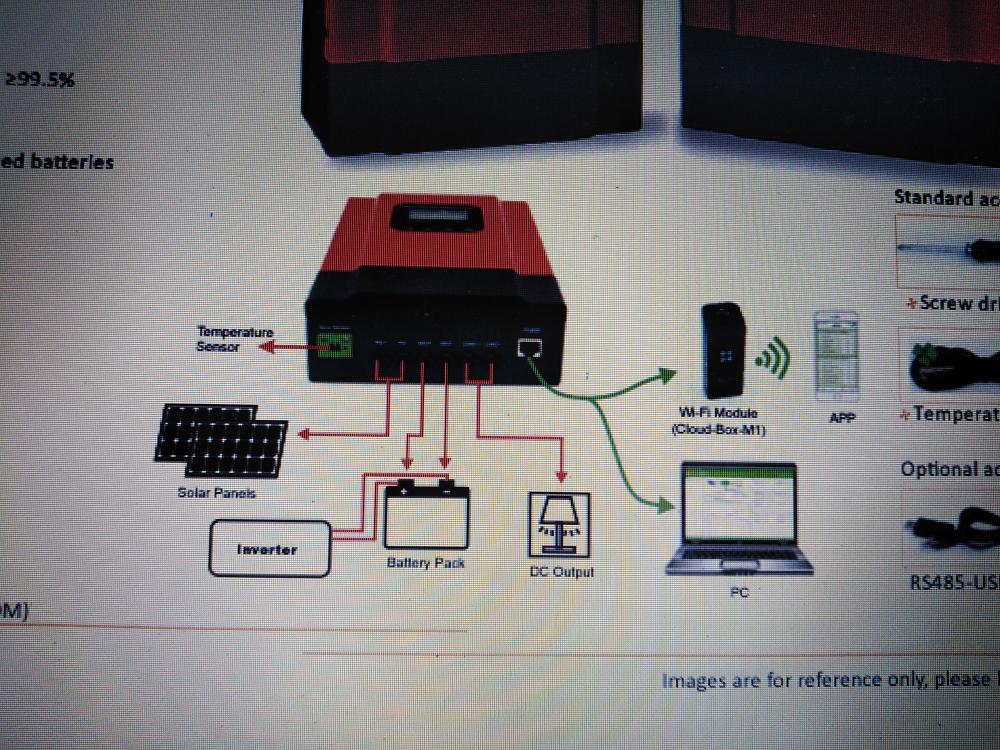

    A los reguladores con salida de cargas no se debe de conectar un inversor.
    Es el inversor el que tiene que tener un voltaje de desconexion por bajo voltaje.
    Si tu inversor no lo tiene, el malo es él, no el regulador.
    Si le metes grandes consumos al inversor conectado a la salida del regulador quemarás el mppt

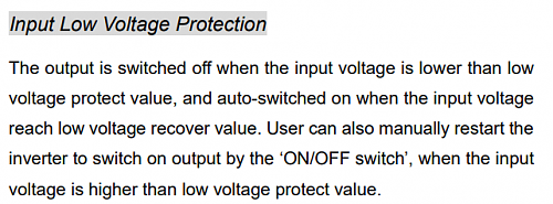

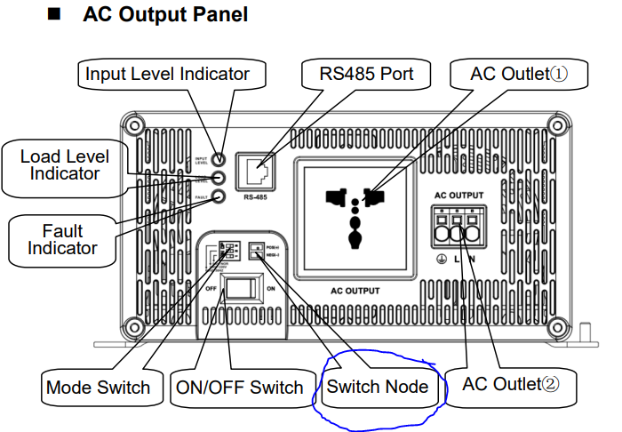

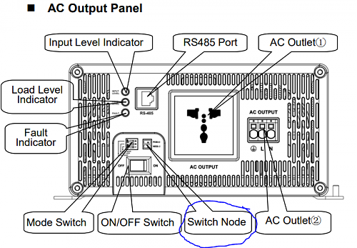

    mi controversia con el stmart3 de 40A, los parámetros de protección de baterías de la aplicación del mppt NO se activan teniendo el inversor conectado directo a la batería, y el controlador deja que la batería se descargue al 100% (DESCARGA PROFUNDA)

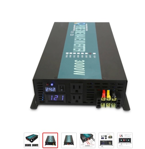

    el inversor tiene las siguientes protecciones, adjunto la imagen.
    estas protecciones se han activado muy poco, cuando el voltaje de batería llega a los 20V o 22V, el inversor apaga solo los consumo del 120V 60 hz, y cuando el voltaje de la batería es superior a los 24V, el inversor enciende los 120V y tengo energía eléctrica para los consumos.

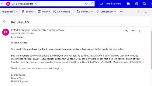

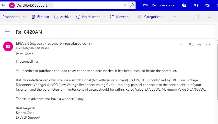

    el objetivo de los controladores ya sean pwm o mppt es proteger las baterías por sobre carga, descarga, etc para NO afectar la vida útil de la baterías, ya sean gel, agm, litio, etc.
    en mi caso lo que hice fue una conexión temporal, conecte el inversor a la salida de carga del mppt y las protecciones de baterías de la aplicación del mppt se activan, y cuando el voltaje de la batería es menor a los 24V, el controlador apaga por completo al inversor, y cuando el voltaje de batería es mayor a los 24V, el controlador enciende por completo al inversor.
    con esta conexión el controlador protege a la batería por bajo voltaje y sobre carga,etc y ha evitado que la batería se descarguen al 100%, etc

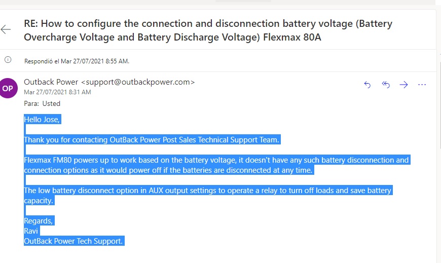

    he visto que los inversores hibrido tienen 2 salida de paneles, 2 salida de baterías, conector paralelo, conector R485 conector vía pc o móvil, entrada de Ac y salida Ac.
    a estos inversores se conecta los cables de baterías y paneles, primero los cables de baterías y luego se conecta los cables paneles.
    cuando se conecta los cables de batería y el inversor enciende, luego viene las configuraciones interna del inversor, de las cuales se configura los LVD y LVR de baterías y otros parámetros, etc
    este mismo inversor cuando el voltaje de batería es menor de 12V 24V, 48V, apaga todos los consumos de la linea de AC y cuando el voltaje es mayor a los 12V,24V, 48V, el inversor enciende todos los consumos de la liena AC y esto sucede en estos inversores.
    este mecanismo que tiene los inversores hibrido es muy similar a los controlador eveper tracer (MPPT8420AN)

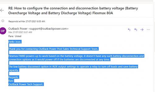

    adjunto imagen de la respuesta dada por el área de soporte técnico de epever tracer.
    es decir conectando el inversor directo a la batería y utilizando el controlador tracer mppt8420AN y configurando los LVD y LVR de batería el controlador gobierna a la batería y al inversor, así como sucede con los híbridos, todo funciona con tarjetas electrónicas conectadas entre si.
    llevo 1 semana utilizando el inversor utilizando la salida de carga del mppt, hasta la fecha NO ha sufrido recalentamiento, ni en cable, ni muchos menos en la tarjeta electrónica del mppt y los fusibles de protección de la tarjeta electrónica del mppt NO se han saltado por exceso de corriente y voltaje.
    el único consumo que he utilizado en la salida de carga del mppt es de 525w, esto es un motor de una lavadora que esta conectada a aun arrancador suave de 110V y este esta conectado en paralelo al inversor, solo utilizo la lavadora en días soleado para lavar ropa.
    asi que sigo considerando que el smart3 controlador mppt de 40A es engañoso

    Pienso que eres tu el que no entiende, Luisetrix te lo ha explicado.
    El inversor tiene (o tendria que tener), un dispositivo de corte por bateria baja. Para los consumos a 120v AC.
    El regulador tambien tiene este dispositivo (para los consumos directos en salida LOAD (consumos a 24v DC en Load.
    - Aunque el inversor para de foncionar, podias tener consumos a 24v directo desde LOAD, que descargarian la bateria, si no existiria este dispositivo tambien en el regulador.
    1/ En ningun caso, el regulador esta preparado, para parar el inversor.
    2/ Si pones un consumo de mas de 40A x 24v (960w) el regulador tiene mucha posibilidad de quemarse.
    3/ Un inversor se conecta si o si a la bateria directo. (para no estar con el peligro del punto 2/).
    Que lo has hecho, con una lavadora de 525w, y no ha pasado nada (<960w), vale, pero no se debe hacer.

    y los parámetros de protección de baterías de la aplicación del mppt NO se activan (TENIENDO CONECTADO EL INVERSOR HACIA LA BATERIA), TENER EN CUENTA ESTE DETALLE.
    mis consumos son pequeños, (tv de 45w 8 horas, pc portátil 45 w12 horas, decodificador de tv 12w 24 horas, minibar 65w 12 horas) estos son mis consumos.
    y los cálculos que he realizado para estos consumos y con el sistema que he usado durante 1 año, me ha funcionado perfecto, pero el detalle en si es el smart que he usado y le encontré su parte oculta, por esa razón lo voy a cambiar y el candidato ideal para reemplazarlo es un eveper tracer de 80A, ya que el epever con la información técnica que me envió el área de soporte técnico de esta marca me informa que la configuraciones como LVD y LVR lo tiene interno y así se puede conectar el inversor directo a las batería, y asi como sucede con los Inversores híbridos.
    para salvar mis baterías gel 12v a 100Ah de una (DESCARGA PROFUNDA), las conecte en serie-paralelo para conectarla de modo temporal a salida LOAD del mppt y los parámetros de protección de batería de la aplicación del mppt se activan cuando el voltaje de la bateria es menor de 24V y apagan al inversor por completo y cuando el voltaje de la batería es mayor de 24V, enciende al inversor por completo y activa la linea AC de los 120V.
    vuelvo y digo el smart3 tiene su parte engañosa,

    Por muy smart que sea el regulador, si no se comunica de alguna forma con el inversor y éste está directo a las baterías no puedes hacer lo que quieres.
    Ni que lo digan mil videos de Google.

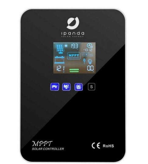

    se nota que NO sabes de programación de Microntroladores, ademas los programadores de los microcontroladores NO entregan información de sus diseños a los proveedores
    ademas el que diseñó el smart 3 NO fue sincero por que en el manual NO explico detalladamente como se configura los parámetro de protección de baterías mediante la aplicación móvil del mppt.
    y lo que hizo fue indicar que el inversor debe estar conectado directo a la batería
    ademas el fabricante ipanda a sacado el mercado este controlador mppt, mejoro su diseño para llamar la atención a los usuarios de energía solar.
    este controlador también usa la aplicación móvil del smart3 y lo que hicieron fue cambiar fue la interfaz de programación para que no sea idéntico a la aplicación móvil del smart 3.
    y este controlador tiene 3 etapa de carga Bulk (CC), Voltaje Continuo ( CV) Flotación Continua (CF).
    este controlador también su engaño e indica el inversor debe estar conectado a la batería, tengo la convicción que el manual de este controlador NO tiene la indicación como se debe configurar los parámetros de protección de batería.
    a ver alguien lo puede demostrar?

    aunque todos se opongan a lo que he realizado de manera temporal, sigo considerando que el smart3 es engañoso, la protección de batería de la aplicación del mppt solo aplica para la salida LOAD del smart3.
    si se conecta el inversor directo a la batería y usando el smart3 como mppt, este NO protegerá la batería de una descarga profunda del 100% y esta comprobado por mi parte.
    fue error de mi parte haber comprado este mppt engañoso, y como dice el refrán entre el cielo y la tierra NO hay nada oculto y todo se sabrá.
    asi que modo temporal usare la salida LOAD del mptt smart3 para proteger a mis baterías de una descarga profunda y usare los parámetros de protección de batería, y en salida del Load conectare pequeños consumos como tv, luces led, ventilador, decodificador de tv, pc portátil, cargar celular.

    usare un nuevo inversor como este

    cuando denominan controlador ya sea mppt o pwm básicamente se refieren a un chip electrónico que tiene un lenguaje maquina derivado de un lenguaje programación orientado a o objeto (ALGORITMO), el chip electrónico interpreta es un lenguaje maquina 0 y 1 (ELECTRONICA DIGITAL), así que el smart3 y sus parámetros de protección de batería, esta indicado para activarse solamente en la Salida LOAD del smart3.
    como tuve 1 año con el inversor conectado directo a la batería y el smart3 NO protegía las baterías a pesar de tener las parámetros de protección de batería a través su aplicación móvil.
    es como los inversores híbridos tiene la opción de LVD y LVR de baterías y corta la Linea AC (TODO EN 1).
    en mi caso quise armar un sistema por separado, y miren la mala experiencia con el smart3 , tengo que cambiar este mppt por un epever tracer o un hibrido.
    Todo controlador ya sea mppt o pwm debe proteger las baterías de descarga profunda, y la programación del chip electrónico depende de su diseñador y el diseño de la tarjeta electrónica.
    en el caso del smart3 la protección de baterías debió quedar programada cuando se conecte el inversor directo de la batería., así como los inversores Híbridos.
    por ahora tengo el smart3 funcionado a la salida LOAD ( ESTA CONEXION ES TEMPORAL MIENTRAS QUE REALIZO EL CAMBIO POR UN HIBRIDO O EPEVER TRACER), con la salida LOAD tengo el inversor conectado y las protección de baterías se activan, tengo pequeños consumos como salida AC, tv, luces led, decodificador tv, pc portatil.

    con respecto a los eveper tracer miren la respuesta del area tecnica epever tracer Considero este mppt de 40A smart3 como engañoso-respuesta-dada-area-soporte-tecnico-eveper-tracer-mppt-8420an.jpg
    en mi caso realice la consulta acerca el mppt de 80A eveper tracer 8420AN, este mppt soporta 2000w en placa, y es perfecto para terminar mi montaje de 6 placas de 280w en serie-paralelo.

    Dejemos de decir tonterias sobre que tiene que estudiar la gente. Te sorprenderias si supieras el curriculum de la gente aqui.
    Como te dice "But this interface can only provide a switch signal. You can only parallel connect it to the control circuit of the inverter"
    El inversor que vas a comprar tiene que tener entrada de control para el encendido i apagado que es donde se conectara el la salida de switch signal del tracer. Osea, el tracer se tiene que comunicar con el inversor como ha dicho todo el mundo, incluyendo epever. A eso es a lo que se refiere la gente con que no se puede hacer magia.
    Si el inversor no tiene esta entrada de control tendras que usar un load switch u otro mecanismo.

    Predeterminado Re: Considero este mppt de 40A smart3 como engañoso
    Si no te imporan los estudios entonces deja de decir tonterias de lo que la gente tiene que estudiar o dejar de estudiar. Cada uno que se preocupe de lo que tiene que estudiar i lo que sabe el mismo.
    De nuevo, epever te lo esta diciendo, tienes que conectar la señal de control del tracer a la entrada de control del inversor como todo el mundo en este foro te ha dicho, incluido el soporte de epever en ese email.
    Ningun controlador por si solo puede proteger las baterias cuando cuando el inversor esta conectado directamente a las baterias i no hay comunicacion entre controlador e inversor. Ni los smart3 ni los epever ni ninguno protegen descarga profunda del 100%.
    No tiene nada que ver con tener hibridos, solo el conocimiento i el equipamiento adecuado. Yo a los controladores tracer que tengo en dos instalaciones diferentes, les tengo conectado inversores epever que les puedes configurar el corte por bajo voltage i resuelto el problema. Es el inversor el que me esta protegiendo el bajo voltage i el controlador el alto voltage.
    Asique comprate el controlador tracer, no le pongas comunicacion con el inversor, no le pongas ningun tipo de load switch para desconectar la bateria, simplemente replazalo por el que tienes con la misma configuracion, i nos veremos en un tiempo con un post con nombre de "Considero este mppt de 80A tracer como engañoso"

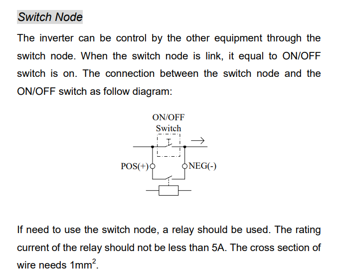

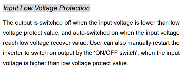

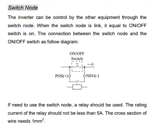

    Un ejemplo de los inversores epever.
    Se les puede controlar la proteccion de bajo voltage de dos maneras, siendo el controlador el responsable o siendolo el inversor.
    En el caso de que quieras hacerlo con el controlador, debes usar la entrada de control del inversor conectada a la salida de control del controlador.
    Ahi te dice que se debe usar un rele para controlar esa entrada aunque el soporte de epever como ya te ha dicho no es necesario porque nos controladores tracer ya lo llevan incluido.
    O usando el puerto RS485 se le puede configurar el bajo voltage al que del inversor debe cortar.

    cuando consulte al área técnica de epever, fue por los accesorios de rele para conectar el inversor, y ellos me informan que NO es necesario comprar esos accesorios por que el mppt lo tiene instalado en su interior.
    ademas dicen que la interfaz Solo provee una señal NO voltaje, NO corriente, ademas dicen que el encendido y apagado esta controlado por LVD y LVR del controlador.
    de todas las pruebas que he realizado con el smart3 utilizando la salida LOAD me dan un alivio temporal para proteger mis baterías utilizando los parámetros de protección de batería, para evitar una descarga profunda del 100%.
    a esta salida con el inversor conectado tengo pequeños consumos y tengo energía eléctrica todo el tiempo incluso con días nublados o lluviosos.
    con respecto a epever, le realice otra consulta técnica mas profunda.

    es mas el controlador mppt OUTBACK POWER que es muy costoso NO TIENE LA OPCION DESCONEXION DE BATERIA Y CONEXION DE BATERIA y por poco compro este mppt, y si no realizo la respectiva consulta a tiempo, estuviera lamentándome con esta compra de este mppt.
    miren que lo dice el área técnica de este mppt, y también he visto en las tiendas solar acá en Colombia y autosolar españa, comercializan este mppt con esta falla que NO tiene la opción de desconexión de batería y conexión de batería.
    Considero este mppt de 40A smart3 como engañoso-respuesta-area-tecnica-outbackpower-mppt.jpg

    la grafica que has enviado de cual serie inversor de epever te refieres?
