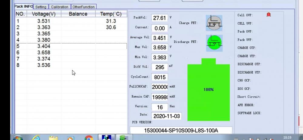

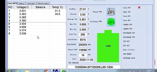

    Buenas,
    Os cuelgo foto del BMS, con una celda en overvoltage.
    Más que nada, mirando los voltajes del resto, pues si alguno tiene alguna idea o experiencia de que lleguen a nivel todas sin tener que desmontarla y nivelar en paralelo.Cell over voltage-screenshot_2021-05-04-18-19-33-882_com.google.chromeremotedesktop.jpg

    Con esa informacion no se puede hacer nada. Modelo de BMS, modelo de baterias, restos de elementos en el sistema, cual es la configuracion del BMS..... es como decir tengo un ruidillo en el coche que le pasa
    Con la informacion que has dado solo puedo responderte lo que has dicho, tienes un problema de cell over voltage.
    Pero vamos me la juego a que tienes una bateria de lifepo4 a la que no le has hecho top balance nunca. La solucion es la que tu has dicho o con una fuente DC cargar todas una por una al mismo voltage de como 3.6V. Tardaria poco

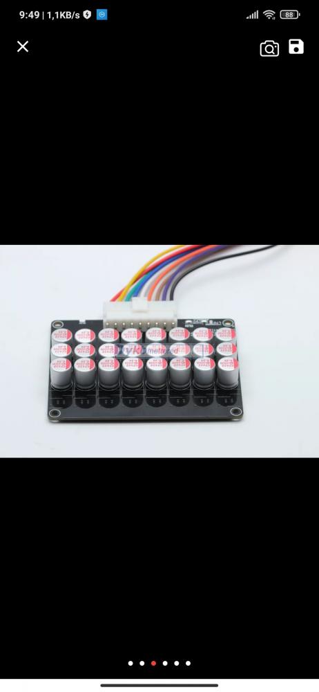

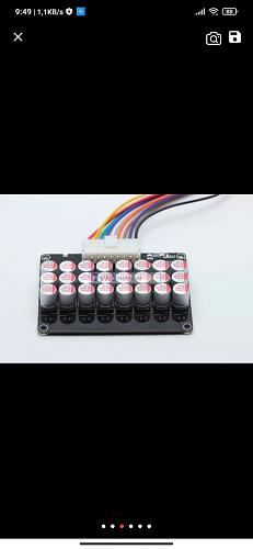

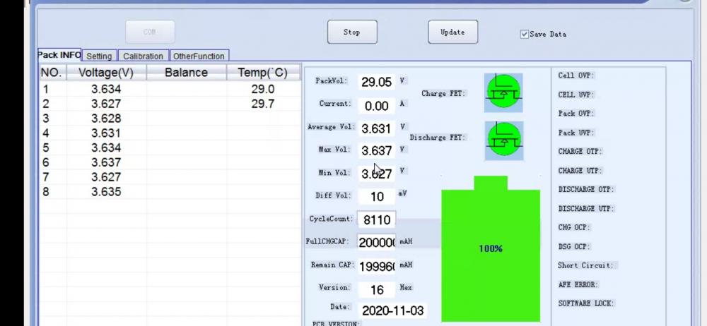

    Arregle el tema con un balanceador activo capacitivo de 8S en las celdas LP4.
    En su momento me ahorre el top balance.
    Con el balanceador conectado en continuo
    controla el voltage de las células tanto arriba 3.6
    cómo abajo a 2.6
    El balanceador trabaja en paralelo al BMS.
    El BMS he deshabilitado la función de balance.
    El balanceador es barato unos 20€.
    Comentó por si a alguien le pueda ayudar.

    Pienso que el balanceador esta bien cuando ya esta foncionando unos cuantos dias.
    Has intentado de sacar la ultima foto, pero mientras hay un consumo fuerte?
    Despues de 10 minutos, y con el consumo conectado.

    Hola Briko,
    Con carga 80A, a mas no voy, me varían entre 0.1v - 0.2v entre celdas en mi caso. Pero ese no era mi problema. Antes me variaba mas 0.3-0.5v. Ya colgare la imagen cuando pueda, de ahora.
    La cuestión era que había celdas a 3.360 y otras a 3.660, teóricamente unas al 91% y otras al 100%.
    Siendo mi máximo voltaje en paquete de 27.5v cuando debería ser 29.0v por culpa del cell over voltage.
    Me pasaba lo mismo en el nivel de voltaje bajo de las celdas, todo y hacer el low balance inicialmente a 2,8v
    Antes tenia limitado el voltaje del paquete a grid en 24v, por las diferencias entre celdas (under voltage bms), y ahora lo tengo en 22,5v
    Con el balancer he conseguido evitar hacer el top balance, ganar capacidad en la batería y evitar cortes del BMS
    estilo cell over voltage o under voltage..., en mi opinión es imprescindible junto al BMS.
    Me queda la duda respecto al balancer, si dejarlo en continuo o solo conectarlo ocasionalmente.
    De momento lo tengo en continuo y llevo mas de 1 mes así, sin problemas. Ya os contaré.
