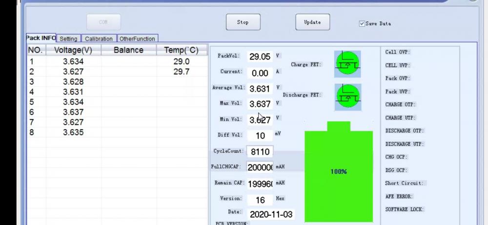

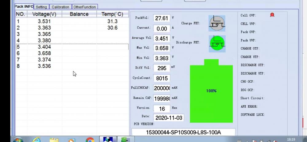

Buenas,
Os cuelgo foto del BMS, con una celda en overvoltage.
Más que nada, mirando los voltajes del resto, pues si alguno tiene alguna idea o experiencia de que lleguen a nivel todas sin tener que desmontarla y nivelar en paralelo.Archivo adjunto 24696
