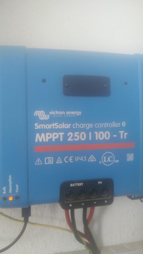

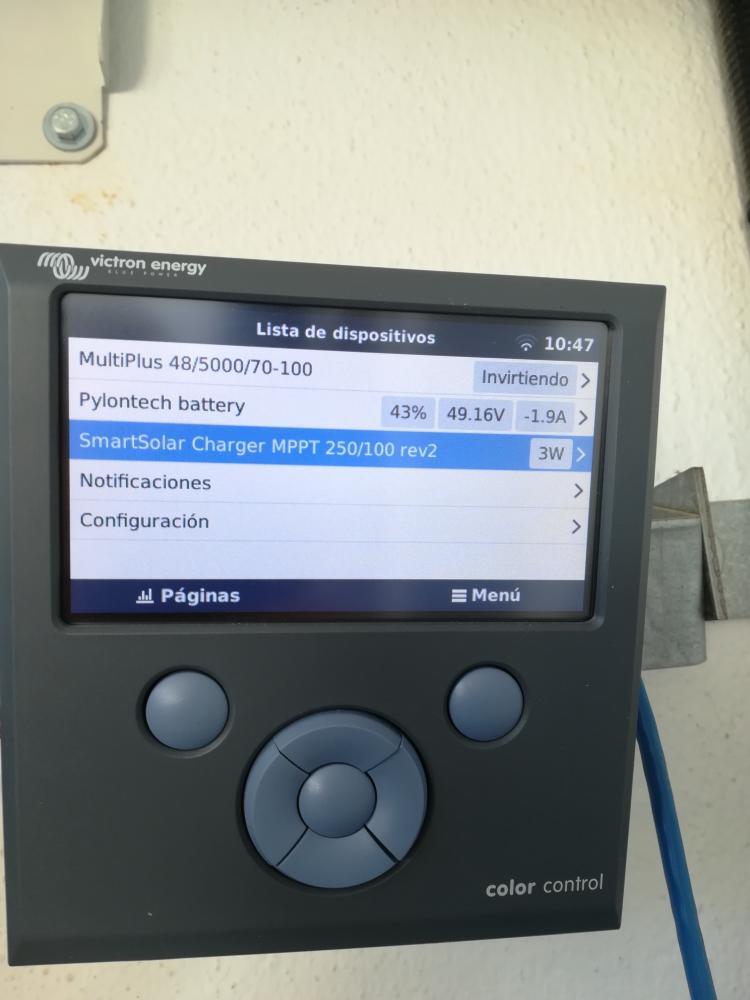

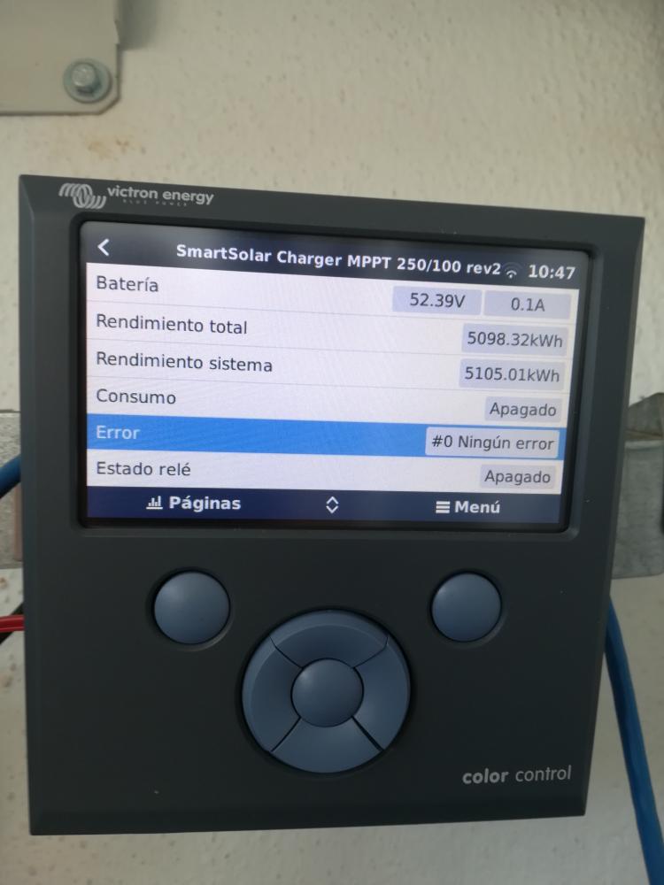

    Buenas tardes,
    hace una hora que mi sistema se quedo pillado en absorción y no carga absolutamente nada desde FV.... adjunto foto y pantallazo.
    Revisé todos los cables, tornillos, diferenciales, reinicié el inversor.... no se que mas hacer.
    Gestor de carga victron energy MPPT 250/100 se quedó pillado en absorción-fv-no-carga.jpg
    Gestor de carga victron energy MPPT 250/100 se quedó pillado en absorción-mppt250_100.jpg

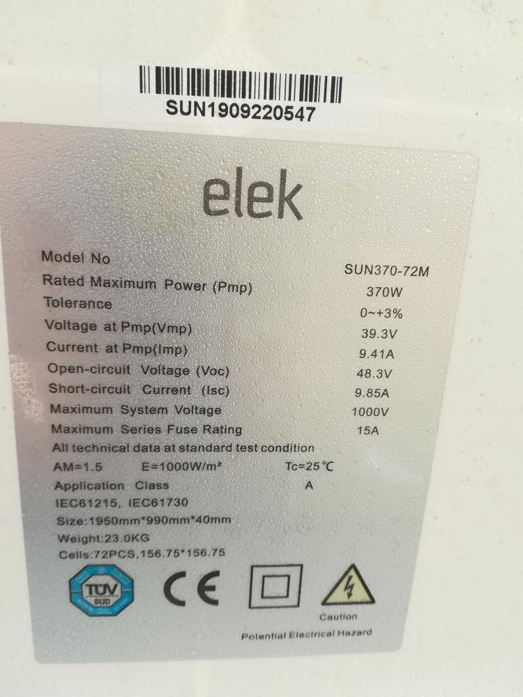

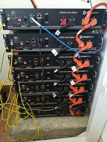

    -15 placas Eleksun(modelo SUN370-72M) de 370w 48V.
    -Inversor/cargador Victron Energy Multipus 48v/5kw/70A
    -Gestor de carga victron energy MPPT 250/100

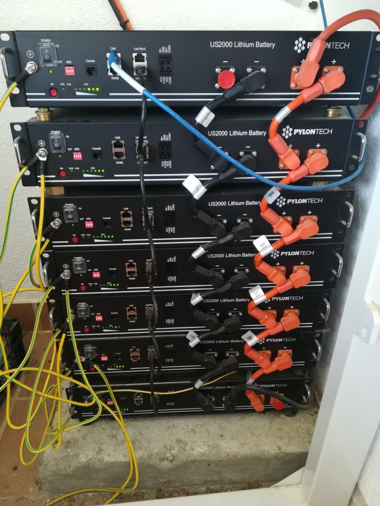

    -7 baterias pylontech US2000 Li-ON (2,4kwh)

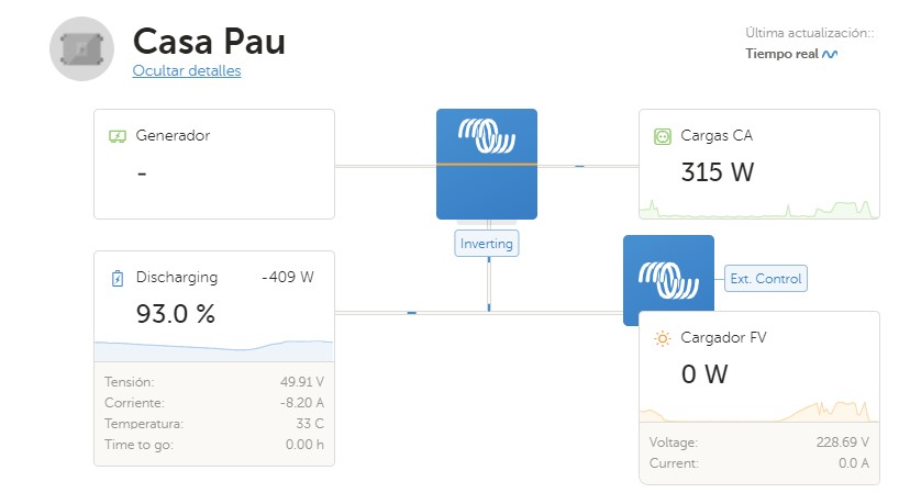

    Predeterminado Re: Gestor de carga victron energy MPPT 250/100 se quedó pillado en absorción
    Quisera añadir, que cuando el sol se pone al gestor de carga no lo llega voltaje des de las placas (2-3 voltios solamente) y a la que el sol sale recibe 220-230 voltios 0A y nada de carga, intermitentemente marca como si le llegaran 5watts pero solamente muestra ésa carga de 5 watts durante unos segundos.
    Ya contacté con el instalador ayer pero no obtuve respuesta por su parte.... si alguien sabiera a que puede ser debido o que comprobaciones puedo realizar le estaré eternamente agradecido.

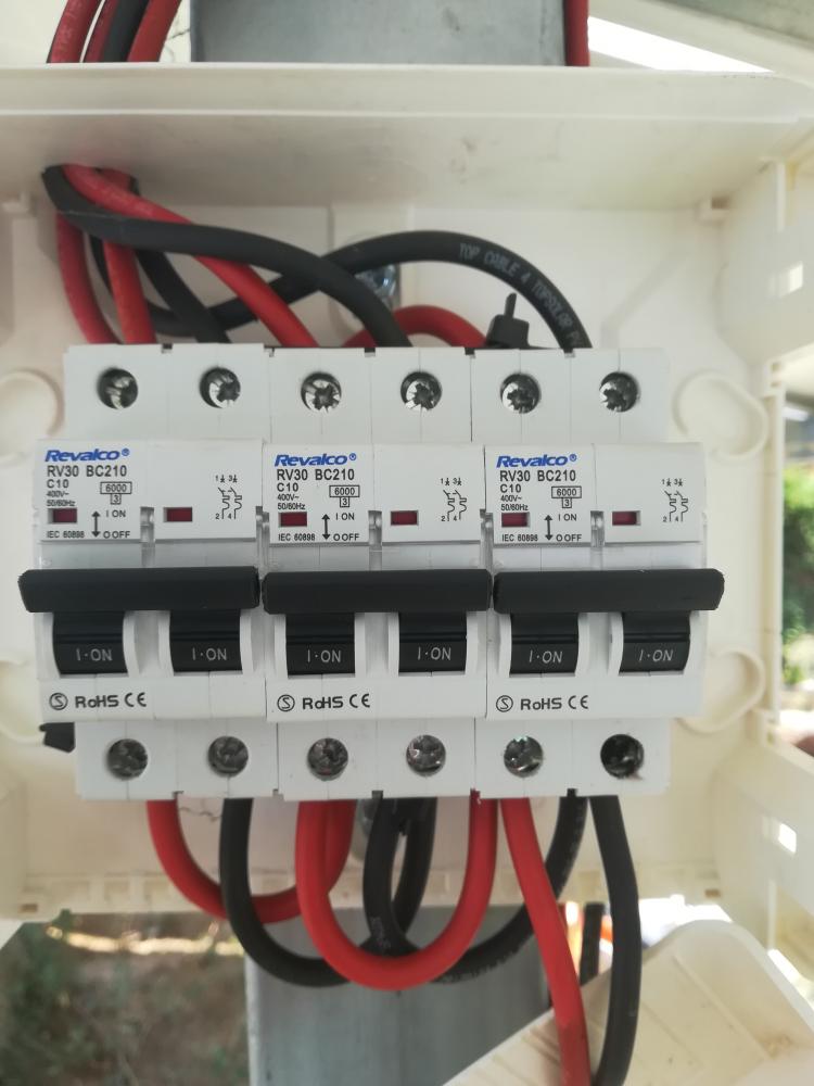

    Otra vez sera un mal contacto. (apretar tornillos)
    O en la caja del tejado (paralelos)
    O en la entrada al regulador (PV)

    Eso mismo pensé yo los he repasado todos y nada igual :S vino un amigo chispas y con un amperometro reseguimos todo y al gestor de carga llegan los 240-250 voltios de las placas, pero 0 A. Y luego del gestor salen lo q deberia ir a baterias a 52voltios que se convierten en 48 en inversor/cargador.
    Puede haber otra opcion mas alla del mal contacto???

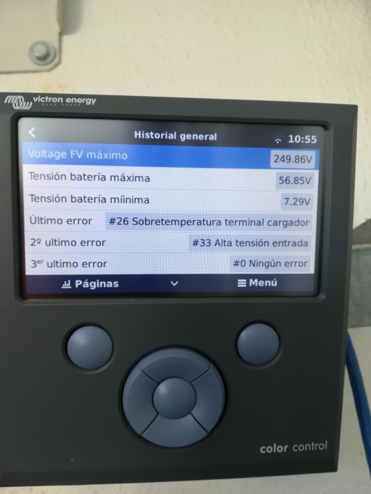

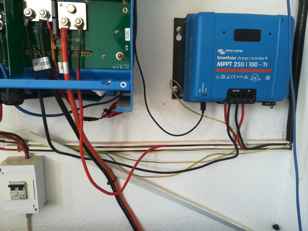

    Me comentan des de la comunidad de Victron, que para empezar el cableado de 6mm que me pusieron en el solarcharger deberia ser más gordo, sino se calienta, debo decir que yo ya le instale un ventilador porque me parecía que se calentaba todo mucho.
    Me comentan que lo mas probable es que el solar charger se haya bloqueado como proteccion por alta temperatura, y también me cuadra que haya pasado ahora 2-3 dias despues de que hayamos conseguido que el 100x100 de los paneles funcionaran pues llevabamos un año y medio funcionando 2/3 de la instalacion unicamente....
    Si ése fuera el caso el instalador se ha cubierto de gloria....

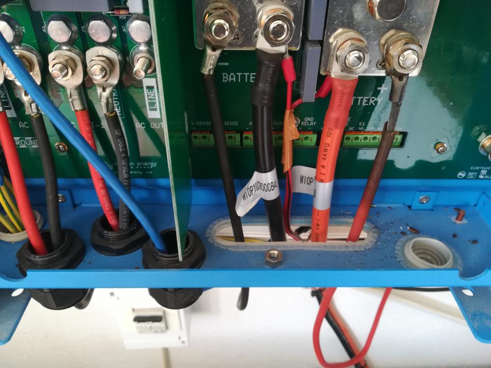

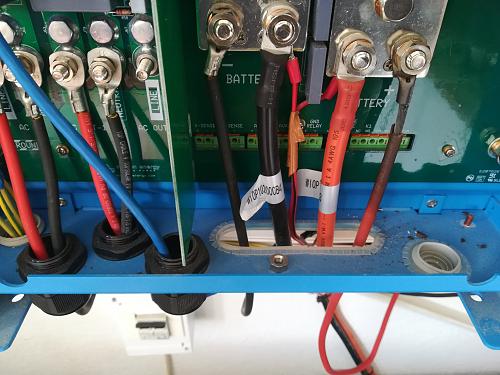

    Ya lo conseguí resolver gracias a un amigo electricista, resulta que la unidad de gestión de carga se había bloqueado por seguridad (tuve que resetearla), y ahora que funcionaba el 100x100 de la instalación (gracias a que apreté los tornillos de los paralelos), se ve que los cables de 4mm2 que pusieron desde el gestor de carga al inversor, se han rustido, mañana me los cambiaran por unos de 16mm2.... que vergüenza de instaladores.
    Un poco más y me montan un castillo de fuegos.

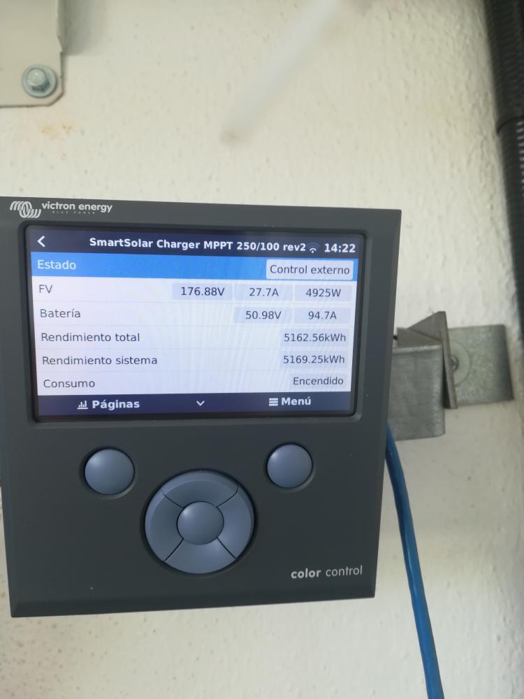

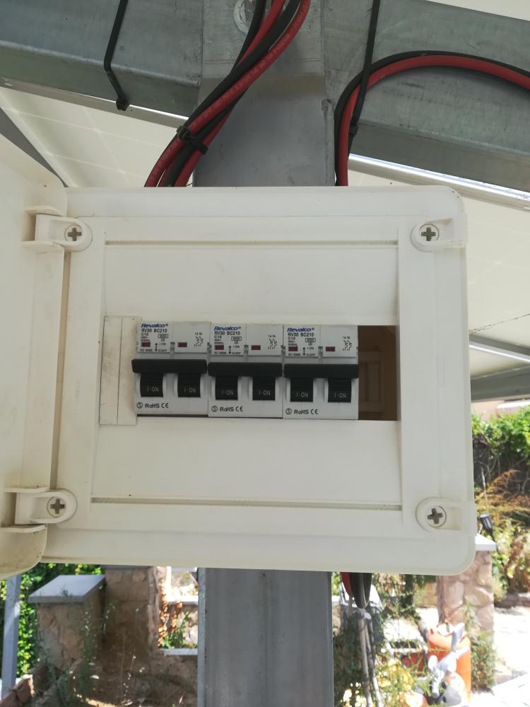

    Ok, después de cambiar el cableado del gestor de carga hacia el inversor y baterías por cableado de 25mm2, ahora lo que se me calienta son los magnetotérmicos de los paralelos de las placas. Lo que más me preocupa es que no llegan a saltar y uno de ellos se queda inoperativo(dejo de cargar la potencia que lleva), pero sin haber saltado.
    Que puede ser lo que causa que se calienten, y no salten? diámetro del cableado? número de placas en serie?
    Los tornillos están bien apretados y repasado. Vamos, que no hay nada flojo.
    Cita Iniciado por n0ga1986 Ver mensaje
    De nada.
    Fijate, yo pensaba que era gracias a mi y mi respuesta #7 del 17/07 del link.
    ....( tendras seguramente 3 paralelos .
    Lo que mencionas, corresponderia a una perdida de un tercio...de la potencia.
    Tendras que comprobar que no hay un mal contacto (en la caja de paralelos)).....
    https://www.solarweb.net/forosolar/f...tml#post417633
    De nada.
    si leñes, apreté los tornillos, gracias a tu respuesta xDDD Y te lo agradezco mil.
    Esta revisado que no haya ningún mal contacto, es más, el electricista que sustituyó los cables del gestor de carga, repasó todas las conexiones de los paralelos. Por eso preguntaba si el diámetro de los cables puede afectar a que se calienten los magnetos o si puede haber otro motivo más allá de un mal contacto. Pues en frio funciona todo bien, es a la que lleva un rato cargando a mas de 4,5KWh que los magnetos se calientan y uno (el primero, el de más a la izquierda en la foto) queda inutilizado aunque no saltado, si yo voy y lo acaricio cae, dejo que se enfríe unos minutos, lo vuelvo a subir y funciona estupendamente, llegando a cargar 5,2KWh, hasta que vuelve a calentarse y queda anulado.
    No se si me he explicado :P
