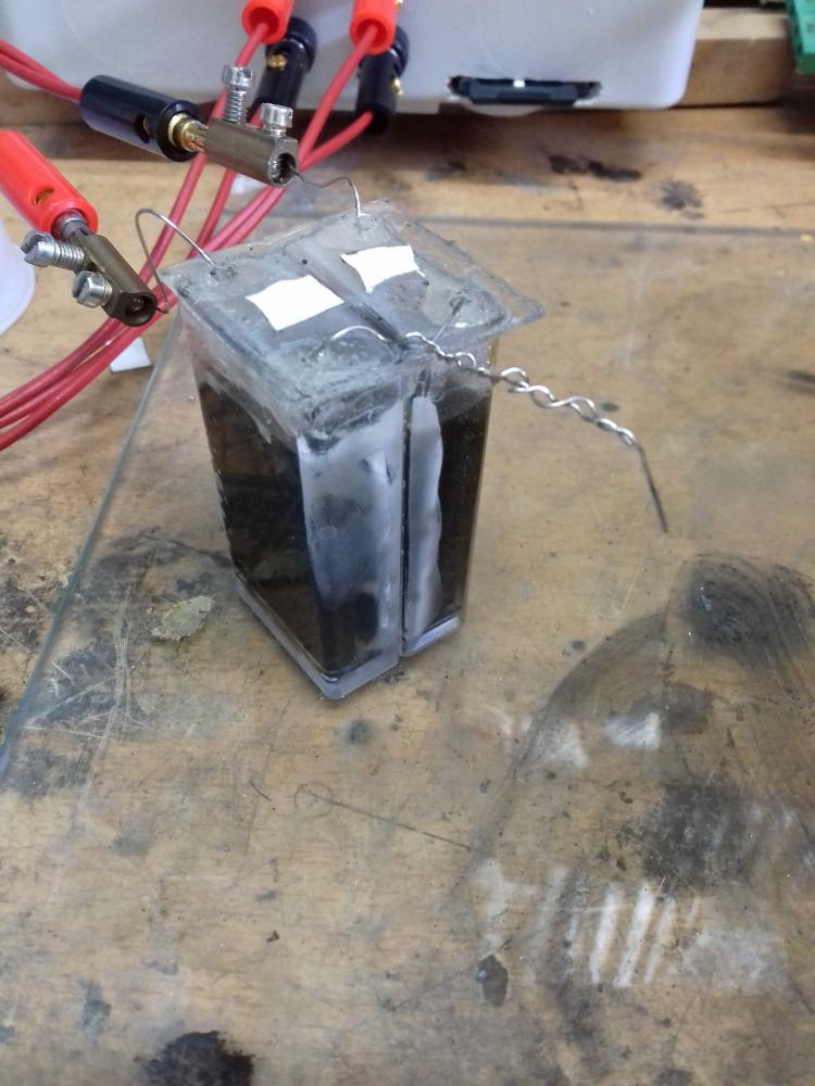

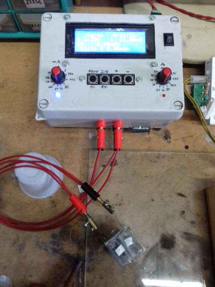

    Hola. Os presenta mi ultimo prototipo. Se trata de una batería recargable que solo contiene hierro en sus electrodos.
    Funciona con la siguiente reacción electroquímica:
    Fe(OH)2 + 2e- -> Fe + 2 OH- E0= -0.88 V
    Batería recargable casera todo Hierro-1.jpgBatería recargable casera todo Hierro-2.jpg
    Son dos celdas en serie lo que da una batería con 1,8 V sin carga. Solo contiene dos
    electrodos cargados de hierro. No contiene ninguna otra sustancia activa. Los electrodos positivos son simples espumas de fieltro de grafito y el electrolito hidróxido de potasio al 20%.
    Se puede cargar hasta 3,8 V y descargar entre 1,8V y 0,9 V. Veremos que capacidad refleja con los ciclajes.
