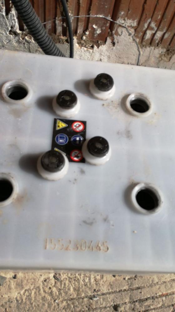

    Predeterminado Porque los tapones estan negros por dentro o debajo? Son monoblock.
    Porque los tapones estan negros por dentro o debajo?  Son monoblock.-35a693c4-856b-4717-a301-6eed1adb3017.jpg
    Hola a todos.
    Otro usuario pregunto porque los tapones de hacen negros por dentro, pero se ha desviado un poco el post.
    Mis monoblock solo las utilizamos de SAI o UPS en nuestros torres de teleco.
    Hoy mismo, he visitado las instalaciones, donde siempre miramos agua, y siempre mantenemos su estado el optimas condiciones, nunca se descargan, no hay sulfato y nunca bajan de 24.5v como minimo. O sea, siempre estan flotando esperando que la energia 220v pueda fallar. Si falla la energia es durante pocos minutos o 1 vez el año, alguna averia de la compañia, pero esto, no suele ocurrir.
    Porque estan negros?
    Gracias de antemano.
    24,5v es por debajo de la tension de flotacion, lo que implica que tendra un ciclo de absorbsion de vez en cuando.
    Las baterias de acido liquido, si estarian SIEMPRE en flotacion, tendrian una estratificacion, y por eso el SAI industrial, tendra un protocolo de ecualizacion corta, perdiodica.
    Cuando las burbujas revientan, eso salpica a los tapones, y si hay materia activa "arrancada" en el burbujeo, se quedara pegado en los tapones, a lo largo de los años de uso.

    Cuando las burbujas revientan, eso salpica a los tapones, y si hay materia activa "arrancada" en el burbujeo, se quedara pegado en los tapones ...
    Una explicación razonable; gracias, briko

    Gracias por tan buena explicacion.

    Es dioxido de plomo, (de color negro), al igual que el poso que queda en el fondo.

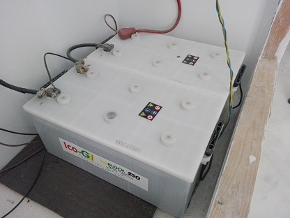

    Las mías están igual, y parece tinta, como toques la batería por fuera no se quita, yo alguna vez los he limpiado un poco con un papel, lo que no sé si será bueno.
    Mis baterías creo que son esas mismas, Ico Block

    entonces no es un mal sintoma de nada, yo tambien lo observo en mis tapones.
