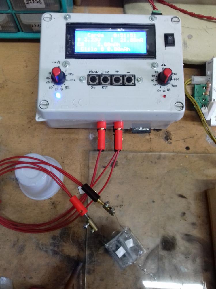

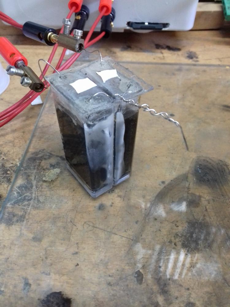

Hola. Os presenta mi ultimo prototipo. Se trata de una batería recargable que solo contiene hierro en sus electrodos.
Funciona con la siguiente reacción electroquímica:
Fe(OH)2 + 2e- -> Fe + 2 OH- E0= -0.88 V
Archivo adjunto 24672Archivo adjunto 24673
Son dos celdas en serie lo que da una batería con 1,8 V sin carga. Solo contiene dos
electrodos cargados de hierro. No contiene ninguna otra sustancia activa. Los electrodos positivos son simples espumas de fieltro de grafito y el electrolito hidróxido de potasio al 20%.
Se puede cargar hasta 3,8 V y descargar entre 1,8V y 0,9 V. Veremos que capacidad refleja con los ciclajes.

la capa negrusca (o gris oscuro) es exactamente la materia activa que necesitas.
Cuando las baterías se sulfatan se vuelve gris clara
La placas tienen que esta mi cerquita pero sin tocarse (2-3mm como mucho).
Para estar seguro que no se toquen puedes usar un estropajo sintético u otra esponja que resista al ácido sulfúrico.
Si vuelves a intentarlo recarga la celda a 2.7V
ácido al 10-12% en agua destilada. No le ponga el agua de grifo que compromete el electrolita y se vuelve muy conductivo
vete en este foro italiano (usa el traductor de google) que están muy avanzado con este tema
https://www.faidateoffgrid.org
busca la palabra "planté"
allí dicen de descargar con una resistencia hasta cero la batería y luego invertir la polaridad de recarga y volver a descargar con una resistencia o una lampara... y repetir el proceso unas 20 veces para formar las placas
