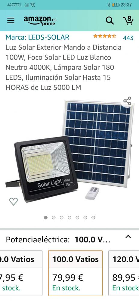

    Yo haría lo que te a dicho briko, la depuradora la puedes poner durante las horas de sol cómo tienes bastantes placas no tiraría de batería, el riego automático habría que ver a qué hora lo vas a poner si vas a utilizar más la bomba de lo que venías utilizándola porque si el riego automático un programador y electroválvulas el consumo es mínimo lo que consume es la bomba en cuanto a los focos si quieres poner algún foco que esté toda la noche yo optaría por un foco solar los que llevan una placa pequeña que la puedes instalar donde quieras y esos te aguantan perfectamente toda la noche y dan muchísima luz y no están tirando de las baterías de la casa
    Gracias por responder. Los focos solares los he estado muy mirando y no sabía qué tal resultado dan. Conoces algún modelo o marca que funcionen bien y te han cierta duración.

    Predeterminado Re: Duda de ampliar con generador
    Duda de ampliar con generador-screenshot_20210327_233749_com.amazon.mshop.android.shopping.jpg
    Yo tengo 3 de estos y hasta ahora muy bien

    Tienen muy buena pinta y buenas críticas. Muchas gracias!!!
