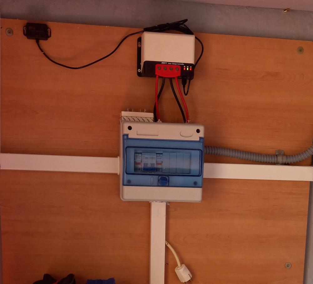

    Buenos días a todos, espero que alguno me pueda hechar una mano ya que estoy un poco mosca con este regulador, lo acabo de instalar nuevo y no se si funciona bien.
    Tengo una instalación sencilla con:
    -2 paneles atersa 320w 60celulas en serie.
    -4 baterías deck tracción 6voltios 259ah (c100) para una instalación de 24voltios.
    -Inversor 2000w 24v blue solar.
    -Regulador SRNE MPPT MC2430N10 12/24V 30A.
    El caso es que lleva 3 días funcionando y nunca me pasa a flotación, siempre está en absorción (29.2V), de momento no tengo consumo ya que no he instalado la nevera que quiero que funcione con esta instalación. He llamado a la empresa que me lo vendió y me dice que espere a que haga ciclos de carga y descarga y yo de momento he desconectado paneles por si acaso me fastidia las baterías.
    He probado a cambiar configuración de tensiones de absorcion, flotación, etc, he probado a cambiar el tiempo de absorción, he medido cada vaso con un densimetro y me marca todos ok.
    Me parece muy raro que después de estar 6 o 7 horas en absorción no haya pasado a flotación porque además la entrada de corriente ya es mínima (menor de 1 amperio).
    Alguno que tenga este mismo regulador igual me puede decir si me equivocado en algo o tiene alguna configuración que se ma haya pasado.
    Muchas gracias de antemano y un saludo.Regulador SRNE MPPT MC2430N10 12/24V 30A-reg-mppt.jpg

    Has programado el tiempo máximo de absorción?
    La mayoría de reguladores en los que el tiempo de absorción se puede programar vienen de serie con 6 ó 8 horas.
    Igual es por eso.
    Vale, acabo de leer que si le has puesto el tiempo. Has comprobado que guarde la programación cuando sales?
    Se le puede configurar a ese regulador la corriente de cola? También podría ser de eso, si tiene algún consumo a lo mejor la corriente de cola no baja nunca de lo que tenga programado

    La configuración del regulador es muy escasa, solo permite configurar unos cuantos parámetros, la corriente de cola no permite configurarla y la tensión de absorción solo permite configurar el tiempo mínimo y no el máximo. Es un regulador bastante económico y aunque tiene buenas reseñas estoy empezando a pensar que lo barato sale caro.

    He observado que midiendo con el tester las baterías me marca 0.3 voltios más que lo que me marca el regulador. Por ejemplo en absorción el regulador me marca que está en 29 voltios y realmente con el tester son 29.3 voltios en bornes de batería.
    Tendrá que ver en qué no me pase a flotación por eso?
