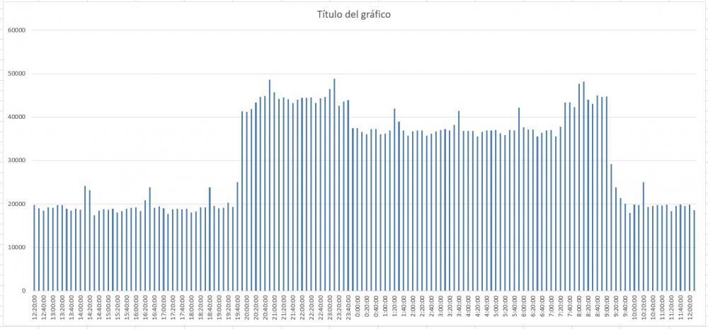

    ¿La distribución a lo largo de las 24h del día de los consumos es plana o tienes una curva estimada?¿Cuál es el pico de consumo máximo de diseño?¿Se pueden dividir las cargas en circuitos independientes?

    Adjunto gráfico del analizador de redes. Vienen Watios consumidos en cada momento del día. Tiene más consumo de tarde y noche. 4800Watios como máxima demanda del día.
    Cabe la posibilidad de dividir el circuito en dos (uno por planta).

    Mira por ejemplo Sunny Tripower Core 1, Huawei SUN2000-60KTL-M0 e INGECON SUN 100 TL PRO
    Para estas potencias lo mejor es contactar con los fabricantes directamente.
    Entre otras cosas, tienes que ver si pones un sólo inversor de la máxima potencia de la instalación o varios inversores en paralelo de potencia menor para temas de disponibilidad del sistema
    También el tema de la amortización de las baterías es algo bastante importante. Con las tarifas eléctricas a grandes consumidores y vertido a red de excedentes hay que afinar mucho para ver si merece la pena con los precios actuales la inversión.
