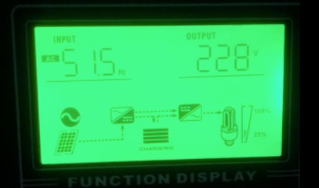

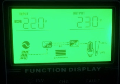

    Hola, Hace un tiempo reemplacé mi Axpert de 1KVA 12V por otro de 5KVA 48V, reconfiguré paneles y baterías y funciona bastante bien. sin embargo no he logrado que use la energía del generador (si funcionaba con el de 1KVA 12V).
    En la pantalla del axpert aparece la indicación de que está el generador conectado pero no carga las baterías ni hace Bypass, sólo lo reconoce pero no lo usa. les mando dos fotos de la pantalla de axpert con el generador conectado

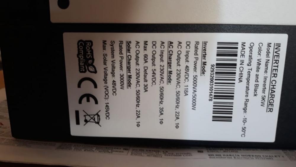

    esta es la etiqueta del equipo axpert:
