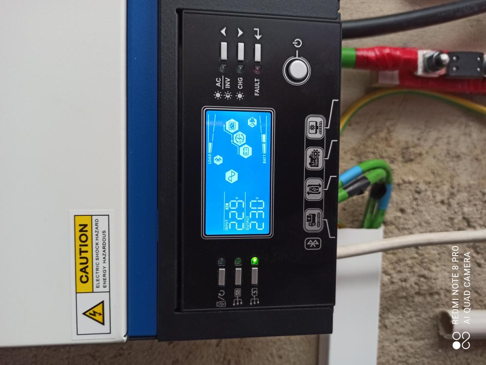

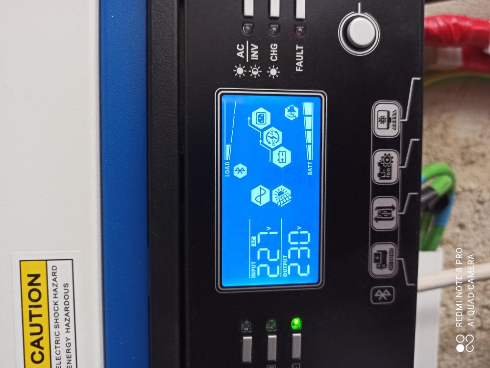

    Creo que el hibrido no reconoce el generador
    Pongo una foto psra ver si es normal
    Detecta los 220V de entrada pero no sepone la linea continua parece que falta un icono
    ? Es normal lo que sale en la pantalla ?
    O hay que hacer algo mas para configurarlo
    Lo he puesto en el parametro 1 en USB
    grupo solar bateria¿ES CORRECTA ESTA CONFIGURACION AXPERT VMII 3000W  24V?-img_20210223_145455.jpg
    El la primera foto he dejado los paneles en esta segunda foto los paneles los he desconectado para ver que pasa pero creo que lo mismo¿ES CORRECTA ESTA CONFIGURACION AXPERT VMII 3000W  24V?-img_20210223_150025.jpg
    Avatar de Tejota
    ago 2015
    Inmortal Ciudad de Zaragoza
    3.411
    Predeterminado Re: ¿ES CORRECTA ESTA CONFIGURACION AXPERT VMII 3000W 24V?
    Como arrancas el generador??? NO me refiero a la cuerda.
    Me refiero a la secuencia. El hibrido esta ON cuando lo arrancas con la cuerda??
    Hay algun magnetotermico entre el generador y el hibrido para cortar....o va directo sin proteccion alguna?? Si no lleva deberias de ponerla.
    Si la lleva, arranca el generador con el magnetotermico abierto. DEja que el generador se estabilice un poco y despues cierras el magnetotermico a ver si lo pilla.
    Suele ser siempre un tema de frecuencias... estos hibridos son muy tikismikis con la frecuencia del AC INPUT. Si no es estable no dejan entrar.

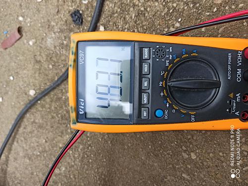

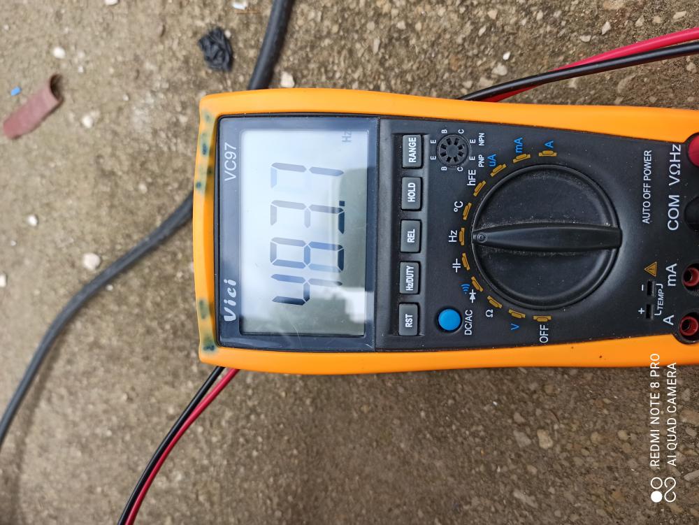

    pues pruebas hechas y no se conecta
    la frecuencia varia bastante ,no se estabiliza ahora pongo unas fotos y si puedo un video
    cuando el grupo esta sin conectar al hibrido la frecuencia esta entre 47 Hz y 55 Hz pero una vez conectado al hibrido empieza a fluctuar bastante
    he probado lo de regular el relanti del generador y no es un ajuste muy fino ,no se queda a 50Hz de queda 48- 55 Hz eso a sido de los mejores ajustes que he podida sacar
    ¿ES CORRECTA ESTA CONFIGURACION AXPERT VMII 3000W  24V?-img_20210224_152100.jpg
    no se como poner el video pero bueno que los hercios van desde 46 a unos 57 Hz
    Entonces según los parámetros están bien
    el voltaje sale clavado a 230 V se queda estabilizado , no vale la pena cambiar el AVR
    la pregunta del millón
    ¿Cómo puedo estabilizar esos armónicos y la frecuencia? los inverter son capaces de hacerlo ¿Qué usan para conseguirlo?
