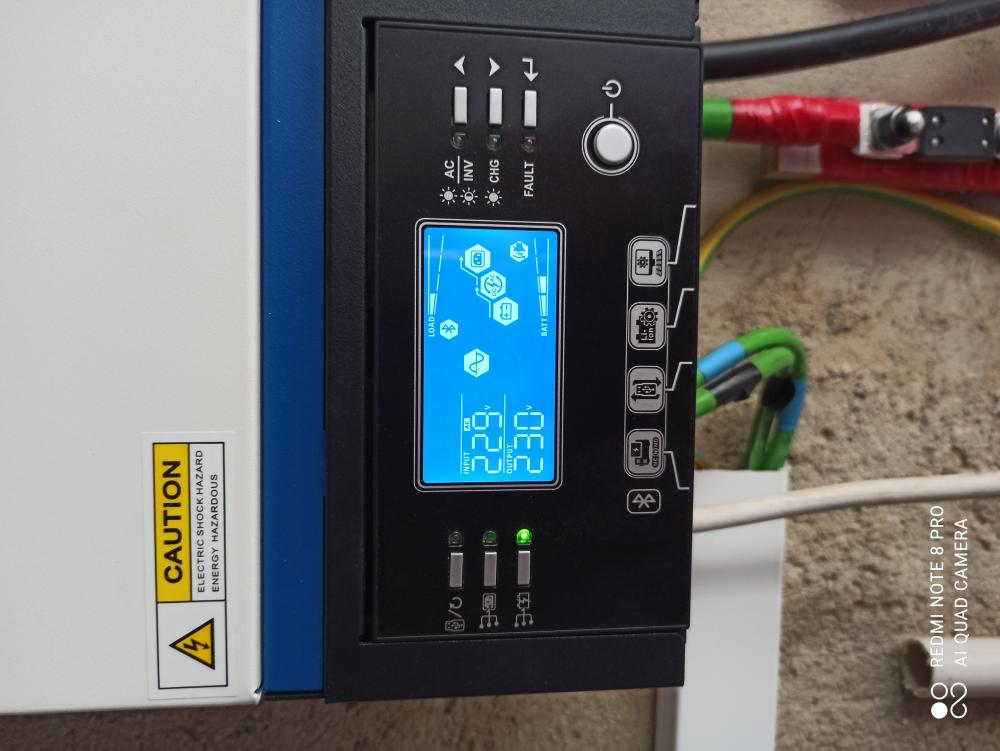

Creo que el hibrido no reconoce el generador
Pongo una foto psra ver si es normal
Detecta los 220V de entrada pero no sepone la linea continua parece que falta un icono
? Es normal lo que sale en la pantalla ?
O hay que hacer algo mas para configurarlo
Lo he puesto en el parametro 1 en USB
grupo solar bateriaArchivo adjunto 24265
El la primera foto he dejado los paneles en esta segunda foto los paneles los he desconectado para ver que pasa pero creo que lo mismoArchivo adjunto 24266
Re: ¿ES CORRECTA ESTA CONFIGURACION AXPERT VMII 3000W 24V?
Como arrancas el generador??? NO me refiero a la cuerda.
Me refiero a la secuencia. El hibrido esta ON cuando lo arrancas con la cuerda??
Hay algun magnetotermico entre el generador y el hibrido para cortar....o va directo sin proteccion alguna?? Si no lleva deberias de ponerla.
Si la lleva, arranca el generador con el magnetotermico abierto. DEja que el generador se estabilice un poco y despues cierras el magnetotermico a ver si lo pilla.
Suele ser siempre un tema de frecuencias... estos hibridos son muy tikismikis con la frecuencia del AC INPUT. Si no es estable no dejan entrar.

Entonces segun las fotos no engancha
El grupo no es inverter voy a comprar el regulador
AVR y lo cambiare , creo que puede mejorar
Si quieres ir probando, a ver si con esta secuencia te acepta el grupo antes de comprar el AVR. El AVR solo estabiliza tensión, pero no la frecuencia ni evita los armónicos, que son los que suelen ser los culpables, y más en ese modelo (MIII) que es de <10%. Apaga el inversor, arranca el grupo, una vez estabilizado lo conectas al inversor y después enciendes el inversor. Suele tragar, aunque no siempre.

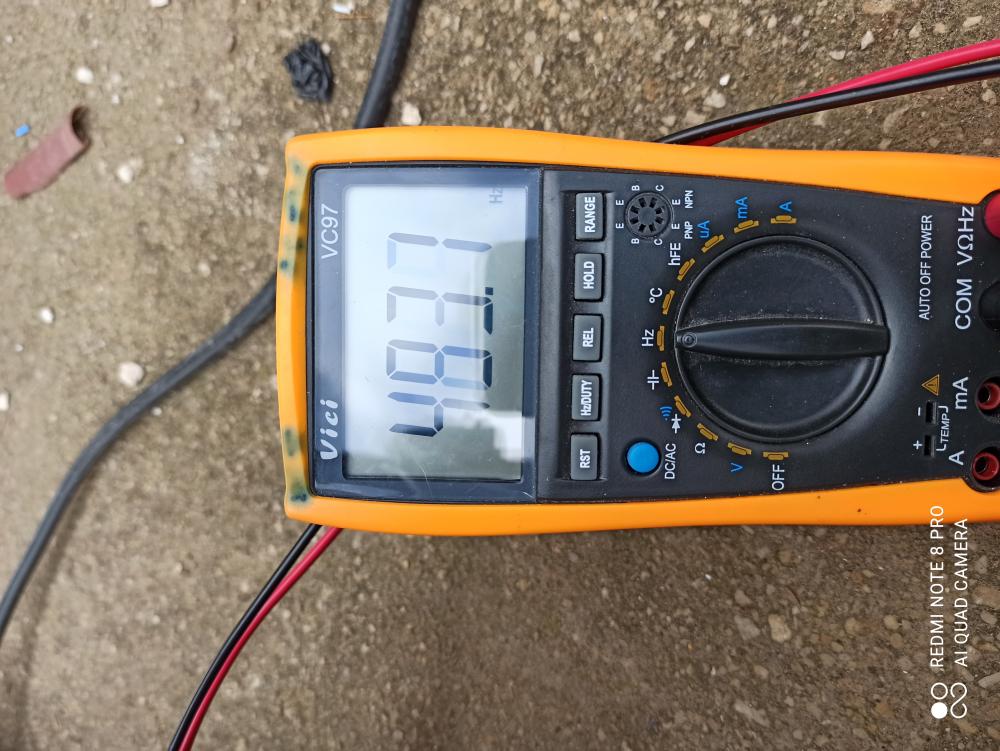

Gracias por la información en tener un ratito me voy a probar , tengo un un tes ter con frecuencímetro , mediré el grupo para ver que valores saca
He estado leyendo y he visto que tiene un tornillo que dándole mas relanti o menos igual puedo entrar en rango , en teoría eso es lo que me cambiara la frecuencia
pues pruebas hechas y no se conecta
la frecuencia varia bastante ,no se estabiliza ahora pongo unas fotos y si puedo un video
cuando el grupo esta sin conectar al hibrido la frecuencia esta entre 47 Hz y 55 Hz pero una vez conectado al hibrido empieza a fluctuar bastante
he probado lo de regular el relanti del generador y no es un ajuste muy fino ,no se queda a 50Hz de queda 48- 55 Hz eso a sido de los mejores ajustes que he podida sacar
Archivo adjunto 24267
no se como poner el video pero bueno que los hercios van desde 46 a unos 57 Hz
Entonces según los parámetros están bien
el voltaje sale clavado a 230 V se queda estabilizado , no vale la pena cambiar el AVR
la pregunta del millón
¿Cómo puedo estabilizar esos armónicos y la frecuencia? los inverter son capaces de hacerlo ¿Qué usan para conseguirlo?
