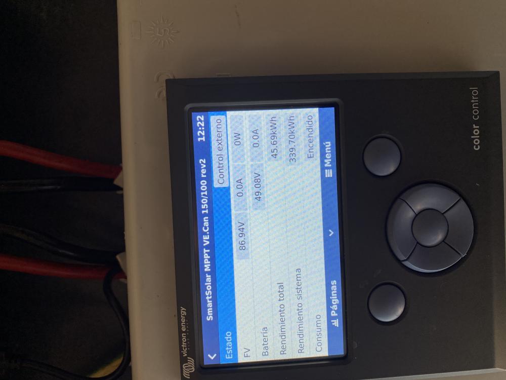

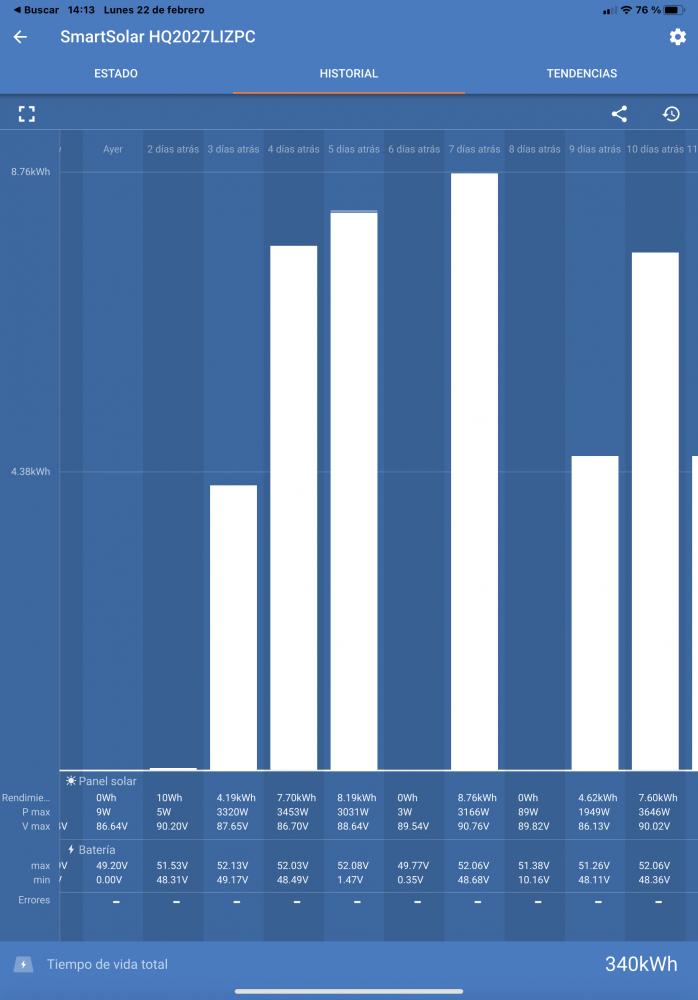

    Tengo la instalación funcionando correctamente durante 4 dias y hoy no me funciona no entiendo por qué.
    el Mppt carga bien y un día deja de cargar estando encendido y un día soleado y las baterías estando al 50%.
    la instalación está echa, la programación está bien en principio.
    victron plus 2 5000/70
    12 placas de 350w.
    4 baterías pylontch 48v 2400w.

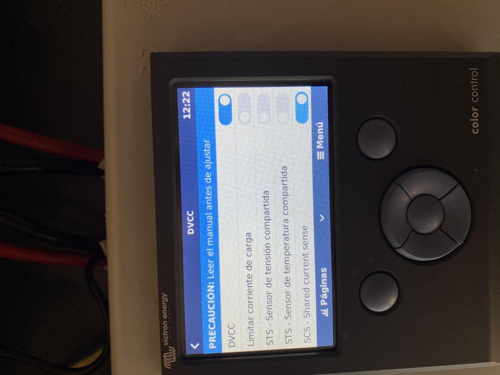

    Buenas el control del Mppt lo gestiona el control GX y la configuración está realizada con los datos que ponen las pylontch tanto en el GX como en el inversor.
    Que datos necesitas para poder concretar más.

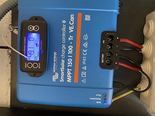

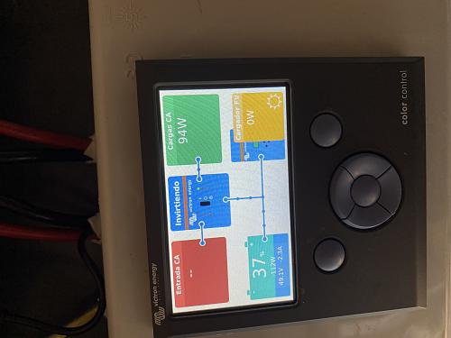

    Has podido comprobar la entrada y salida del regulador en el momento que ya no te trabaja? A ver si te baja tensión pero en cambio no sale nada. Y lo mejor sería, a ser posible, medir la intensidad de salida del regulador cuando trabaja. Es para ir descartando posibles fallos.
    Coincide el SOC de las baterías con lo que te dice el ColorControl?

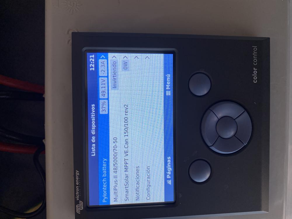

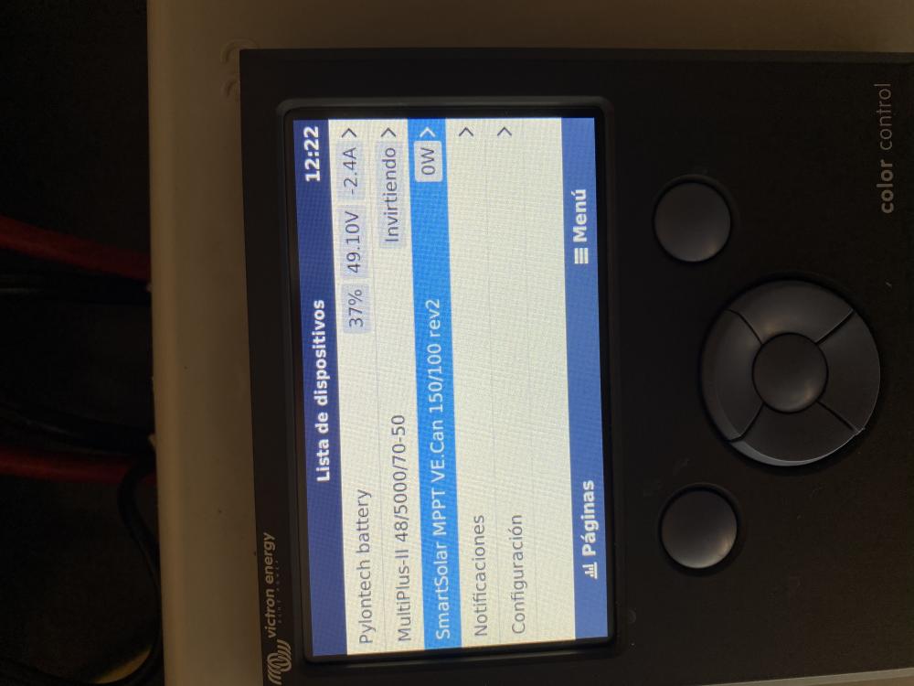

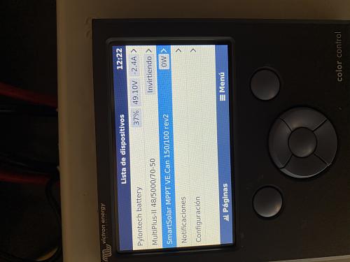

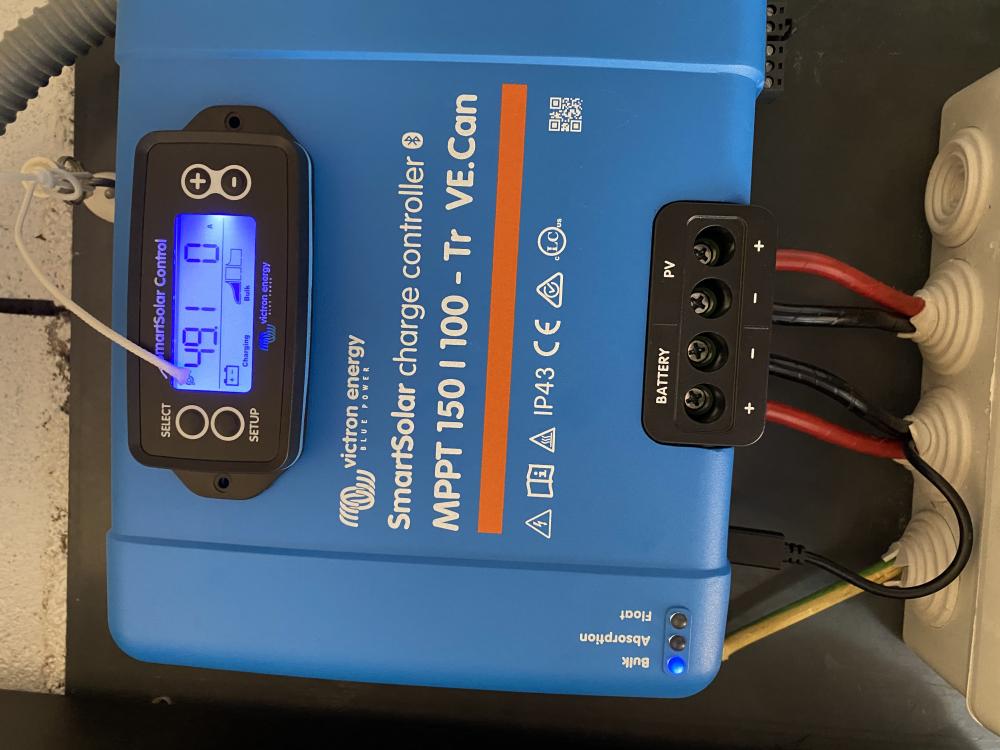

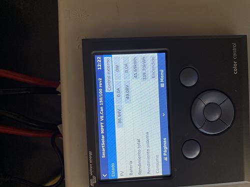

    El soc de las baterías coinciden con el GX, y el Mppt lo que no es normal que tres dias bien todo correcto y hoy mal es verdad que hoy está lluvioso pero algo tendría que meter.
    Problemas con victron Mppt ve. Can 150/100-125af22e-507d-4f5b-9438-ef98f06fa653.jpgPulsa en la imagen para verla en tamaño completo
Nombre: 125AF22E-507D-4F5B-9438-EF98F06FA653.jpg
Visitas: 82
Tamaño: 78,0 KB
ID: 24252Problemas con victron Mppt ve. Can 150/100-4d740a34-ba9d-4740-a369-bbd571959641.jpgPulsa en la imagen para verla en tamaño completo
Nombre: 4D740A34-BA9D-4740-A369-BBD571959641.jpg
Visitas: 56
Tamaño: 58,2 KB
ID: 24253Problemas con victron Mppt ve. Can 150/100-b5070900-92b2-4469-8cad-ca332e3aacfe.jpgProblemas con victron Mppt ve. Can 150/100-42082cd4-efd5-4168-b373-e01c0d26d09b.jpgProblemas con victron Mppt ve. Can 150/100-226a2e4e-33fc-4f1b-9369-59490eba9ee2.jpgProblemas con victron Mppt ve. Can 150/100-d8b392b7-3b03-4b90-976b-ac346b0b00ae.jpgProblemas con victron Mppt ve. Can 150/100-cefabdd4-a0f1-47dc-85df-824f428c5453.jpg
    A hora estoy cargando con el generador

    Muy oscuro tiene que estar el día para que no meta al menos algún W que otro.
    Pero no me coincide tampoco el voltaje de paneles. Supongo que los tendrás instalado de series en 3 y son paneles de 72 células. Si no hubiera nada de consumo y estuvieran en VOC, el voltaje no me coincide para nada. Si meten potencia, el voltaje cae a esos valores que indica la pantalla, pero no veo que saque nada. Necesitaría más información acerca del campo fotovoltaico.

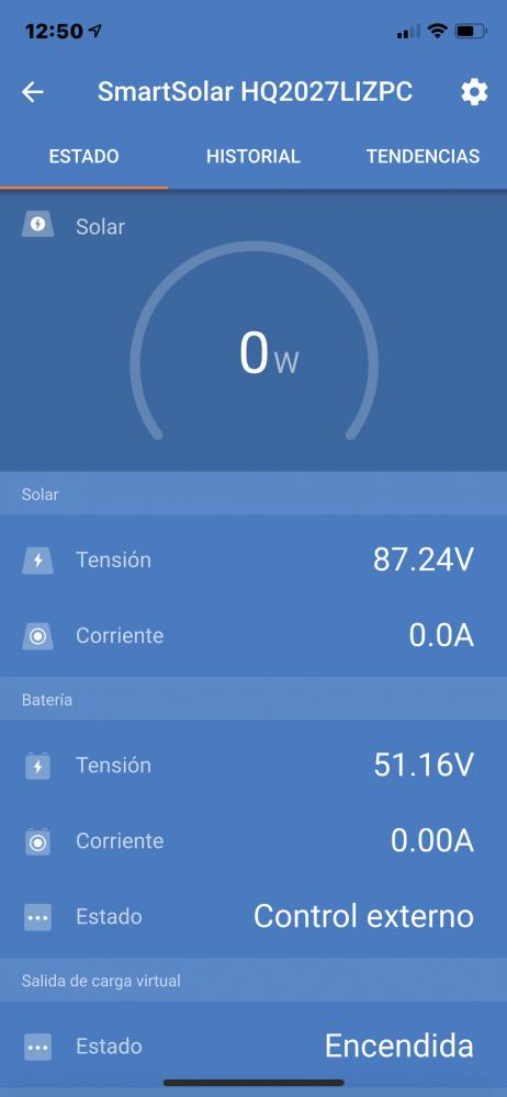

    Problemas con victron Mppt ve. Can 150/100-65356085-0c02-4eb2-a2f8-ba654e828732.jpg

    Pero tienes conectado dos bancos de placa con diferente orientacion a mppt?
    pasa info de las placas
    celedonio está desconectado Forero
    oct 2008
    baleares
    281
    Predeterminado Re: Problemas con victron Mppt ve. Can 150/100
    Tengo conectado 6 placas en el techo de la casa y 6 más en otro lado del terreno.
    Datasheet_NSL330P_ES_ref11000066.pdf
    tpwchr está desconectado Forero
    ago 2020
    Palma
    133
    ahi puede estar el problema. No es recomendable tener dos orientaciones distintas para el mismo mppt. en tu caso tendrias que tener dos. cuando no te entre nada haz la prueba de desconectar una serie y deberia funcionar.

    Es curioso, veo varios días con producción cero y luego vuelve a arrancar y carga la batería.
    La instalación es nueva, nueva o lleva ya cierto tiempo trabajando?

    Me da que no es el problema de orientación, estoy intentando ponerlas igual a ver.
    Pero hoy e metido las que tengo puestas en el tejado pero un mal día para hacer comprovaciones cielo cargado de tierra con mucha cálima.
    Estoy con el grupo de 6 placas conectado y no mete nada i hay amperios por que e metido él tester y hay.
    Sin encargo el Mppt no mete esta encendido y no mete nada esta como dormido.
