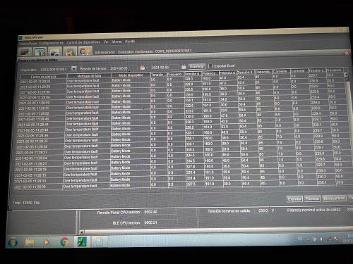

    Todo ha funcionado muy bien hasta hace unos tres días. Los ventiladores del inversor no paran y trabajan a toda velocidad.
    He medido la temperatura del inversor con varios termómetros y indican una temperatura de 15 Grados. La temperatura de la habitación ronda la misma temperatura 15º.
    Mirando el Watchpower en el apartado de Registro de datos de fallas no paran de aparecer líneas con el mensaje de falla "Over temperature fault".
    Error de sobre temperatura (Over temperature fault) en Axpert V III 5000w 48v mppt 80-fallawp1.jpg
    A alguien se le ocurre que puede ser? ....... un fallo del sensor de temperatura ....... ¿?
    O como solucionarlo.

    Pero vamos a ver una cosa..... ese error sale en display o solo sale en el watchpower??

    En el watchpower.
    La cuestión es que antes paraba, trabajaban a medio gas, etc y ahora no paran y van a toda velocidad.
    En el Display todo aparece normal.
    Desde hace unos tres días la temperatura a bajado a unos 15º (Tenerife) y es lo único que ha variado en este tiempo.
    Gracias por tu interes Tejota.

    Mientras no pite ni salgan avisos en display ni salgan puntos rojos, el watchpower miente como un bellaco.
    Es lo que pasa cuando usas un software (watchpower) para muchos modelos....: el que mucho abarca poco aprieta.
    Lo de la velocidad de los ventiladores depende de mas factores ademas de la temperatura, sobre todo consumos.

    Habria que verificar con otro software si es algun bug de comunicacion en el watchpower o que ocurre ahi.
    Ese watchpower es de pc? o en que plataforma esta?
    Ya veo que es PC.
    Prueba la app de BT a ver si sale lo mismo.

    El inversor ha vuelto a trabajar correctamente. Los ventiladores trabajan con normalidad.
    No he hecho nada.
    La temperatura ha subido a unos 20º y luce el sol. A las 11:30 las baterías cargadas (No llegan a un 20% de descarga)
    La única variable que encuentro es la de la temperatura tres días con frio (15º) y las placas que solo tienen 5º de inclinación estaban llenas de gotones de agua.
    El watchpower Miente. Lo ratifico Tejota.
