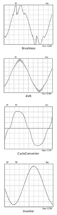

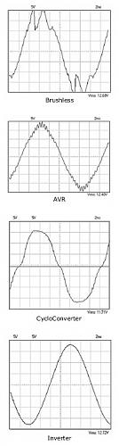

    Tipos de regulación de salida de generadores:

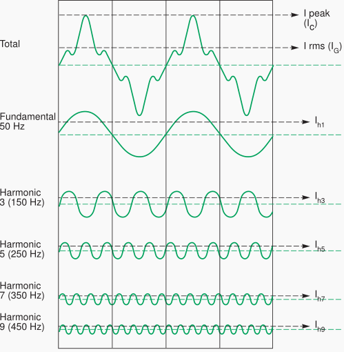

    Descomposición de una onda no pura en frecuencia (Armónicos)
    Los armónicos ( que no son constantes y, dependen además de la potencia suministrada y de factor de potencia de la carga) desestabilizan la señal y hacen que el circuito de entrada del híbrido pueda descartar la señal del generador
    Punto de partida:
    El que funciona siempre es el inverter porque no depende de las características físicas del generador bobinado (rpm, inductancias, etc.) ya que hace una conversión AC(bobinado y rpm)-DC-AC(electrónico de tensión y frecuencia)
    Las otras regulaciones tienen el problema de que dependen de las características del motor.
    Hay que tener claro que no todos los AVR son iguales (al igual que por ejemplo un amplificador de audio tienes gama baja con pocos componentes baratos y gama alta con muchos componentes y de calidad, analógicos, digitales, etc). Al ser un circuito de control tiene sus características de velocidad de seguimiento, linealidad, etc. al igual que el propio motor al que está asociado. Es decir tenemos combinaciones infinitas de regulador AVR y generador bobinado físico que se convierte una función de transferencia del sistema H(s) que depende de variables físicas y eléctricas.

    Según Honda el único generador que te asegura sincronización es el "inverter" ya que al independizar las variables físicas del motor con la conversión AC-DC-AC tiene un control total electrónico de la onda de salida si está correctamente diseñado.
    El "cycloconverter" es una mejora a nivel de peso y coste que da un rendimiento parecido al AVR pero sigue dependiendo de las variables físicas del motor.
    Dicho esto, no quiere decir que un "cycloconverter" no funcione con un híbrido, simplemente no te lo aseguran.
