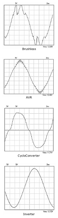

Tipos de regulación de salida de generadores:
Archivo adjunto 24161

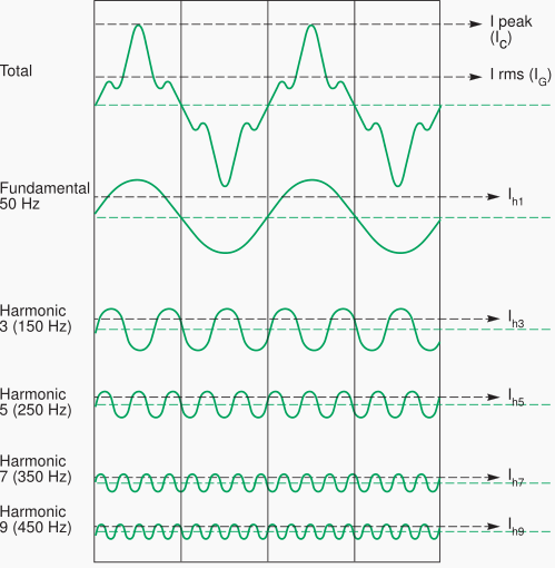

Descomposición de una onda no pura en frecuencia (Armónicos)
Archivo adjunto 24162
Los armónicos ( que no son constantes y, dependen además de la potencia suministrada y de factor de potencia de la carga) desestabilizan la señal y hacen que el circuito de entrada del híbrido pueda descartar la señal del generador
Punto de partida:
El que funciona siempre es el inverter porque no depende de las características físicas del generador bobinado (rpm, inductancias, etc.) ya que hace una conversión AC(bobinado y rpm)-DC-AC(electrónico de tensión y frecuencia)
Las otras regulaciones tienen el problema de que dependen de las características del motor.
Hay que tener claro que no todos los AVR son iguales (al igual que por ejemplo un amplificador de audio tienes gama baja con pocos componentes baratos y gama alta con muchos componentes y de calidad, analógicos, digitales, etc). Al ser un circuito de control tiene sus características de velocidad de seguimiento, linealidad, etc. al igual que el propio motor al que está asociado. Es decir tenemos combinaciones infinitas de regulador AVR y generador bobinado físico que se convierte una función de transferencia del sistema H(s) que depende de variables físicas y eléctricas.
Otro factor a tener en cuenta es la potencia nominal del generador y la potencia total que se le pide desde el híbrido (carga de baterías y cargas en alterna)

Los casos más comunes de generador AVR con respecto a la estabilidad de la tensión y la frecuencia son:
-Funcionan:
trabaja estable en todo el margen de potencia suministrado
-Funcionan cuando se les conecta una carga al la entrada del generador antes del híbrido:
En vacío no es capaz de hacer una regulación estable de la salida y necesita una carga mínima para estabilizar.
-Funcionan hasta un porcentaje alto de potencia nominal:
Estable hasta una potencia de salida en la que se desestabiliza
-Funcionan y se desconectan:
La velocidad de respuesta es lenta y si hay un cambio brusco de carga no son capaces de mantener la estabilidad
-No funcionan
No es estable

Según Honda el único generador que te asegura sincronización es el "inverter" ya que al independizar las variables físicas del motor con la conversión AC-DC-AC tiene un control total electrónico de la onda de salida si está correctamente diseñado.
El "cycloconverter" es una mejora a nivel de peso y coste que da un rendimiento parecido al AVR pero sigue dependiendo de las variables físicas del motor.
Dicho esto, no quiere decir que un "cycloconverter" no funcione con un híbrido, simplemente no te lo aseguran.
Y que a un usuario le funcione con un híbrido no garantiza que a otro le funcione, ya que habría que garantizar que tanto las placas de circuito impreso internas del híbrido tuvieran la misma revisión hardware y también la misma versión de firmware, además del tipo de cargas de la instalación (vitrocerámica, lavadora, etc.) ya que todo afectaría a la onda de salida del generador, es decir, depende de la función de transferencia del sistema completo H(s)
