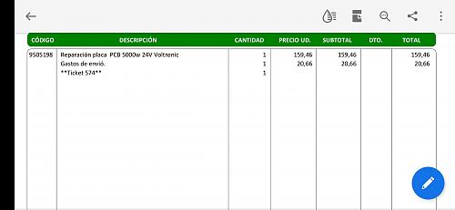

    error 51 te voy a contar lo que me pasó a mí con error 51 este verano después de llamar al servicio técnico y seguir unas pautas que me hicieron seguir como cortarle la entrada de paneles durante 3 minutos luego cortar las baterías durante otros 3 o 4 minutos y dejar el inversor completamente parado no sé si fueron 10 minutos enchufar el inversor sin cargas dio igual el tema no se solucionó y al poco tiempo saltaba el error 51 con lo cual lo tuve que mandar al servicio técnico y la broma me costó 217 € qué es lo que me dijeron que costaba la placa que me tuvieron que cambiar el inversor es un axpert mks 5000 va por si te sirve de algo

    voltios está desconectado Forero
    oct 2018
    cordoba
    58
    Predeterminado Re: Error 51
    Cita Iniciado por paradinaico Ver mensaje
Nombre: Screenshot_20201208_134458_com.adobe.reader.jpg
Visitas: 735
Tamaño: 30,9 KB
    Hola amigo.
    Me prias decir que te fallaba?? Un amigo tiene el mismo problema con este inversor.
    Le da error 51 hasta días nublados.
