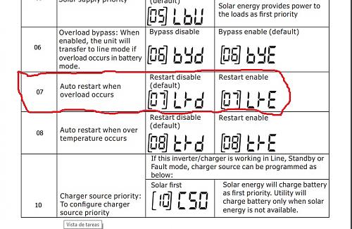

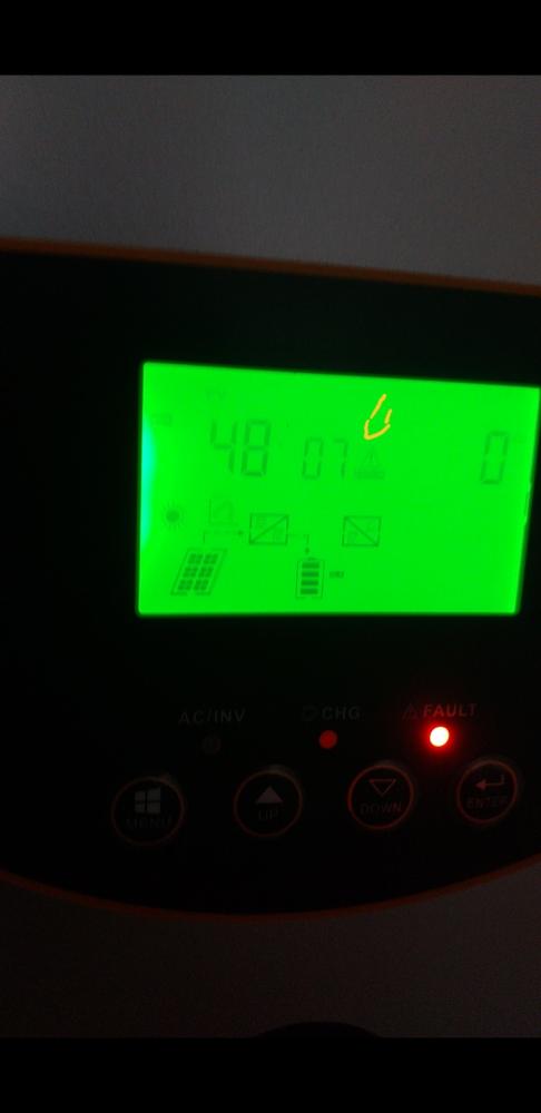

Re: Error07
Hola y gracias, creo que esa foto es de la programacion, no se si sera la misma que la de los errores, en la pantalla aparece el simbolo de advertencia seguido del error07.

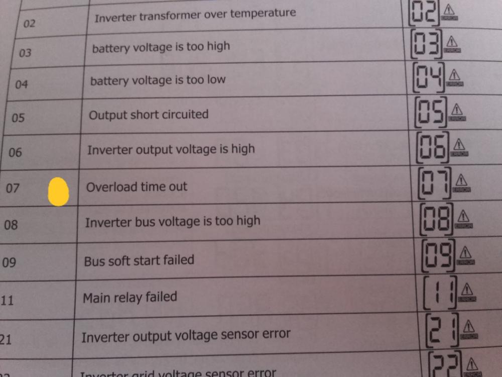

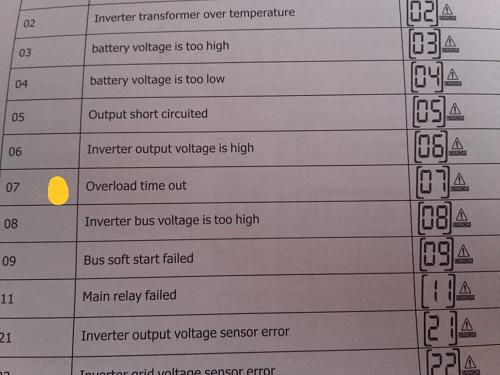

Re: Error07
tómale una foto al mensaje de error 7 que te aparece en la pantalla de tu inversor, y comparamos si es el mismo error que aparece en el manual del usuario.

Re: Error07
Hola, a ver esto

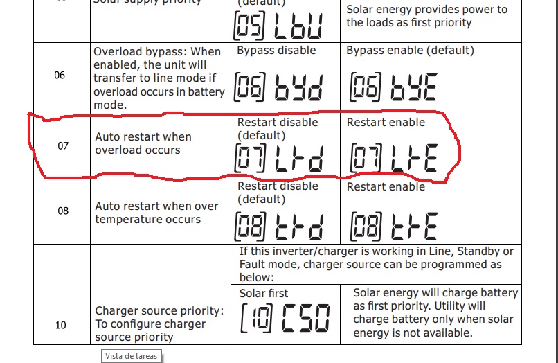

Vale mirare ese enlace, aun asi es lo q suelo hacer para poder quitar el error y comience a funcionar.
Tal vez sera cambiar la programacion en el menu de configuracion n07 ??(como la foto q usted me mando) porque he mirado y esta en predeterminado.

Re: Error07
No funciona con el reseteo, a la mañana siguiente lo encuentro otra vez con error07, aun asi sigo teniendo la duda de porque sale ese error de sobrecarga si no hay nada conectado y no hay ningun consumo.

Re: Error07
debe haber un componente electrónico del inversor el que esta causando esta falla, lo mas común es un mosfet de potencia, tendrás que llevaron a un taller de electrónica para su revisión amigo

Re: Error07
Aqui como debo tenerlo en default o enable?
