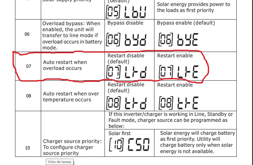

Buenos dias! En vivienda aislada tengo un equipo solar con 1 placa, 1 bateria 12v 250ah, e inverdor de 1kw modelo pv18-1012 vpm. Llevo unos dias obervando por las mañanas luz roja fija error07(sobrecarga), no lo entiendo porque no hay nada enchufado ni conectado, da la casualidad q es en dias nublados y ni siquiera he conectado nada a la luz en dias anteriores,tambien he probado dejar bajado el diferencial principal de la casita y tambien sale el mismo error al dia siguiente. Que sucede?? Muchas gracias.

Archivo adjunto 24003
este es el error que te aparece en el inversor?
Re: Error07
Hola y gracias, creo que esa foto es de la programacion, no se si sera la misma que la de los errores, en la pantalla aparece el simbolo de advertencia seguido del error07.
Re: Error07
tómale una foto al mensaje de error 7 que te aparece en la pantalla de tu inversor, y comparamos si es el mismo error que aparece en el manual del usuario.

solo tienes que resetear el inversor, en este link https://www.youtube.com/watch?v=ZaIUIJeYZHw, explican a configuracion y opciones de uso del inversor, espero que te sirva
Re: Error07
Vale mirare ese enlace, aun asi es lo q suelo hacer para poder quitar el error y comience a funcionar.
Tal vez sera cambiar la programacion en el menu de configuracion n07 ??(como la foto q usted me mando) porque he mirado y esta en predeterminado.
Re: Error07
mira el link que te envié y también explican como resetear el inversor desde fabrica.

No funciona con el reseteo, a la mañana siguiente lo encuentro otra vez con error07, aun asi sigo teniendo la duda de porque sale ese error de sobrecarga si no hay nada conectado y no hay ningun consumo.
Re: Error07
debe haber un componente electrónico del inversor el que esta causando esta falla, lo mas común es un mosfet de potencia, tendrás que llevaron a un taller de electrónica para su revisión amigo

Aqui como debo tenerlo en default o enable?
