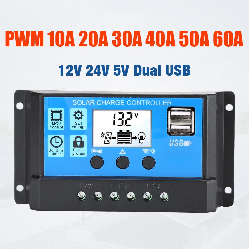

    Hola amigos buenos días no encuentro mi post antiguo y tengo que abrir otro post vamos a ver me explico tengo batería AGM cuatro placas en paralelo es decir positivo con positivo y negativo con negativo de 100 vatios y un regulador de los chinos aunque me lo aconsejáis por aquí la cuestión es que tengo puesto el regulador absorción 14,3 14,4 y el flotación 13,8 pero la batería nunca llega a flotación siempre está en en 14314 4 Lau no tiene consumo lleva dos días sin consumo es decir a la batería le he quitado todo el consumo para probar si llega a flotación pero no llega flotación la batería tiene un año he probado dos reguladores y los dos me hace lo mismo 14,4 14,3 14,4 14,3 pero nunca pasa 13,8 ya no sé lo que hacer estoy desesperado la batería por las noches fin consumo siempre está en 12 9 voltios 12 8 voltios y así toda la noche no baja de 12. 8.

    Una foto del regulador, quizas nos ayudaria.
    Espero que no es un regulador de estos. A 6,50€ el de 30Amp (envio incluido), este precio casi es por la pantalla.

    GIARIDE 30A 24V 12V Regulador de Carga Solar Panel Batería PWM Controlador Inteligente Parte USB Pantalla LCD Automático Protección Contra Sobrecar
    GIARIDE 30A 24V 12V Regulador de...este es el regulador no consigo poner fotos pero es este ...me he dado cuenta que aunque el voltímetro que le tengo puesto a la batería varía con lo que marca el regulador en 200 milivoltios me pone 14.4 pero no esa metiendo amp pues me pone una oscilación de oamp a 1amp

    Un regulador pwm, suele hacer eso (cuando esta a flotacion): mandar un impulso cada segundo (carga algo), y enseguida deja de cargar (0 Amp o 0,5Amp).
    Pero suele tener un led que indica "float" en verde.
    Quizas la bateria no baja de 14,4v, porque no hay consumo (el impulso de 1 Amp es suficiente para dejar la bateria a 14,4v mientras hay sol, y sin consumo).

    Me parece que tienes un regulador de 2 etapas. Carga a la mañana lo máximo que da el campo solar,una vez llegado a 14,4 empieza a dar pulsos PWM tratando de mantener voltaje constante y ahí se queda todo el día. Uno de 3 etapas al llegar a 14,4 el micro hace cuenta atrás por 2 horas(si no es ajustable,sólo en lo de calidad) y luego si baja a 13,8 (o lo que le ajustes,en lo de calidad) y sigue haciendo PWM mientras tenga energía del campo solar.
    Una vez que no pueda mantener esa tensión , buscará la tensión de rearme (en los de calidad) y volverá a 14,4 como tope o lo que pueda sostener hasta que se vaya el sol.
    Tocará que busques algo de calidad y verás que tú batería si hará flotación (siempre y cuando no haya consumos más demandantes de lo que el campo solar pueda suministrar a lo largo del día.
    Muchos genéricos de baja electrónica te dicen flotación pero en realidad es un voltaje que tú le ajustas como tope y ahí se quedan todo el día. Son sencillamente de 2 etapas. Son los clásicos de poco dinero.

    Buenos días amigo vamos a ver ya hechas las comprobaciones ayer cuando hacía bastante sol ya que hoy está nublado a las 11 de la mañana estaba cargando 15 amperios y batería en 14 con cuatro a las 1 estaba cargando 8 amperios y batería 14 con dos 14,4 y a las 3 de la tarde estaba cargando dos amperios de 2 a 0 2 a 0 me supongo que serán pulsos de 2 amperios a cero amperios y el regulador ponía 13,8 durante unos 3 segundos y después un segundo ponía 14 con dos me he dado cuenta que posiblemente el error fuece que yo miraba un voltímetro qué tengo conectado a la entrada de batería del regulador y ese voltímetro cuándo hacen los pulsos de 13,8 14 no detecta el pulso y siempre está en 14 con cuatro sin embargo el regulador si pone 13,8 y hace los pulsos pero en el voltímetro no se aprecia los pulsos siempre está en 14,4 y yo siempre miraba el voltímetro muchas gracias

    Cita Iniciado por canariov Ver mensaje
    Eso confirma el ultimo alinea del post #15.
    Resumiendo
    a las 11 de la mañana estaba cargando 15 amperios y batería en 14,4v
    a las 13 estaba cargando 8 amperios y batería 14,4v
    a las 15h estaba cargando 2A o 0A el regulador ponía 13,8v durante unos 3 segundos y después un segundo ponía 14,2v
    Y las baterias 12,8v toda la noche.
    Pienso que todo esta bien.
    Ahora con 4 placas, tendria que quedar bien siempre (a menos que hay un temporal largo).
    Nos alegramos por ti.

    Todo ha sido por el voltímetro chino que siempre estaba en 14.4 y no se veía los pulsos de 13.8 ...yo miraba voltímetro y no miraba el regulador
