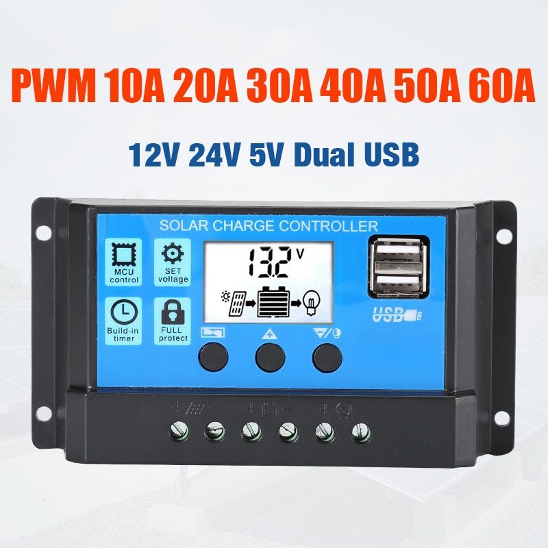

Hola amigos buenos días no encuentro mi post antiguo y tengo que abrir otro post vamos a ver me explico tengo batería AGM cuatro placas en paralelo es decir positivo con positivo y negativo con negativo de 100 vatios y un regulador de los chinos aunque me lo aconsejáis por aquí la cuestión es que tengo puesto el regulador absorción 14,3 14,4 y el flotación 13,8 pero la batería nunca llega a flotación siempre está en en 14314 4 Lau no tiene consumo lleva dos días sin consumo es decir a la batería le he quitado todo el consumo para probar si llega a flotación pero no llega flotación la batería tiene un año he probado dos reguladores y los dos me hace lo mismo 14,4 14,3 14,4 14,3 pero nunca pasa 13,8 ya no sé lo que hacer estoy desesperado la batería por las noches fin consumo siempre está en 12 9 voltios 12 8 voltios y así toda la noche no baja de 12. 8.
