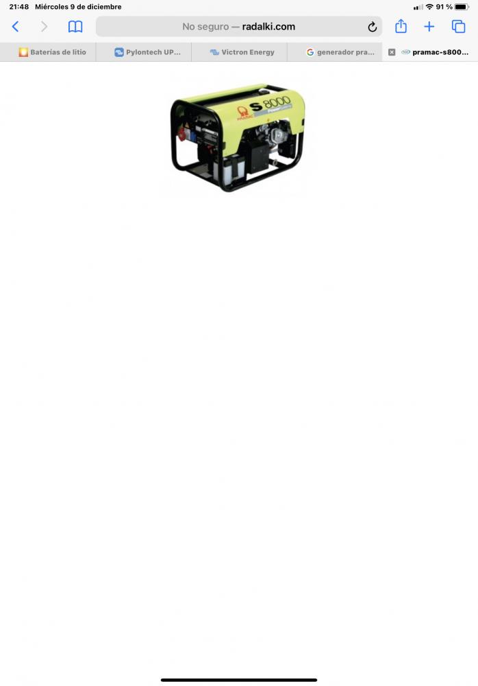

    celedonio está desconectado Forero
    oct 2008
    baleares
    281
    Predeterminado Re: Baterías de litio
    Tengo este modelo
    Es un poco pequeño pero de momento es lo que hay
