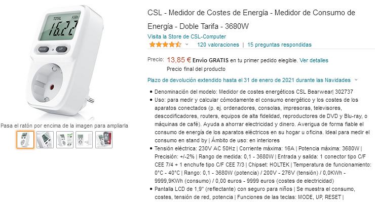

    EL probñema lo puedes originar al nuevo frigorifico, dos baterias de 230Ah (24Vcc) almacenan ~5KW de estos no deberias descargar mas de 2500W desde que elsol deja de cargar hasta que empieza a hacerlo al dia siguiente. y posiblemente tu frigorifico se llava mil y pico watios en 24 horas quedandote mu pocos para el resto de consumo en horas sin sol, prueba desconectarlo a partir de cierta hora hasta que haya coseha al dia siguiente.
    Lo de poner dos orientaciones para alargar las horas de cosecha es buena idea pero no creo que te resuelva el problema, intenta medir el consumo total del frigo en esas hora que no hay cosecha, los hay baratos pero procura que tenga numeros grandes, con esto podras conocer exactamente lo que te esta sucediendo y cuanto te puede estar consummiendo cualquier aparato electrico que tengas.
    Lo de doble tarifa que indican las especificaciones es porque estos dispositivos pueden calcular el importe de los Watios consumidos introduciendo el precio del Kwh, pero a ti lo que de verdad te interesa es conocer los valores de tension: Vca, Intensidad instantanea: A, Potencia instantanea: W y potencia acumulada Wh.
    Poner series de cuatro placas puede darte problemas si cpm tres placas has visto tensiones de 114V con cuatro serian 152V cuando conviene a un regulador de 150V no llegar a los 135V para evitar las posibles subidas de tension por el 'efecto nuve', mejor seguir ampliando con series de tres

    Hola, gracias por tu respuesta. Quizá no me explicado bien, el tema del frigorífico no es la clave, hay otros consumos mayores(ordenadores) y en función de eso dimensionaré las baterías(hace tiempo q tengo el medidor que pones en tu respuesta). Mi duda está en la parte final de tu respuesta, en la configuración de los paneles. Ya se que si tres paneles dan 114, cuatro dan 153, pero con diferente orientación no lo tengo tan claro, no sé si hay alguien que lo haya probado y me pueda orientar. Además esta la duda de otra opción:si conecto en paralelo series de tres con diferente orientación qué ocurre?

    Vere si me explico mejor, indicas que tienes 6 paneles y los tienes configurados en dos series de tres panleles cada una y ambras series de tres las tienes cableadas en paralelo, indicas que has visto que dan 114V, esto viene a indicar que si tres paneles en serie dan 114V es que cada uno de esos tres paneles dan ~ 38v, luego si las a esa serie la amplias en un panel mas serán cuatro paneles en serie que alcanzarian los 152v esta tension es superior a la maxima tension que admite ese regulador que tienes (MPPT 150V/70A) por lo que si pretendes ampliar tendrias que seguir con series de tres, pudiendo ampliar una tercera serie y poner las cuatro en paralelo.
    la orientacion determina la hora del dia en la que empieza a cargar y a la que ya no capta, con la misma inclinacion cada panel dara esa misma tension en la hora que el sol le de perpendicularmente al centro del panel.
    cada una de esas series de tres es capaz de dar esos 114V y si quieres tener varias orientaciones lo mejor es poner la serie completa a una sola orientacion y con la misma inclinacion los tres paneles, luego cableas todas las series que tengas en paralelo, con varias orientaciones ampliaras el horario de captacion, en base a la orientacion, ya que a unas series las ampezara a dar el sol antes que a las otras y tendras la aseguridad de que en nigun momento la tension de alguna serie podria superar por el 'efecto nube' la tension maxima recomendada para ese regulador siendo la energia cosechada practicamente la misma pero a menor intensida y durante mas horas
    El tener dos orientaciones con un mismo regulador MPPT puede entorpecer el calculo de su punto de trabajo de maxima potencia, en algun momento perderias algo de cosecha pero si te compensa ..., ya que si amplias el horario de captacion, evitas que la bateria empiece antes a descargar.
    Si ya tienes un medidor de consumo has podido comprobar cuantos KWh consume cada electrodomestico fuera del horario de carga y tendras ya que ser tu el que determien que electrodomestico es el que mas te puede influir en que la bateria pueda descargarse mas de ese 40% que seria lo recomendado para propiciarla una larga vida. Los dos meses peores de invierno tiene mas de 15 horas al dia en las que los paneles no cargan nada y todo el consumo en esas horas se lo lleva la bateria.
