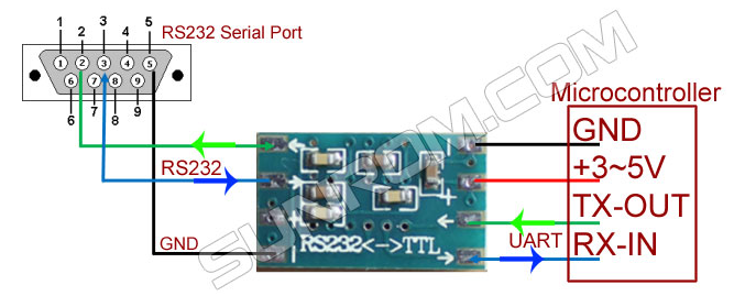

    Tejota, bueno, me llego..y cometi el error de no leer bien todo, sobre todo lo que pusiste. Compre el mismo que luisrzf
    El del capuchon azul
    al no conectarme, releei todo lo expuesto y chan...
    Ahora bien, intentando encontrar el que vos indicas...con CTC RTS...no lo encuentro en las paginas chinas...solo me repiten el del capucho azul. Si dispones de algun enlace de compra, te lo agradesco
    Sds
    En argentina, comprar en china, en este momento, es muy dificil
    Conseguimos, mas rapido y mas caro, por mercadolibre
    Ahi conesgui el MAX232.
    Entonces, ya tengo, los USB to TTL y los MAX232.
    Encontre un esquema de coneccion.
    Aca lo que debo colocar a la izquierda, es la ficha RJ45 tal como lo planteaste.
    y entiendo que el microcontrolador de la derecha, es el USB to TTL...que ademas de conectar GND, TX, RX, debo conectar los +5 Vc.
    Me podes dar tu impresion ?
    Desde ya, Muchas Gracias

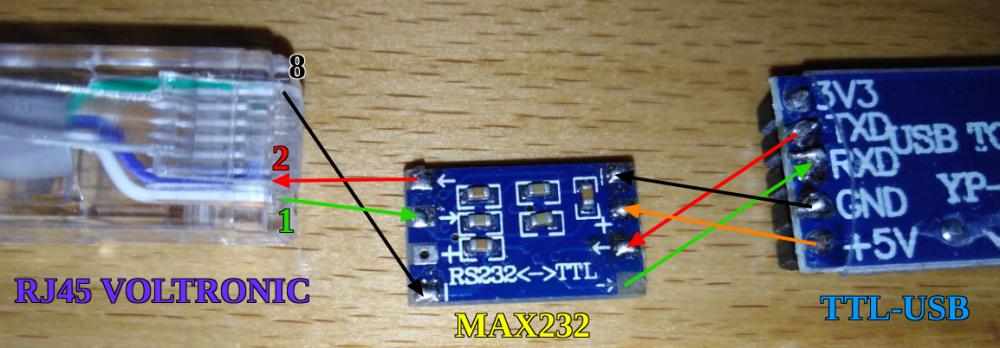

    Del RJ45 tienes el esquema?? Yo me prepare unos cuantos cables de esos con convertidores aliexpress a peso.
    Te dejó el link del USB, no debe ser ttl.
    Ya que los ttl son a 5v. Y dijo que hay que trabajar con + - 12v.
    En el link que te dejó hay uno con carcasa transparente, ese me mola porque se ve el interior.

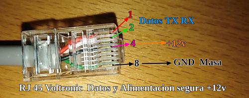

    He de comentar otra cosa sobre el conector RJ45 de los Voltronics. Algo que poca gente sabe y tampoco se comenta mucho. Ese conector que veis en la foto lleva solo 3 hilos ( 1, 2 y 8) y va asi porque no hacen falta mas para lo que se pretende.
    Sin embargo os voy a poner otra foto de otro cable RJ45 Voltronic:
    Esa pata 4 lleva +12V utilizables sin riesgo ya que proceden via trafo de aislamiento del propio hibrido mas la electronica de una fuente de alimentacion asociada. Digo sin riesgo porque esta aislado pero el riesgo esta en hacer mal uso de el haciendole cortos y/o consumos elevados. Vale para alimentar un conversor por ejemplo de tipo wifi, bluetooth, ethernet bajandolo a 5V con un 7805 o similares.
    Yo tengo alguno hecho alimentando un DT-06 (modulo wifi) y funciona perfectamente. Valdria tambien para modulos Bluetooth que aun consumen menos de tipo BLE.
    Tambien tengo alguno hecho alguno alimentando conversores TTL-TCPIP que en algun hilo de NODERED he mencionado.
    De todas formas para un TTL-USB no hace falta emplear esa pata ya que la alimentacion la pillamos del propio USB, en cambio si usaramos conversores wifi, BT o el tcpip si que deberiamos usar esa patilla 4 para no alimentarlos externamente.
    Creo que practicamente todos los Voltronics sacan +12V por esa patilla 4, excepto los reguladores PCM60X.
