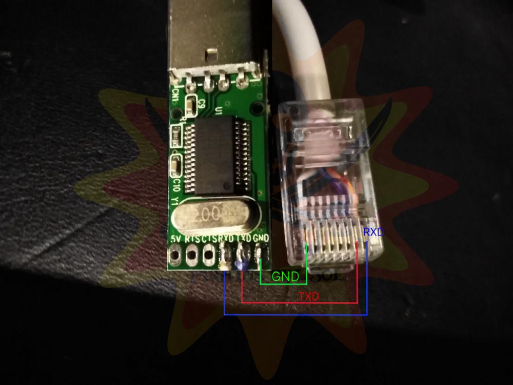

    La unica forma de conectar el RJ45 del hibrido a la raspberry Pi es con un adaptador transparente rs232-usb.
    De este tipo: http://www.amazon.es/Ugreen-20223-Ca.../dp/B00QUZY4UG
    Tiene que ser USB a RS232. Si es USB a TTL no funcionara ya que el puerto rj45 del hibrido trabaja con voltajes de 12V y los TTL solo van a 5V.
    Despues en el ICC hay que configurar el ttyUSBx en la conexion si se usa este cable adaptador.

    Tengo un convertidor de esos pero habría que preparar el cable al RJ45.
    Otra cosa que nunca me ha funcionado en ICC es el envío de email.
    He preguntado a Manie y aún así no he conseguido que vaya no con gmail ni con hotmail.
    Lo del e-mail sera por el ssl... ahora todo va encriptado y si el cliente de correo que ha metido en el ICC no lleva esas librerias igual por eso no va.... hace dias que no uso el ICC pero el tema igual va por ahi.
    Del RJ45 tienes el esquema?? Yo me prepare unos cuantos cables de esos con convertidores aliexpress a peso. Estos tambien valdrian.
    Los USB a TTL tambien servirian pero hay que meter un MAX232 para elevar tensiones.

    El adaptador usado es este
    Y la conexion al RJ45 es esta para que no haya dudas:
Nombre: PL2303TA.jpg
Visitas: 133
Tamaño: 145,1 KB
Nombre: cableusbrj45.jpg
Visitas: 194
Tamaño: 64,7 KB

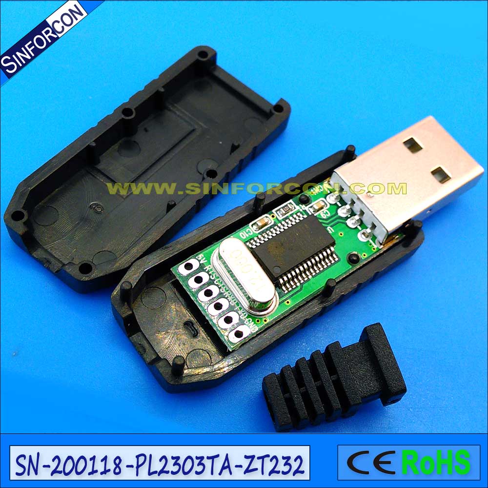

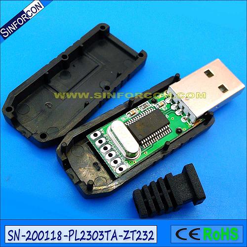

    Puedes poner una foto del adaptador a ver cual es.... es que parecido no sirve, tiene que ser el que tiene que ser.
    Y despues en el ICC hay que seleccionar el ttyusb que haya pillado ya que no es lo mismo que el cable USB sin adaptador.

    € 0,57 | Módulo Adaptador convertidor PL2303 PL2303HX/PL2303TA USB a RS232 TTL con cubierta a prueba de polvo PL2303HX para cable de descarga arduino
    https://a.aliexpress.com/_BP3irK
    El de la izquierda, de capuchón azul.

    Es que ese es USB a niveles TTL, necesitas un USB a niveles RS232. Por eso no te funciona. Las descripciones de los chinos son como son e invitan a dudas siempre.
    Fijate el que he puesto yo como lleva salidas CTS RTS RXD TXD tipicas de una conexion serie RS232. El que has puesto tu no lleva CTS RTS porque son niveles TTL.
    La entrada RJ45 del hibrido necesita niveles RS232 (+12V -12V) y los TTL son +5V -5V.
