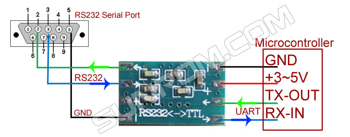

Encontre un esquema de coneccion.
Archivo adjunto 23857
Aca lo que debo colocar a la izquierda, es la ficha RJ45 tal como lo planteaste.
y entiendo que el microcontrolador de la derecha, es el USB to TTL...que ademas de conectar GND, TX, RX, debo conectar los +5 Vc.
Me podes dar tu impresion ?
Desde ya, Muchas Gracias

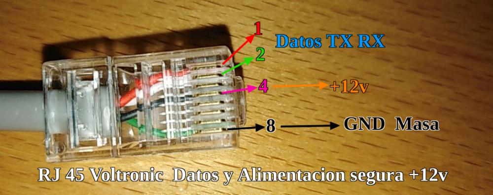

He de comentar otra cosa sobre el conector RJ45 de los Voltronics. Algo que poca gente sabe y tampoco se comenta mucho. Ese conector que veis en la foto lleva solo 3 hilos ( 1, 2 y 8) y va asi porque no hacen falta mas para lo que se pretende.
Sin embargo os voy a poner otra foto de otro cable RJ45 Voltronic:
Archivo adjunto 23866
Esa pata 4 lleva +12V utilizables sin riesgo ya que proceden via trafo de aislamiento del propio hibrido mas la electronica de una fuente de alimentacion asociada. Digo sin riesgo porque esta aislado pero el riesgo esta en hacer mal uso de el haciendole cortos y/o consumos elevados. Vale para alimentar un conversor por ejemplo de tipo wifi, bluetooth, ethernet bajandolo a 5V con un 7805 o similares.
Yo tengo alguno hecho alimentando un DT-06 (modulo wifi) y funciona perfectamente. Valdria tambien para modulos Bluetooth que aun consumen menos de tipo BLE.
Tambien tengo alguno hecho alguno alimentando conversores TTL-TCPIP que en algun hilo de NODERED he mencionado.
De todas formas para un TTL-USB no hace falta emplear esa pata ya que la alimentacion la pillamos del propio USB, en cambio si usaramos conversores wifi, BT o el tcpip si que deberiamos usar esa patilla 4 para no alimentarlos externamente.
Creo que practicamente todos los Voltronics sacan +12V por esa patilla 4, excepto los reguladores PCM60X.

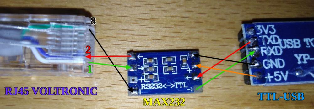

Bueno, sigo participando. Conecte el Max232, pero aún, sigo sin poder leer el inversor. Es un PIP5048MG de mppsolar. Adjunto fotos. Y sobre todo, escucho sugerencias. Muchas Graciashttps://uploads.tapatalk-cdn.com/202...c26c041ef4.jpghttps://uploads.tapatalk-cdn.com/202...fa9e2951a1.jpghttps://uploads.tapatalk-cdn.com/202...d6a81dce5e.jpghttps://uploads.tapatalk-cdn.com/202...e6513923f1.jpghttps://uploads.tapatalk-cdn.com/202...9d2fcae695.jpghttps://uploads.tapatalk-cdn.com/202...f2244c706c.jpg
Enviado desde mi Redmi Note 5 mediante Tapatalk
Hay que saber si el dev/ttyUSB0 corresponde al conversor.... ya que si corresponde a otro dev el ICC no lo pillara.
Prueba con el ttyUSB1 ttyUSB2 y ttyUSB3 a ver si va alguno de esos.
En consola pon udevadm info /dev/ttyUSB0 a ver que sale.... prueba tambien con udevadm info /dev/ttyUSB1 y con el USB2 a ver si vemos donde esta el conversor.

Me llegó hace unas semanas el adaptador, "el güeno", pero no ha sido hasta hoy cuando me he puesto a soldarlo.
He aprovechado el cable que traía el azul, para hacerlo más rápido al tener ya el RJ45. El azul otra al cajón de las ciudad de AliExpress que no sirven para nada.
He configurado el ICC con la conexión al inversor en RS232 y debajo en /dev/ttyUSB0 y ya funciona.
