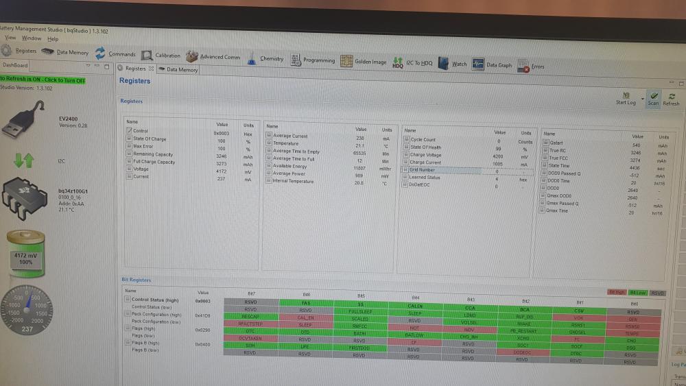

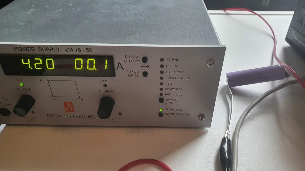

    De momento ya he conectado el BQ34Z100 la bateria i fuente de alimentacion i estoy trasteando con el.
    Medidor de estado de carga, estado de salud i ciclos de bateria-20201027_131336.jpg
    Medidor de estado de carga, estado de salud i ciclos de bateria-captura2.jpg

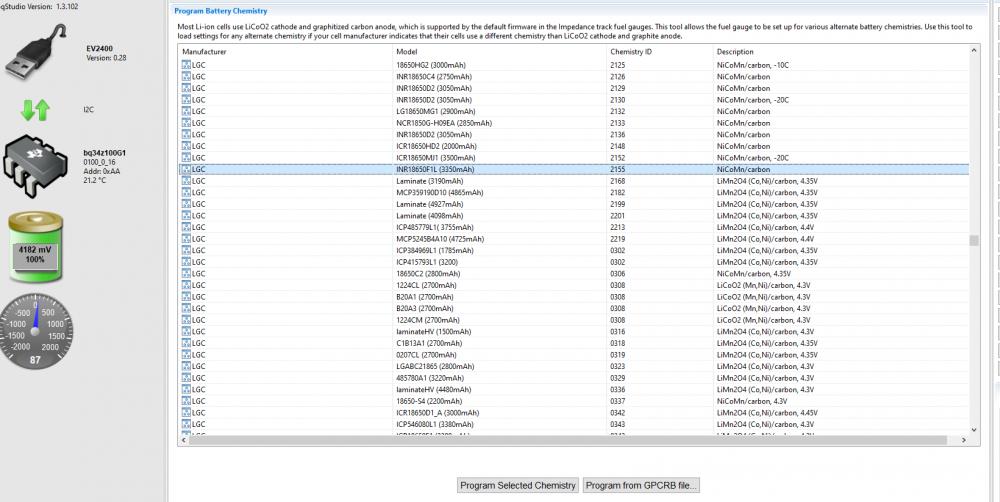

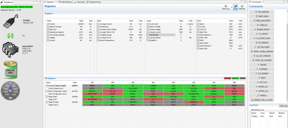

    Este chip para medir el nivel de carga i de vida SOC i SOH tienes que configurarle los parametros de la bateria, seleccionar la quimica i hacer un ciclo de carga i descarga de entrenamiento. Si tu bateria esta hecha con elementos reciclados o variados tambien esta la opcion de con un ciclo de carga i descarga i un programa que te dan ellos estimar cual es la quimica mas parecida del powerbank completo.

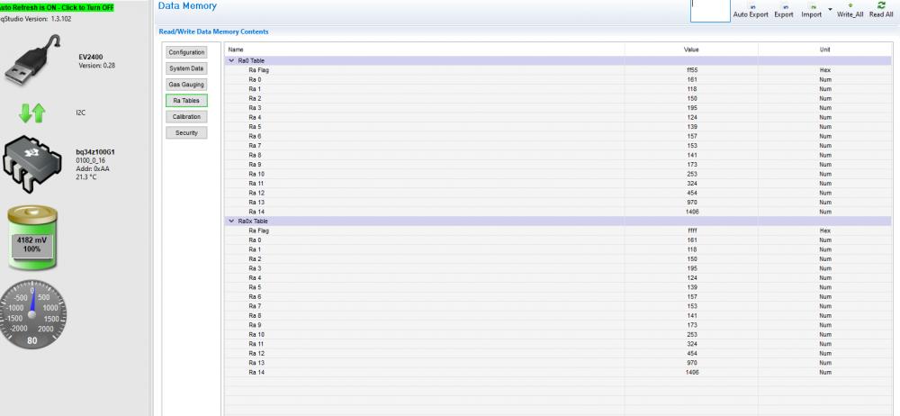

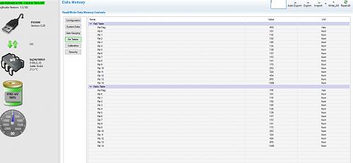

    Con esto crea un model en forma de tabla de resistancias internas de la bateria respecto del estado de cada, i junto con Coulom counting es como estima el estado de carga.
