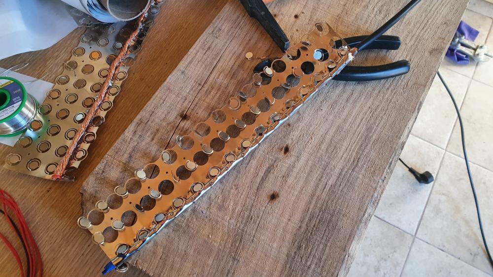

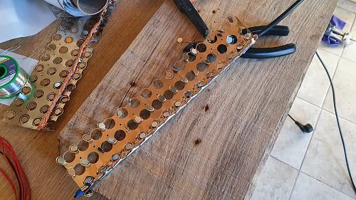

    Eso si. Por mi experiencia laboral no quiero soldar las baterias con estanho. Yo he trabajado con baterias de oxido de plata i al soldarlas con estanho las he medido despues i les aumenta la autodescarga. Eso significa que el aislante interno se debilita. Aparte, si el fabricante lo prohibe no es por gusto. En el video tambien se ve que haciendolo con soldadura de punto las uniones quedan mucho mas firmes con soldadura de punto que con estanho.
    El problema es que el trabajo que da soldar los cablecitos uno a uno i luego al busbar es terrible.
    Por tanto la solucion que adopte fue usar tiras de nickel con con fusible incorporado https://batteryhookup.com/collection...l-level-fusing
    En 2 horas tenia montado la bateria entera (excepto los extremos)
    Aqui alguna foto aunque no tengo muchas

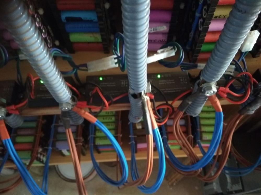

    Yo no tengo BMS, tengo 7 balanceadores, 1 por paquete a 24v también.
    Las tensiones que tengo configuradas en el híbrido son 3.9v de máxima y 3v. de mínima, si no recuerdo mal. Por paquete se entiende.

    Sí, las mías son recicladas. El dejarlas en 3.9 es para aumentar el número de ciclos. Pero siendo nuevas pienso que 4v está muy bien también. De todas formas si ves que te sobra batería para el consumo que tienes, se carga pronto y baja poco por la noche, puedes probar a bajar a 3.9, más ciclos durarán. Y en el invierno pues la subes a 4v.

    Siete de éstos

    La interconexión es muy sencilla:
    Tiene cada módulo dos conectores macho y hembra de dos hilos que sirven para interconectar los módulos entre sí y dos hilos rojo y negro con sus arandelas para conectarlos a cada grupo de baterías.
    Primera batería: rojo y negro a positivo y negativo, uno de los conectores de dos hilos quedará libre sin conectar a nada y el otro se conectará al módulo siguiente, el cual sí se conectará con los de los lados y rojo y negro a su paquete de baterías.
    En el enlace del módulo hay una imagen que lo enseña muy bien. Se ven 4 paquetes de baterías y cómo el primero y el último quedan con uno de los conectores de dos hilos libres.
    Hay un hilo donde se hablaba de estas baterías DIY de JMargaix, pero creo que sólo llegué a comentar que los tenía, sin fotos ni explicaciones. A ver si lo encuentro, edito y añado el link.

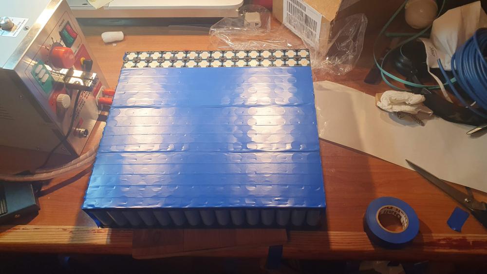

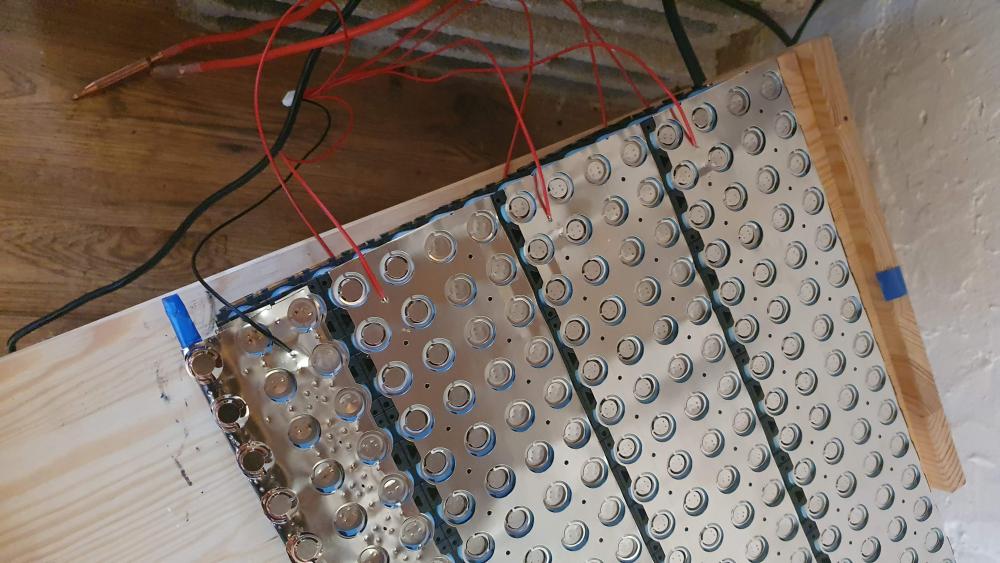

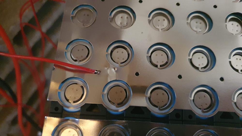

    Estas navidades me ha dado tiempo a terminarlo. Es 30p7s LG 18650 MH1 3200mAh. Por lo tanto el resultado final es una bateria de 24v 96ah. La quimica del litio es NMC.
    Un poco mas de informacion de la celda. Son nuevas.
    Bateria de litio DIY. Algunas fotos i preguntas-4p_be7e69db-46cc-4c2c-ab53-768bdff26493_grande.jpg

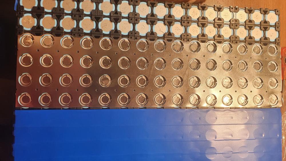

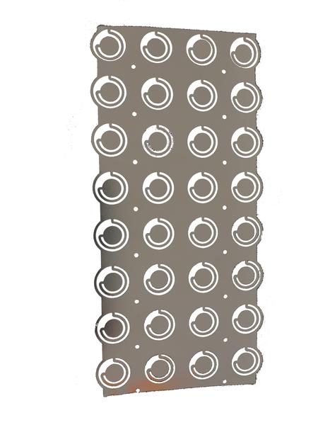

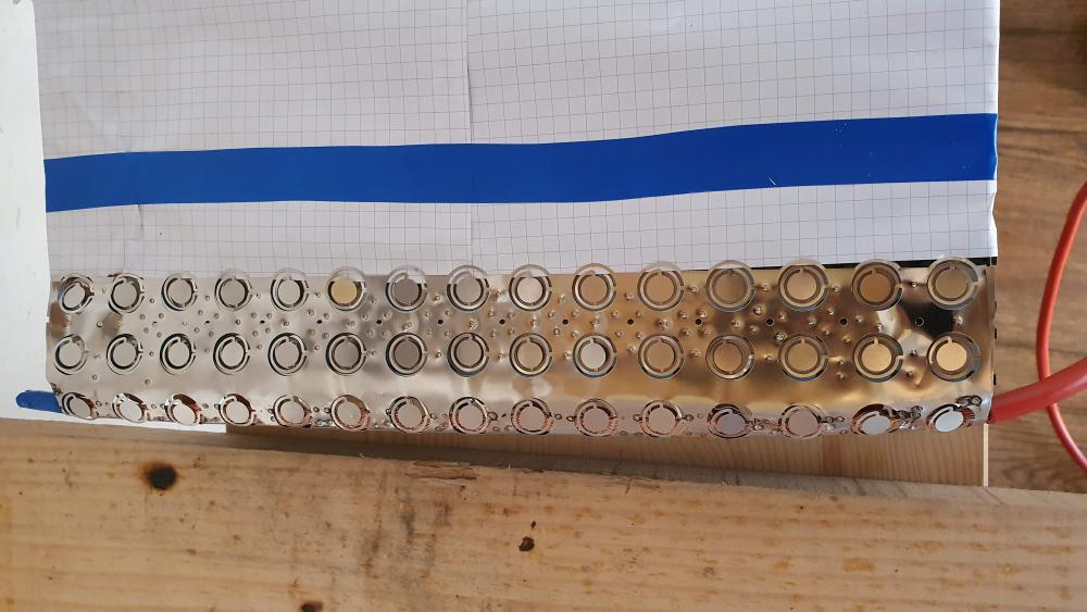

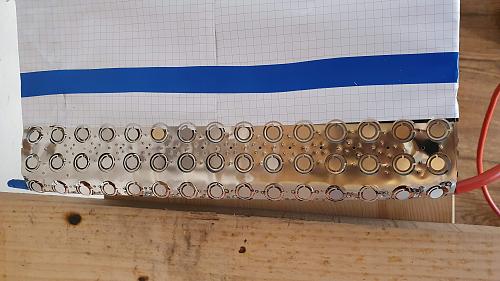

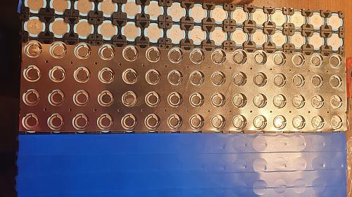

    Para unir las celdas he usado esto. Cada bloque es 2x15. La ventaja es que estas piezas de nickel tienen fusible incorporado que acepta corriente continua hasta 3A sin perdidas i se queman a 8A. No esta mal ya que estas celdas tienen de corriente maxima de carga 3A i de descarga 10A.
    Bateria de litio DIY. Algunas fotos i preguntas-23093d1598103210-bateria-litio-diy-algunas-fotos-i-preguntas-20200822_015558.jpg
    Asi es como quedan. A la izquierda se puede ver uno de los soldadores de puntos. He usado el SUNKKO 709A i el K-Weld ya que ambos los tengo en el trabajo.

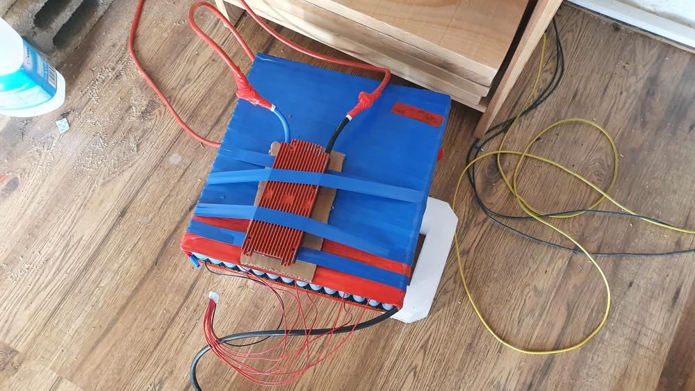

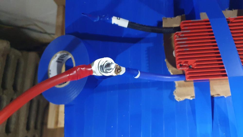

    Al ginal para los terminales positivo i negativo la mejor opcion ha sido esta, pelar el cable, enrollarlo con la placa de nickel, primero apretarlo mecanicamente i luego meterle un monton de puntos con el soldador de puntos.
    Los cables del BMS tambien agarrados con el soldador de puntos. Este es el BMS https://es.aliexpress.com/item/40008...1fd263c0N6aTAa
    Unas fotos del acabado preeliminar. No es el final pero algo se ve.

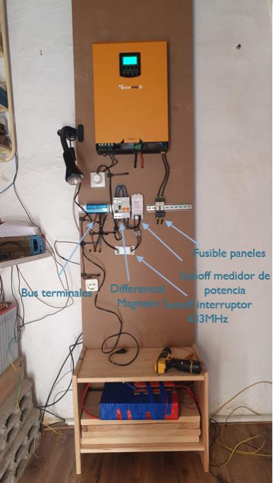

    Al final he puesto el hibrido https://www.cercastock.it/de/inverte...030420059.html
    Mis conclusiones personales. De momento la bateria muy bien, ya la he usado durante una semana. Aguanta bastante bien las descargas. Por ejemplo 2000W con una caida de 1.8V. He configurado absorcion en 28.4 i flotacion en 27.5. El campo solar es 3x340W.
    El hibrido es el primero que compro. No estoy moy contento con el. Si fuera hoy no lo comraba. El cargador no me lo acepta con el generador Genergy 3000w asique como si no lo tuviera i eso que fue una de las razones para comprarlo. Lo he conectado con el inversor de la isntalacion anterior i si lo acepta. Para mi no tiene sentido comprar un generador inverter ya que me lo podria haber gastado en un hibrido mejor. El MPPT bastante lentillo. En las nubes se vuelve un poco loco. Las cargas del inversor como sean grandes el regulador ni reacciona. Tambien tiene el problema de que acaba la fase Bulk demasiado rapido. El inversor no lo he mirado con el osciloscopio pero la corriente en vacio es de 1.6A, lo que me parece bastante alta. La eficiencia real no se que tal sera. No digo que en general sea malo, quizas tenia las expectativas mas altas i creo que por el mismo precio o un poco mas hay alternativas algo mejores aunque no sean hibridos.
    De momento la instalacion en terminos generales bien.
    La bateria estoy bastante contento pero como pienso cambiarla por 24v 280ah de litio LFP provablemente la venda al no usarla.

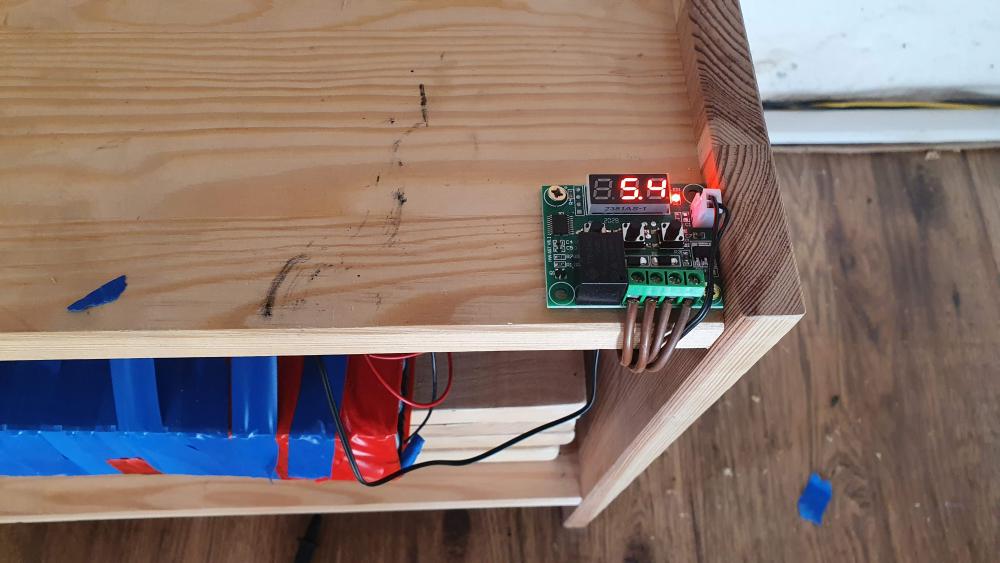

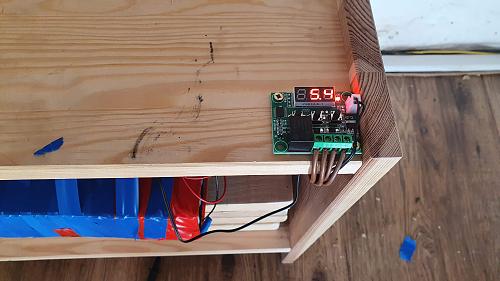

    El BMS que puse me gusta pero tiene un defecto, que no tiene sensor de temperatura. Las baterias de litio no se pueden cargar bajo 0 o se estropean. Por eso he añadido un control de temperatura externo. Si la temperatura baja de 4 grados, desconecta uno de los cables del BMS i este se apaga.

    Hola!
    Yo ahora mismo las estoy cargando con 20-24A a 6ºC. ¿cuán problemático es eso? dónde puedo ver info de eso?
    ene 2013
    Leon
    1.522
    Predeterminado Re: Bateria de litio DIY. Algunas fotos i preguntas
    El rango de temperatura se ve en la hoja de datos de la bateria o usando el fundamento quimico de que las baterias de litio por debajo de 0, SOLO al cargarlas, el litio se convierte en litio metalico, estropeandose. Esto es algo que los BMS tienen que protejer. A 6 grados teoricamente no pasa nada.
    Que bateria i BMS tienes?
    Hay "excepciones" como muchas baterias comerciales que permiten cargar por debajo de 0 porque llevan calentadores.
    De todos formas tiene un poco de truco porque aunque tu empieces a cargar a 6 grados, en realidad vas a estar cargando a 5-10 mas por el autocalentamiento de las baterias por la resistencia interna.
    No espero que me corte nunca porque esta instalacion esta en una caseta de barro que actuca como camara termica. Puedes estar con -5 fuera i 5 dentro sin ningun tipo de calefacion.

    Utilizo un BMS chino, pero no utilizo corte con el bms, sino que lo hago por programación contra el inversor. El bms básicamente lo uso como monitorización de voltajes de las series y temperaturas contra una rasberry pi (puedes verlo en mi pié)
    Mis celdas son las Sanyo (ahora Panasonic) UR18650ZT, por lo que, si no me equivoco sería:
    Charge: 0 to +45°C
    Discharge:-20 to +60°C
    Storage:-20 to +50°C
    Estaré atento a tus novedades de tu BMS Diy.
