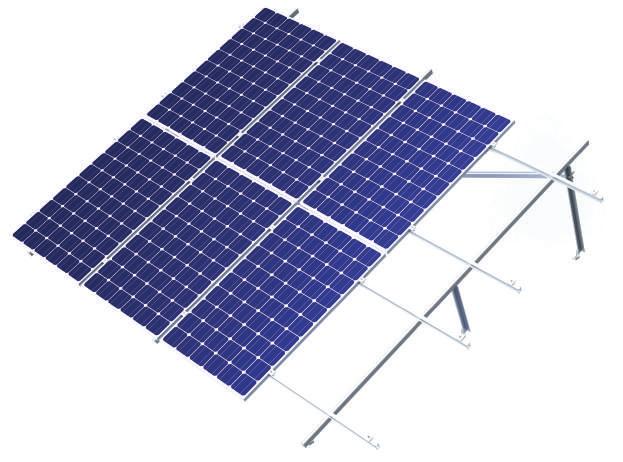

    cordial saludo amigos, bueno les comento tengo una duda de la potencia total de 6 placas monocristalinas de 375w a 24v
    pienso colocar 6 placas monocristalinas de 375w en conexión serie-paralelo.
    primer string de 3 placas en serie de 375w Voc 48.24Voc x 3 = 144.72 Voc 9.57A
    segundo string de placas en serie de 375w Voc 48.24Voc x 3 = 144.72 Voc 9.57A
    luego los conecto en paralelo tendría 144.72Voc x 19. 14A
    en Potencia tendría así primer string en serie de 375w x 3 = 1.125w
    segundo string en serie 375w x 3 = 1.125w
    Luego en paralelo potencia total = 2.250w , y en este caso tendría que usar un controlador Mptt de 80A a 100A
    estaba mirando un controlador mppt outback flexmax 80A que sporta 2500w a 24V y controlador mptt Eveper de 100A que soporta 2500w a 24V
    amigo les consulto mis cálculos de la conexión serie-paraleo de las 6 placas monocristalinas de 375w a 24V están correctos o no?
    espero sus amables respuestas y gracias

    3 placas en serie con 145v Voc es demasiado, para estos reguladores.
    Mejor 3 string de 2 placas en serie.

    amigo gracias por responder, bueno estos regulador mptt outback flexmax de 80A soporta 150Voc y el controlador mppt 100A epever soporta 150Voc y epever tiene otro modelo que soporta hasta 200Voc.
    respecto a mis cálculos están bien amigos?

    Si

    No sé si en tu país se podrá encontrar ni a qué precios, supongo que sí porque son made in USA, pero por el mismo precio que el FM80 tienes el Midnite Classic150. Éste admite 150v más el voltaje de las baterías. Es decir, a 24V admite un VoC de 174v, a 48v admite un VoC de 198V.
    Si necesitas hacer Strings de 3 placas por montaje o por distancia es otra opción. Además admite más campo solar.

    ¿Y porqué no montar 3 ramas de 2 paneles en serie cada rama? Sufrirá menos el regulador MPPT al trabajar de 96,48V a 25V, que de 144,72V a 25V, al haber menor caída de tensión.
    La corriente sería de 28,71A, no se si la de pico o la de cortocircuito.

    también puedo hacer 3 string en serie con 2 placas de 375w, y luego en paralelo, con esta conexión tendría que hacer una base para hacer 6 placas de 375w, y el cableado seria mas extenso y me gasto mas dinero y asi armo las 6 placas de 375w asi como lo muestra la imagen, ahorraria mas cableado y dinero, y solamente usaría conectores mc4 2x 1 en paralelo y 1 par conectores mc4 Conexión serie-paralelo de placas monocristalina de 375w-soporte-6-placas-375w-monocristalino.jpg
    con respecto al controlador mppt eveper de 100A, en aliexpres encontré este controlador a un valor de 350 dolares y lo envían por dhl por 120 dolares.
    bueno este sistema aislado es para instalarlo para la finca de mi papa de 30 hectáreas, y voy usar 4 baterías Gel de 200A a 12V, estas baterías 4 estarán conectadas en serie-paralelo para tener 24v a 400Ah.
