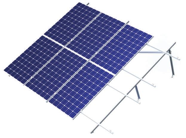

también puedo hacer 3 string en serie con 2 placas de 375w, y luego en paralelo, con esta conexión tendría que hacer una base para hacer 6 placas de 375w, y el cableado seria mas extenso y me gasto mas dinero y asi armo las 6 placas de 375w asi como lo muestra la imagen, ahorraria mas cableado y dinero, y solamente usaría conectores mc4 2x 1 en paralelo y 1 par conectores mc4 Archivo adjunto 23155
