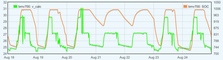

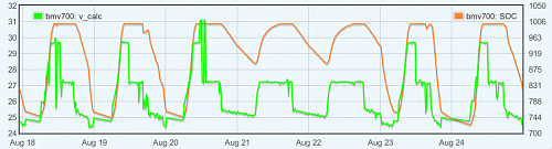

    Qué consumos haces? puede ser que no caiga el voltaje lo suficiente como para que pase nuevamente a bulk?
    Te pongo un ejemplo de 2 días que al no haber consumos y no caer mucho ni voltaje ni el SOC por la noche, mi instalación no forzó el bulk y mantuvo la flotación:
    Sistema que no llega a cargar completamente las baterias-screenshot_20200909_121702.png
    un saludo.

    Pues yo diría que es eso, las descargas poco y no entran de nuevo en fase bulk. Si mantienen un SOC alto (y voltaje, por lo tanto) no deberían sulfatarse. En invierno con menos producción seguramente hará los ciclos de carga completos todos a diario. Yo no me preocuparía si un par de veces por semana sí hace el ciclo.
    700ah es mucha batería y si no la usas es normal que baje poco.
    Yo simplemente lo observaría para asegurarme que hace bulk al menos un par de veces por semana y miraría los voltajes y densidades para asegurarme que están sanas. Como mucho en verano,de vez en cuando cierras el campo solar para forzar una descarga mayor y listo.
