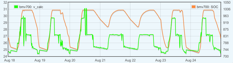

Qué consumos haces? puede ser que no caiga el voltaje lo suficiente como para que pase nuevamente a bulk?
Te pongo un ejemplo de 2 días que al no haber consumos y no caer mucho ni voltaje ni el SOC por la noche, mi instalación no forzó el bulk y mantuvo la flotación:
Archivo adjunto 23161
un saludo.

No baja de 25,2 ni una noche
mi miedo es el de la sulfatacion
Re: Sistema que no llega a cargar completamente las baterias
Pues yo diría que es eso, las descargas poco y no entran de nuevo en fase bulk. Si mantienen un SOC alto (y voltaje, por lo tanto) no deberían sulfatarse. En invierno con menos producción seguramente hará los ciclos de carga completos todos a diario. Yo no me preocuparía si un par de veces por semana sí hace el ciclo.
