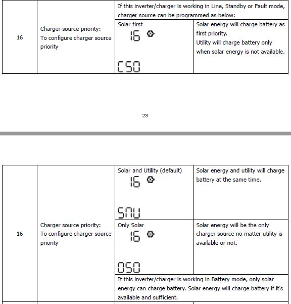

    Predeterminado Re: [Voltronic] AXPERT MAX review en profundidad
    Una preguntilla, tengo ya puestas las baterías y bien ,está mañana estaba cargando y cogía parte para cargar batería y parte para suplir los consumos de la casa.
    El caso es que cuando ha llegado al 100 de la batería ha dejado de coger sol para cubrir consumos ,estaba en sub
    Y he tenido que cambiar a su porque si no no está aprovechándome el sol para los consumos ,que ahora mismo hay sol de sobra para los consumidores.
    ¿Porque cuando carga la batería no me coge del sol si está en sub ?

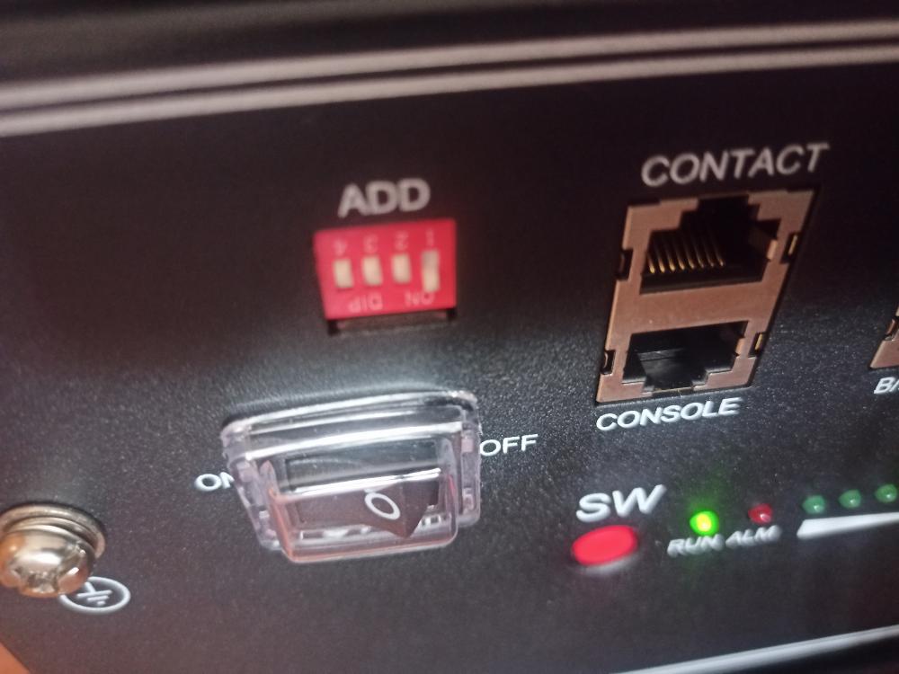

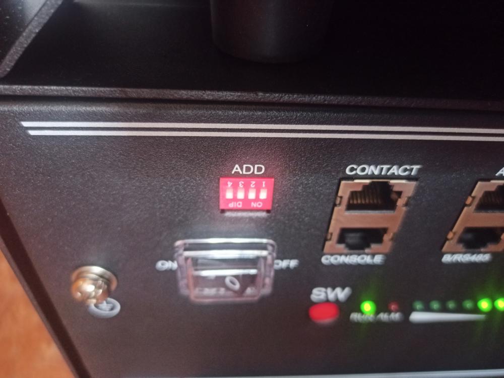

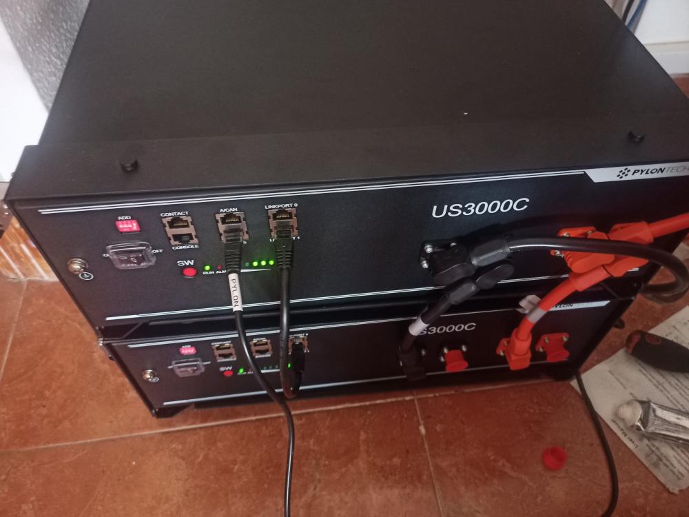

  3. #578
    plasenci33 está desconectado Forero Junior
    Cita Iniciado por gtavicecitysp Ver mensaje
    Tienes que mirar el parámetro 16:

    Bueno pues solucionado, el problema era tener el add que el 1 estaba en on ya si coge energía del sol estando la batería cargada en modo sub.
    Error ahora se enciende error 61 y no reconoce bien la carga
    Alguien me dice cómo van los dip?
    Vuelvo a poner en on el 1 en la superior para que no de fallo 61.
    Ahora igual que antes me estoy hartando un poco mucho

    Vivo en el campo y tengo luz, pero en ocasiones se va uno o días y utilizo el inversor y baterias para cuando falte (también tengo generador) y tener luz con las baterias.
    El problema es que no tengo salida de 230v con baterias, marcando en display los 230v salida. En modo bypass funciona y carga bateria. No se si habré puesto un parámetro mal.
    Iba bien hasta que puse el cable rj45 entre batería e inversor. He vuelto a poner en use baterías pero sigue igual.
    Gracias a todos. Buen día.
    No puede ayudarte mucho desconozco por completo esas baterías según lo que yo entiendo , tiene toda la pinta de ser un problema en la configuración de las miasmas, revisa bien la documentación tanto de inversor como de batería y verifica que los cables estén donde tienen que estar etc. Siento no poder ayudarte más.
  24. #599
    elfrisky está desconectado Forero
    feb 2012
    Un pueblecito de Granada
    196
    Si me permites el atrevimiento, tiene pinta que no has conectado la salida al AC Output, sino que estás esperando que por el AC input te haga de "inyección cero"?
    El diagrama es en el AC input el cable "que viene de la calle". En el AC output ahí "conectas la casa".
    Ya nos cuentas!
    Si no es eso, una foto de la pantalla seguro nos ayuda a ayudarte más.
  25. #600
    Avatar de joselugomi1966
    joselugomi1966 está desconectado Forero Junior
    ago 2015
    sevilla
    Buenas noches, gracias por ayudar. Efectivamente, los cables de 230v de salida del inversor estaban mal conectados; En la salía inversor L..N...tierra, puse el cable de tierra en N
    El despiste era que en bypass funcionaba y al cambiar a modo bateria no, por eso no comprobé de nuevo las conexiones, pensaba que no era de ahí.
    Muchas gracias por la ayuda de nuevo.
