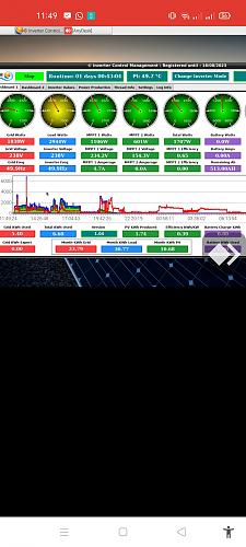

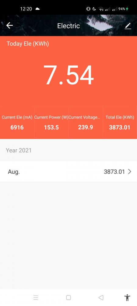

    el dia segun el cacharro es este,esto es real=? solo un consumo de 1200w de la red?
    Archivo adjunto 25320

    En la foto no se ve el consumo verdad? Yo hace mucho que no uso el panel para ver la info. Tiro del ICC...

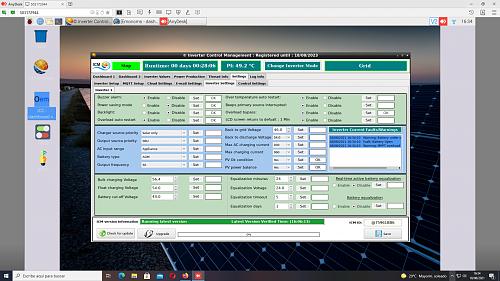

    muy buenasss pues ya tengo todo andando
    de momento lo veo atraves de any desk, ha sido todo muy facil,
    pero una pregunta, una manera menos arcaica que usar anydesk? el propio programa no trae algun server para verlo desde fuera? saludos

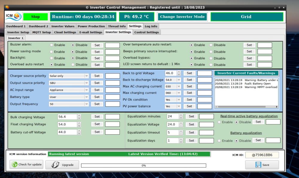

    una dudida me esta arrojando esto mppt overload :

    alguien con mppt overload? porque me lo hace hasta con los campos solares desconectados,...

    Pues a mí nunca me ha dado ese error... El inversor para? O es simplemente un aviso? Tienes error en la pantalla del inversor?
    No en el inversor no , solo en el programita. Ya he comprado al final 2 pylontech de 3.5kw he leído que con baterías se vuelve todo más estable y ya tenía pensamiento de litio... Mi firmware es 45.06 se que hay nuevos , he consultado con atersa a ver si me proporcionan actualización . De mientras de donde los bajáis y como los ponéis?.

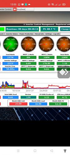

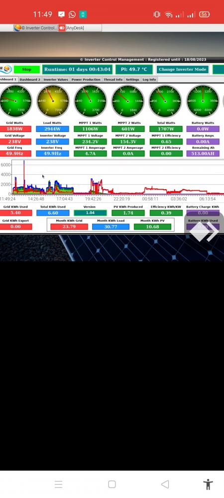

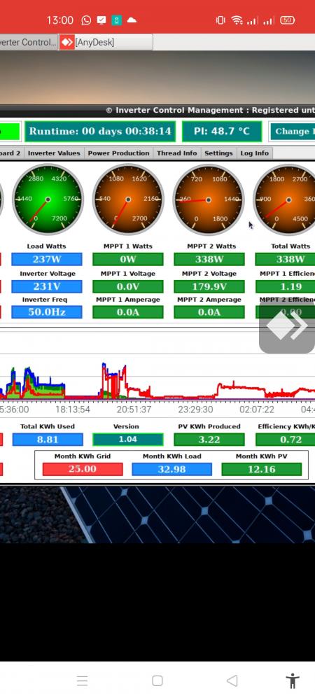

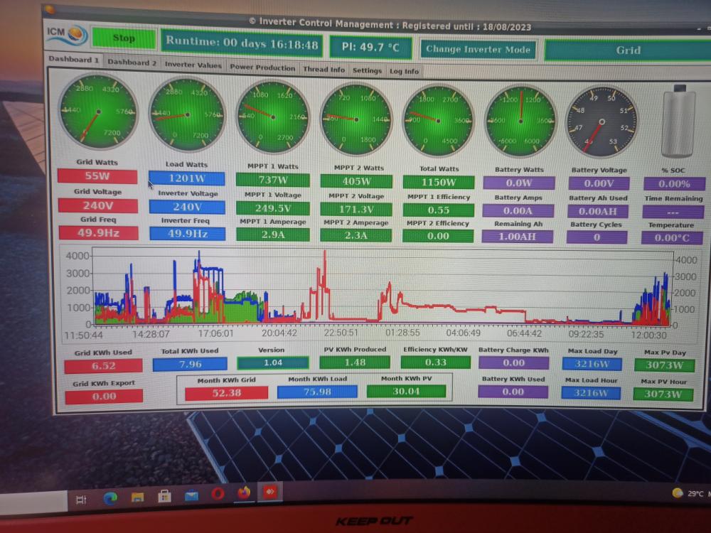

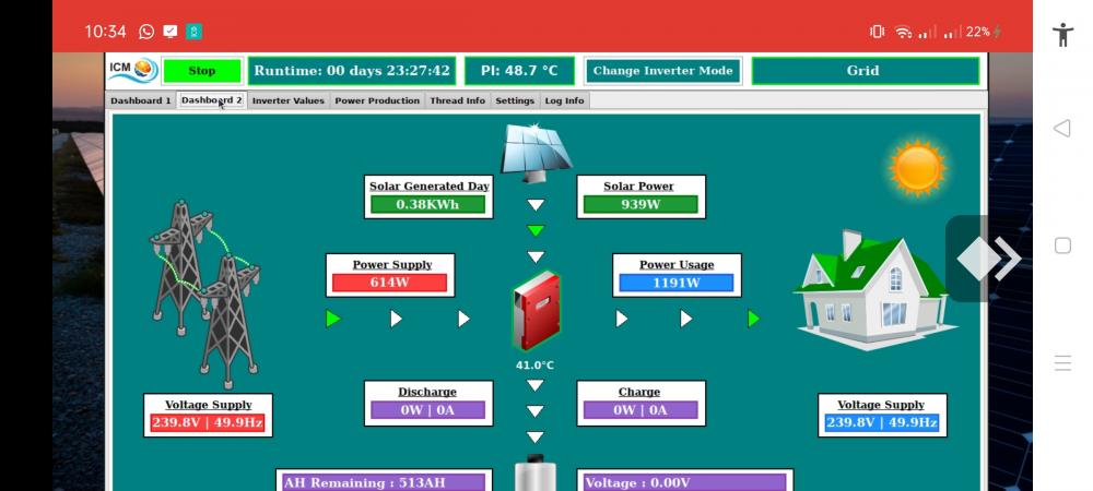

    Bueno unas dudas, llevo observando un comportamiento erratico no se si del software o del equipo.
    Segun la app tengo en la casa 1191w de consumo 939 de placas en ese momento, pese a todo , coge de la red 614w
    ¿No es muy exagerado?
    [Voltronic]  AXPERT MAX  review en profundidad-screenshot_2021-08-20-10-34-15-67_8404db57de60b5d3d1c69008b20f5296.jpg
    Luego aqui otra cosa cargo 2944w me coge de la red 1838w
    pero esque solar tengo 1700w deberia de coger 1200
    lo curioso que me he dado cuenta es que segun la app es como si solo cogiese de el mppt1
    porque si hacemos la suma mpp1 1106w se los restamos a la carga que tengo 2944w y queda 1838 entonces para que carajo
    esta el mppt2?
    [Voltronic]  AXPERT MAX  review en profundidad-screenshot_2021-08-20-11-49-37-94_8404db57de60b5d3d1c69008b20f5296.jpg

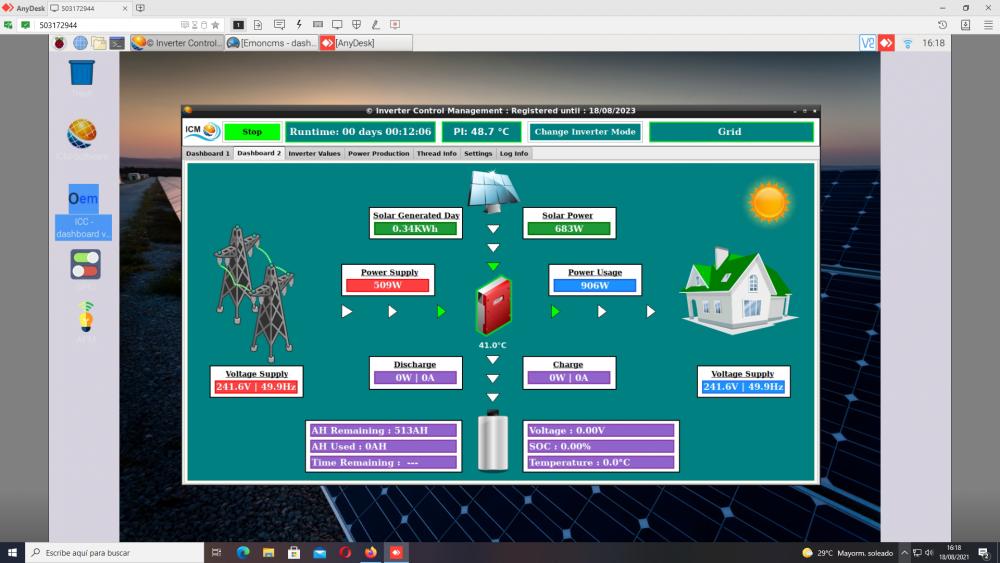

    Luego he echo otra prueba

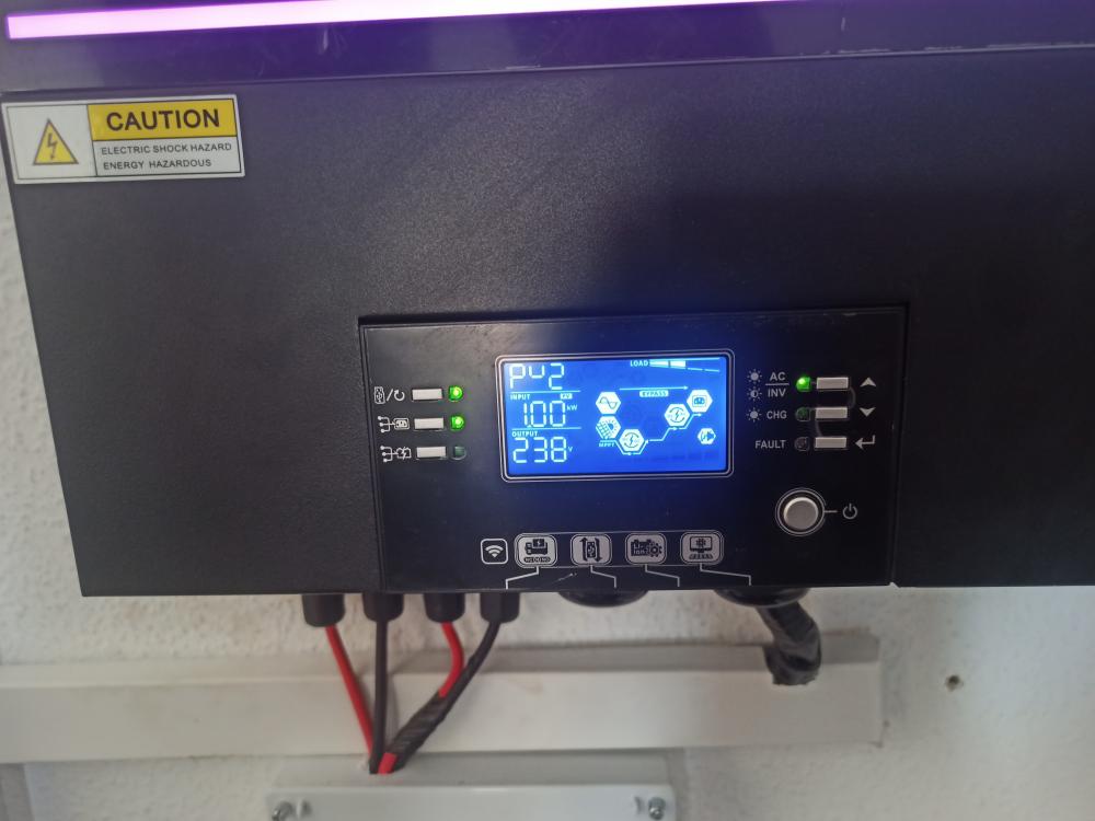

    he quitado consumos y he apagado el mppt1 y directamente he bajado el diferencial de la corriente de la calle, y estaba funcionando perfectamente
    con el mppt2. aunque la app sigue sin marcarme amperaje, el aparato en la pantalla si, entiendo que sera algo de compatibilidad o algn parametro mal configurado no?

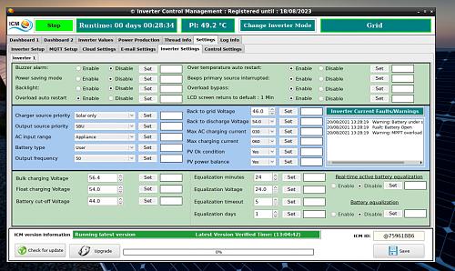

    ¿Que estoy haciendo mal? aqui mi configuracion

    Tiene pinta que el software ese no está muy bien configurado para tu equipo y que te esté dando VA en vez de W con esos consumos que dices que tienes de la red.
    No se cuanto habrás gastado en ese software, pero con NodeRed y Grafana te hace prácticamente el mismo servicio a coste 0...
    Por cierto, lo de tirar de red teniendo baterías me lo hacía el mío también sin tener baterías y me explico: cuando tenía suficiente sol, cogía y ponía cargas para igualar lo que me estaba dando el sol. En ese momento bajaba el diferencial de la calle y todo seguía tirando sin problemas, obviamente durante pocos instantes porque el sol y las cargas son muy variables!.
    Lo único que se me ocurre es que te pongas un SDM230 o parecido a la entrada de la red para ver qué estás consumiendo de verdad (no aparente (VA) sino real (W)).

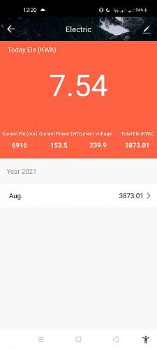

    Si lo mismo, tira bastates w de la red segune so aunque tengas solar de sobra. un desperdicio no? No tengo baterias, voy a poner 2 pylontech de 3.5 proximamente, pero de momento baterias 0
    voy a poner un medidor wifi para verlo todo via app

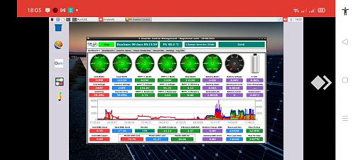

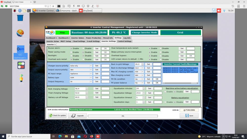

    Pues correcto. He de decir en primer lugar que desde que adquirí el icm siempre me han contestado a todas mis dudas y rápidamente ayudado.
    Hoy les he expuesto por email el caso y me han pedido el código del anydesk(control remoto) y hay han estado trasteando, me han corregido lo del voltaje del pv y lo de los watios he de cor que les he preguntado que pensaban ,me han dicho que pensaban que era o inversor o un bug ,pero seguramente un bug. Les he dicho que se conecten el tiempo que haga falta cuando quieran y si necesitan que reinicie o lo que sea que lo digan .pues desde las 15.00 hasta las 18.00 han estado trasteando y ya lo han dejado fino
    [Voltronic]  AXPERT MAX  review en profundidad-screenshot_2021-08-20-18-03-35-06_8404db57de60b5d3d1c69008b20f5296.jpg

    Mi gozo en un pozo hoy no me vuelve a detectar pv2 en icm pero esque en el inversor tampoco,y tengo voltaje medido con polímero. Es como que ha desaparecido pv2 en el inversor en su pantalla.sin embargo le subo el Magneto al 2 y bajo al 1 y si lo detecta pero en la app no . ya les he mandado mail imagino que el lunes o martes lo mirarán, no obstante este fin de semana voy a actualizarle el firm al inversor
    Pd a parte de eso me he dado cuenta que en la app del inversor la mañana del telf salen 2 wifis uno congelado y otro activo pero se han perdido los watts de consumo de red.
  24. #574
    gtavicecitysp está desconectado Forero
    ago 2021
    48
    Predeterminado Re: [Voltronic] AXPERT MAX review en profundidad
    Pues hoy esta funcionando el programilla bien, el solo sin tocar nada.
    El caso es el siguiente ya he puesto un medidor de consumo y siempre coge unos 150w imagino que del inversor
    luego tenemos esto:
    carga de 1210 w coge 55w de la red que realmente son 153w contando inversor:
    pero fijaos bien marca casi 7 amperios pero solo 153w se supone que el resto de los 153w hasta 7amperios es corriente reactiva?
    el amperimetro de mano me da eso 7 amp
    [Voltronic]  AXPERT MAX  review en profundidad-screenshot_2021-08-22-12-20-26-74_d448303990bb92d03c4d800220c6084a-1-.jpg
