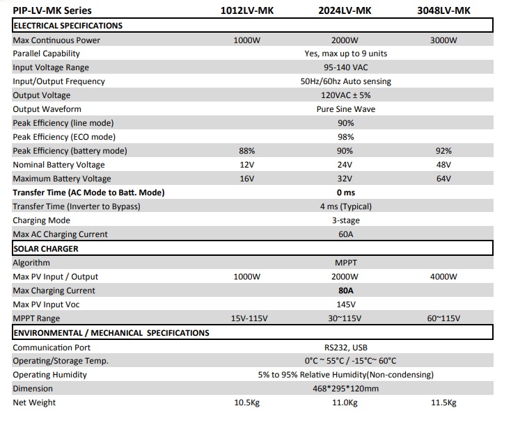

    Predeterminado ampliacion paneles PIP3048LV-MK
    Hola
    he comprado un hibrido de Mppsolar modelo PIP3048LV-MK de 110
    tengo 6 paneles trina de 320
    voy a comprar 6 de 330 (ya no encuentro de 320)
    puedo poner 4 grupos de 4 o tiene que ser 6 de 2 ?
    gracias
    14.172
    Predeterminado Re: ampliacion paneles PIP3048LV-MK
    ¿Y por que no series de 3, 4 en ramas en paralelo?
    Tanto por tensión máxima de 145V, y la MPPT Range, me parece la mejor opción.
    Tienes razon
    asi lo voy a hacer
