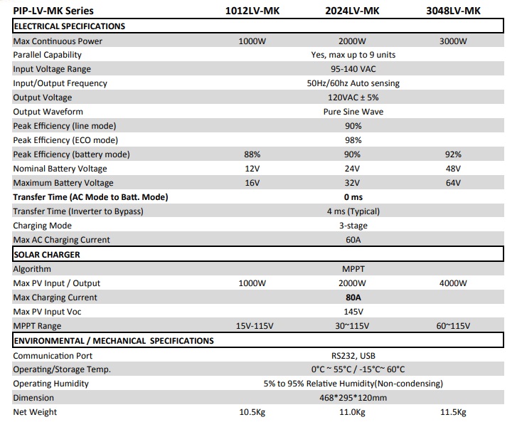

he comprado un hibrido de Mppsolar modelo PIP3048LV-MK de 110
tengo 6 paneles trina de 320
voy a comprar 6 de 330 (ya no encuentro de 320)
puedo poner 4 grupos de 4 o tiene que ser 6 de 2 ?
gracias

¿Y por que no series de 3, 4 en ramas en paralelo?
Tanto por tensión máxima de 145V, y la MPPT Range, me parece la mejor opción.
Tienes razon
asi lo voy a hacer
