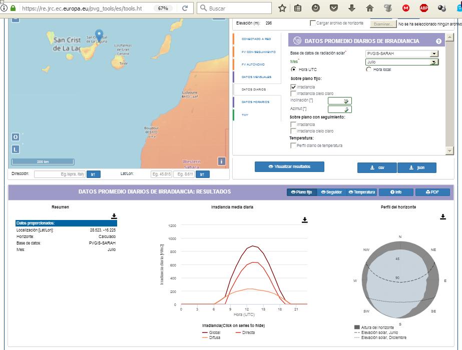

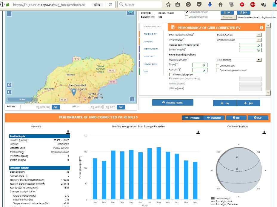

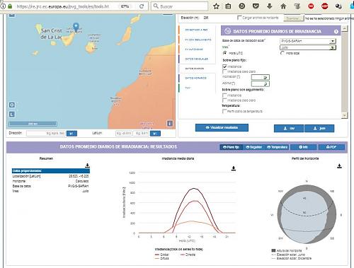

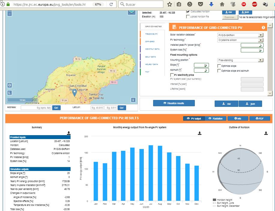

    Para conocer esa intensidad nos basamos en las tablas de radiacion que ofrece la Comision Europea en su pagina:
    https://re.jrc.ec.europa.eu/pvg_tools/en/tools.html#PVP
    en esta pagina hay que posicionarse con el raton en el punto del mapa donde se instalarian los paneles e introducir una serie de datos necesarios para el calculo, basicamente Slope ( angulo de inclinacion de los paneles ) y Azimuth (angulo de orientacion respecto al SUR), ya con la localizacion en el mapa y solo estos dos datos picando en [Visualize results] se obtiene la representacion en barras de la produccion total por Meses en KWh para una placa de 1000W, con esos datos ya puedes calcular +/- la produccion diaria, esta es la forma mas basica de obtener los datos.
    en estas dos capturas que te adjunto puede verse la produccion para una inclinacion de 25º y 35º, en tu caso, como estas cerca del ecuador, la produccion o varia tanto segun los meses pero a medida que se aleja del ecuador llega a variar mucho mas por esto que al elegir la inclinacion es fundamental conocer las necesidades segun la epoca del año.
    un ejemplo con los datos de Julio a 25º de inclinacion, serian 155.9KWh para todo el mes ~ 5KWh al dia, desde que sale el sol hasta que se va teniendo el pico maximo en las horas centrales de sol, esta pagina tambien tiene la opcion de conocer la curva de radiacion segun la hora para un mes en concreto, te adjunto una tercera captura que permite ver la radiacion por horas en Julio
    Como son datos en KWh para una placa de 1000W (1KW) el resultado final de tu 'cosecha' vendra en funcion de numero de KW instalados , las tensiones e intensidades que puedan aportar las placas y el tipo del regulador instalado condicionan el aprovechamiento de esta radiacion obtenida, esto es lo que he intentado hacer ver en esa respuesta que has leido.
    Regulador mppt para una autocaravana, merece la pena ?-screenhunter4160.jpg Regulador mppt para una autocaravana, merece la pena ?-screenhunter4159.jpg Regulador mppt para una autocaravana, merece la pena ?-screenhunter4161.jpg
    Veo que has abierto otro hilo sobre tu tema, ya ves con lo anterior que el peor mes del año viene a ser diciembre con algo mas de 110 KWh al mes (maximo ~3.500Wh al dia con la orientacion e inclinacion adecuada). En el primer parrafo el rendimiento de esos dos paneles con regulador PWM salia sobre el 75%, vamos a aplicar 70% para curarnos en salud, esto quiere decir que de esos 110KWh al mes solo vas a poder aprovechar ~77KWh al mes poco mas de ~2483Wh al dia, en julio con 170KWh hubieras aprovechado ~119 KWh (3838 Wh al dia) en diciembre las intensidades seran menoes y en menos horas.
