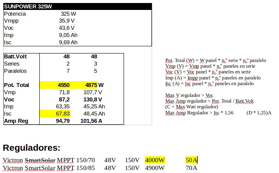

    Más o menos ya lo tengo todo cazado, gracias a Photon y sus consejos. Me haré con un inversor Victron MultiPlus.
    Pero aún tengo una duda, a la hora de elegir el regulador. A ver si me podéis ayudar.
    He reducido drásticamente la distancia de los paneles (a <6m) y he desechado la configuración de 7s2p. El problema que tengo es que no me encajan del todo las especificaciones de los reguladores.
    Me pareció que el 150/70 se me quedaba corto de amperaje y de potencia para la configuración 2s7p. No estoy completamente seguro, ya que esos watios son teóricos...
    pero he creado una nueva configuración 3s5p. Con esta se aumenta el voltaje, de forma que aunque los paneles estén cerca, el cobre es menos crítico, y puede que haya entendido todo esto mal, pero pienso que el seguidor mppt empezará a trabajar antes si el voltaje se acerca al tramo final de tolerancia (en la ficha dice a partir de 53v). Los vatios se pasan más aún para el 150/70, pero en cambio el 150/85 parece encajar mejor. Pero a este le veo mucho margen de intensidad.
    Por otro lado la configuración 3s5p me deja un panel solo en una fila nueva. No sé si se verá raro.

    Es correcto lo que pones de numero de paneles por los paralelos, si bien, lo de meter el margen del 1.25A no hace falta si respetas los valores de potencia de cada regulador. Si te dice que el 150/70 tiene de tope 4000A para 48V, ellos ya han mirado ese 1.25 de margen.
    Con este panel n pondría series de 3, esos 43.6V x 3 en un día frío se acercan demasiado a los 150V totales del MPPT y te lo puedes cargar.
    150/70 >>>12 paneles en configuración 2s6p, y si le metes 2s7p tampoco pasa nada
    150/85 >>>14 paneles en configuración 2s7p, y lo mismo si metes 2s8p
    Siempre he dicho que para reguladores de150V lo mejor es panel de 60 cálulas, que podrías poner 3s sin problema.

    Ahora entiendo la predilección por 60 células.
    Si, es cierto que donde estoy yo, es normal tener días muy soleados y frescos. Esto es un valle con mucha piedra que se calienta y genera una térmica que aparta las nubes. Sólo cuando hay una borrasca seria consigue cerrar.
    De todas formas sigo sin entender cómo aplicas la intensidad total. Ya que el 150/85 indica en ficha una capacidad de 70A y con 7p ya estamos en 68A. 8p no sería posible, si lo estoy entendiendo bien.
    Sobre la entrada de paneles, Victron marca dos advertencias, para los máximos de potencia, intensidad.
    Para la intensidad te dice:
    2) Un generador fotovoltaico con una corriente de cortocircuito más alta puede dañar el controlador.
    Para la potencia te dicen:
    1a) Si se conecta más potencia FV, el controlador limitará la entrada de potencia.
    Y de la tensión sólo te dicen:
    1b) La tensión FV debe exceder Vbat + 5V para que arranque el controlador. Una vez arrancado, la tensión FV mínima será de Vbat + 1V.
    La potencia es un producto de la intensidad por la tensión, y no se puede recortar la potencia, pero si el voltaje. Así que entiendo que la limitación de potencia la hace recortando la tensión, y que no se debería poder estropear por un exceso de voltaje puntual. O si?
    Tiene sentido?
