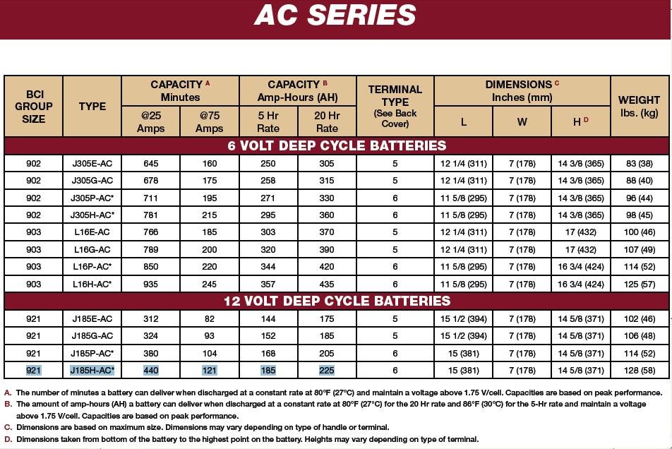

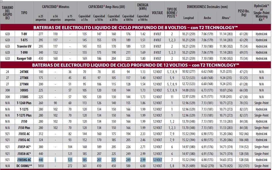

    Esas dos "Baterías Trojan J185H-AC 250Ah 12V" conectadas en serie para obtener los 24V de tu instalacion (parece que son 225Ah C20), para un correcto mantenimiento no deben cargarse con intensidades superiores a unos 30A, esa intensidad se obtiene en los mejore dias de irradiacion y con una orientacion e inclinacion optima para tu localizacion con unos 720-780Wp, tu ahora tienes 560W (2 x 280W) con lo que podrias conectar otros dos paneles de 60 celulas hasta alcanzar ese valor, cabledos en en serie y esta serie en paralelo con la serie actual (2S2P).

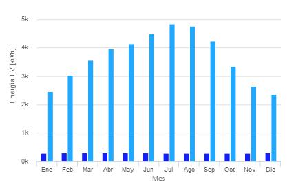

    Si el hibrido tiene la posibilidad de limitar por configuracion la intensidad maxima de carga podrias ampliar los vatios de paneles hasta llegar a los watios maximos que admita de camposolar, ( si ese valor fuera 1200Wp serian dos placas de 60 celulas y un maximo de ~320Wp cada una), con lo que cuando la irradiacion solar este por debajo de los 1000Wm2 conseguiras que con ese exceso de paneles alcanzar esos 30A en los meses y horas que la irradiacion este por debajo de 1000Wm2.

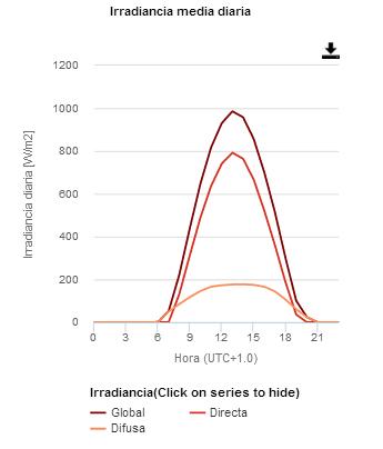

    En la segunda captura, grafica en forma de campana, puedes ver que sobre las 12 horas tienes el pico de 1000Whm2 y solo en ese momento con 720 Wp podra cargar 30A, pero con una instalacion de 1200Wp, si el hibrido puede limitar a 30A, sobre las 10:30 hasta las 15:30 el exceso de placa compensa la perdida por irradicion ya que cuando superes los 800Whm2 sera el hibrido el que regulara para no pasar de los 30A y lo mismo en los meses del año de menos rediacion, pero esto lo sabremos cuando subas los datos del hibrido.

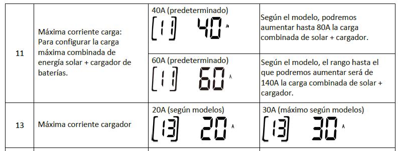

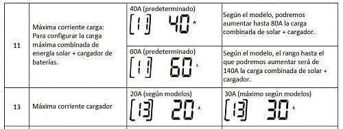

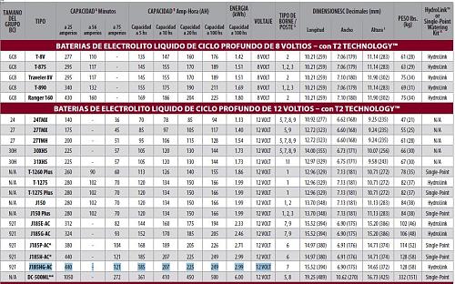

    Para las baterias acido-liquido siempre ha existido la norma de no cargarlas a mas del valor resultante del 0.2% de su capacidad en C10 o el 0.15% de su capacidad en C20 (las tuyas son de 249Ah-C100 -> 225Ah-C20 -> 207Ah-C10, esos porcentajes supondrian: 0.15% de 225 serian unos 34A y 0.2% de 207A serian unos 41A intensidad, comprueba en el manual que te hayan entregado con el inversor a cuanto puedes limitar el parametro '11' de su configuracion y ponlo o bien a 30 o a 40 si no tuvieras la opcion de 30.
